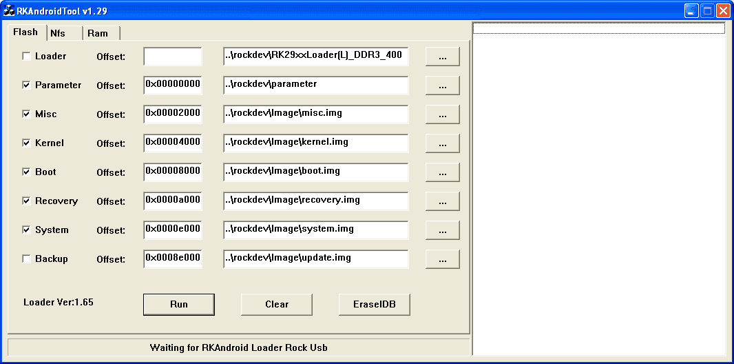

also für mich passt das nicht ....
der erste Parameter ist Größe, der zweite Offset.
hier was ich mit einem sed-Parser erhalte:
Code:
boot
0x00002000@0x00008000 ./Image/boot.img
kernel
0x00004000@0x00004000 ./Image/kernel.img
system
0x00080000@0x0000e000 ./Image/system.img
misc
0x00002000@0x00002000 ./Image/misc.img
recovery
0x00004000@0x0000a000 ./Image/recovery.img
wenn der erste Wert der Offset währe, wie kann es denn dann sein dass boot und misc denselben Offset haben, und ebenso kernel und recovery?
Für meine Behauptung spricht auch der Screenshot vom RKAndroidTool;
die Offsets entsprechen exakt den jeweils zweiten Werten ...
Nichts anderes hat ropa geschrieben: Erster Wert ist offset, 2. Wert ist size (rkflashtool betreffend!!!)
