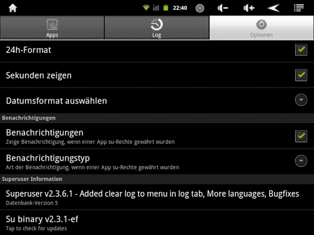

P. S.: Kann mir jemand die Angaben zu su-Binary und Superuser im Screenshot bestätigen? Ich dachte, dass ich die neuesten Versionen eingebaut hätte!?
Ok, das waren die falschen Versionen, habe inzwischen die neuesten integriert. War wohl etwas schief gelaufen gestern ...
Thomas.
OK. Dann hast du jetzt: Superuser 3.0.7 und su binary 3.0.3.2.
:thumbup:
