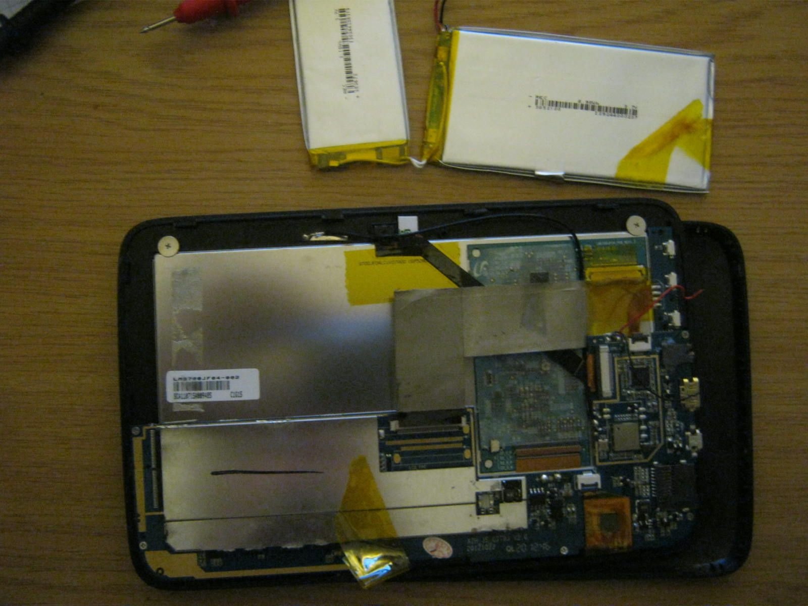

Ich hab jetzt mal den kleinen der Akkus entfernt. Beide haben, auch einzeln, 3.1V.
Es ging wieder kurze Zeit. Die Akkus meine ich mal ausschliessen zu können.
