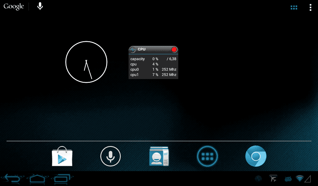

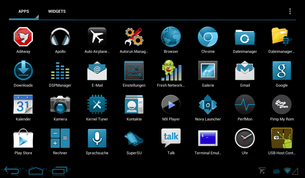

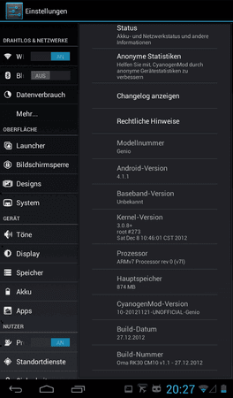

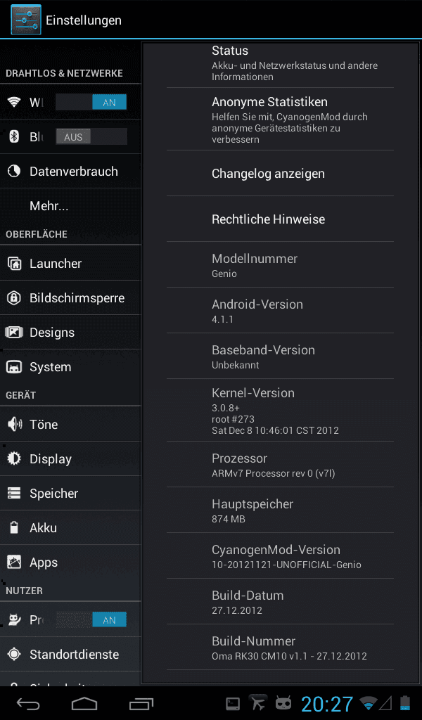

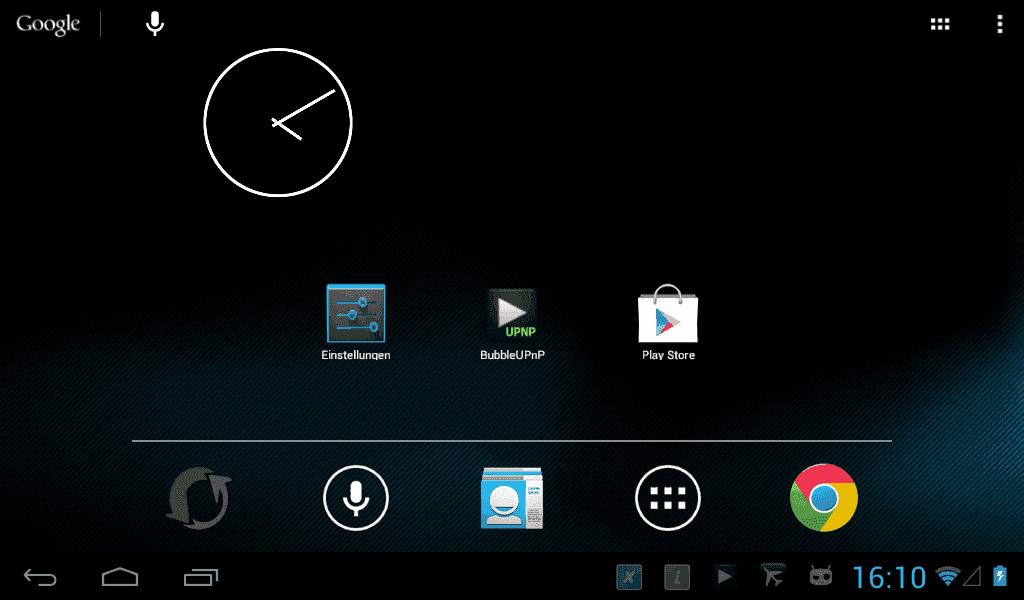

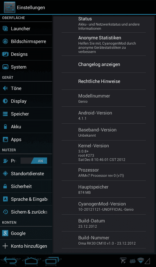

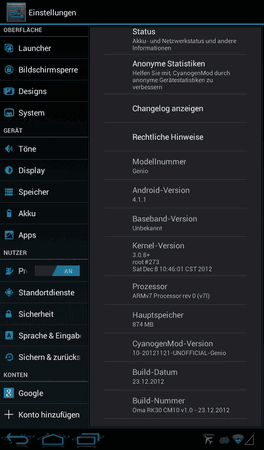

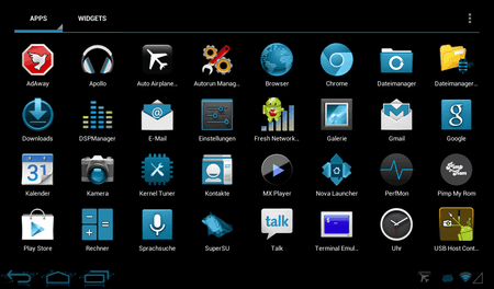

Oma RK30 CM10 v1.1 - 28.12.2012
- System ext4
- CWM 6.0.1.5 recovery
- latest hosts, su, su-binary, busybox

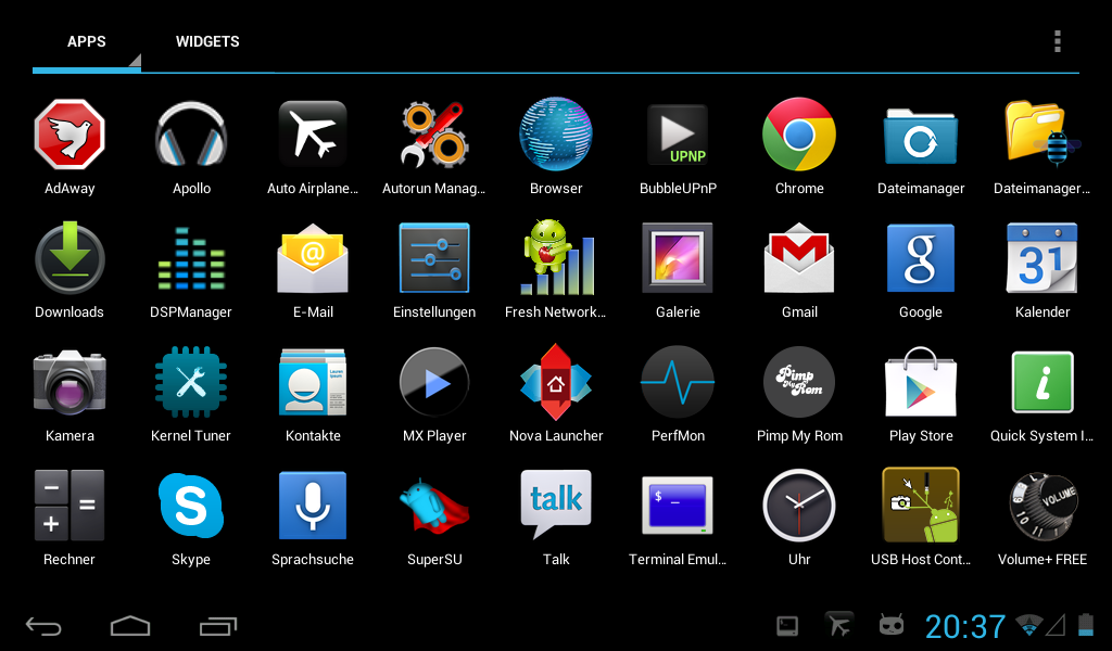

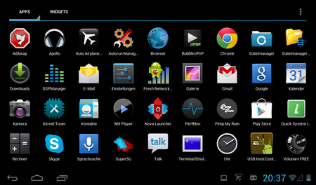

- MX Video-Player, Apollo, DSP Manager, Volume+
- Google Chrome, Skype, 4.2 keyboard & clock
Kernel Tuner, PerfMon, Pimp my Rom
- Dateimanager HD (Root), CM Dateimanager
Nova Launcher

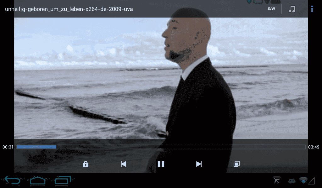

Probleme:

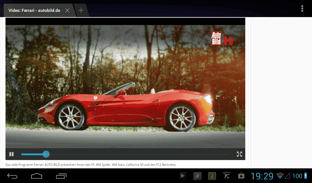

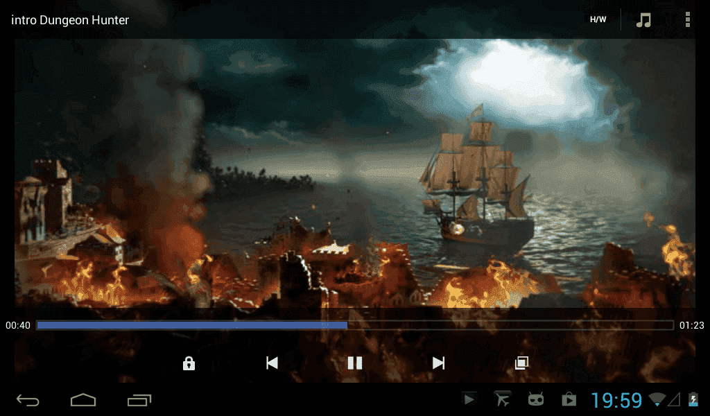

- kein HW-Decoding (SW Decoding in MX-Player oder App BubbleUPNP/Libary nutzen)
- Artefakte beim Drehen im Launcher (ggf. Rotation in Settings/Display ausschalten)
- Flashplayer muß händisch installiert werden (liegt bei)
- Google Now ohne Sprachsupport > Sound Fix
- keine Settings für HDMI
Installation: siehe beiliegende Anleitung
Alles natürlich immer auf eigenes Risiko.

Hallo Oma,
vielen Dank - bisher sieht alles Bestens aus :)
Nachdem ich mit dem Original-Rom gleich über den Akku-Anzeigebug und das bekannte Problem mit den verschwindenden Widgets nach dem Kaltstart gestolpert bin, habe ich das Update mal gewagt..
Auch dank der guten Anleitung lief alles reibungslos durch. Das Einzige, was mir bisher "negativ" aufgefallen ist, ist, das man Artefakte sieht, wenn der Bildschirm von Hoch- zu Querformat oder zurück wechselt.
Damit kann man leben ;-)

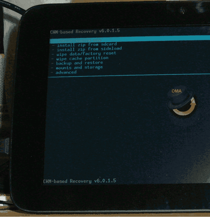

aller Builds auf CWM 6.0.1.5, da bessere Kompatibilität.
Images werden damit als NANDROID Backup austauschbar.
Bitte das Backup Format immer auf tar stellen (chose backup format).

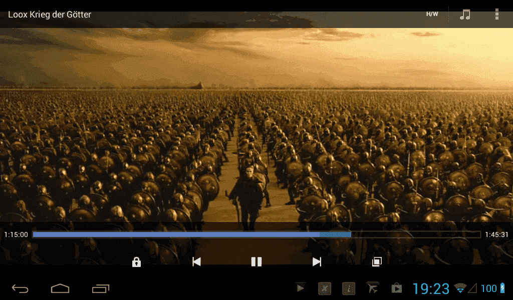

2. Bugfixes/Workarounds

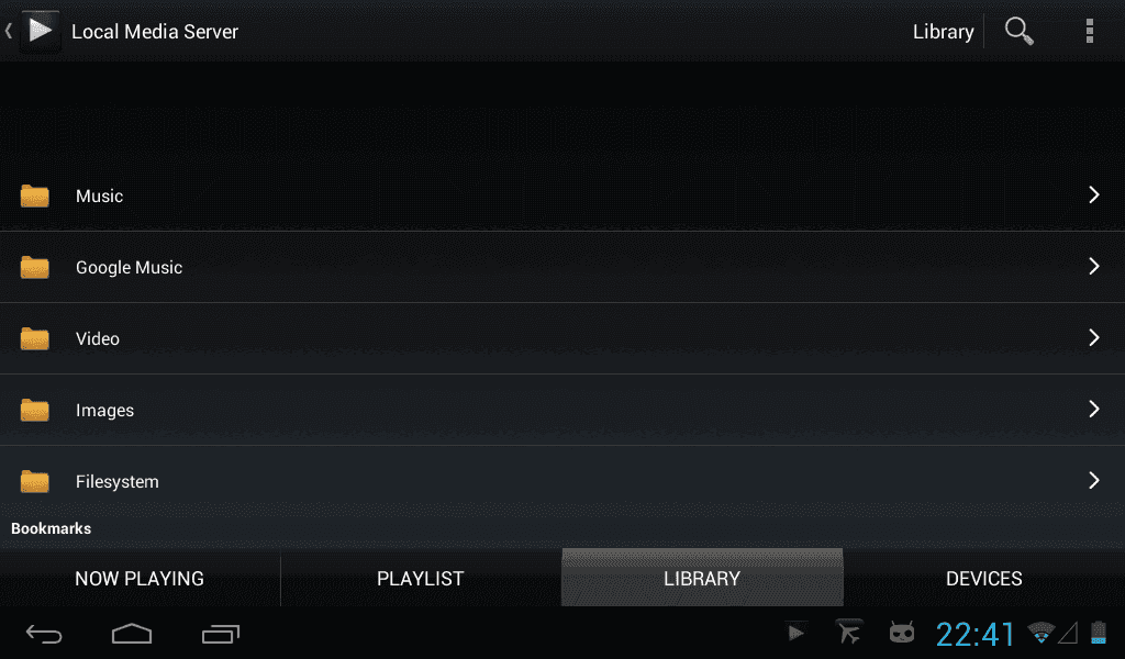

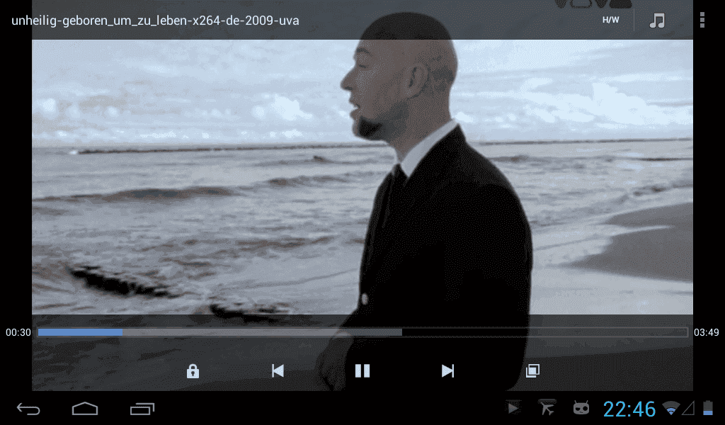

- Nutzung eines UPNP Servers zur Nutzung der Hardwarecodierung
(App Bubble UPNP ist im System: Autoconfig durchführen und dann über Library mittels MX-Player abspielen)

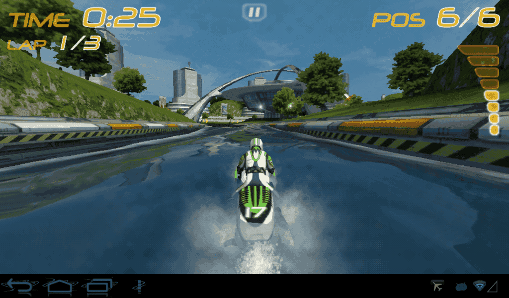

- Artefakte treten nur bei der Drehung des Tabs im Launcher auf. Die Drehung kann man in Einstellungen/Display
abstellen. Spiele sind davon nicht betroffen.

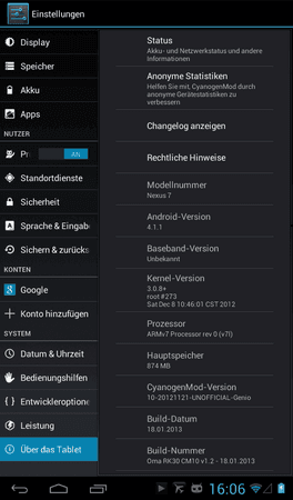

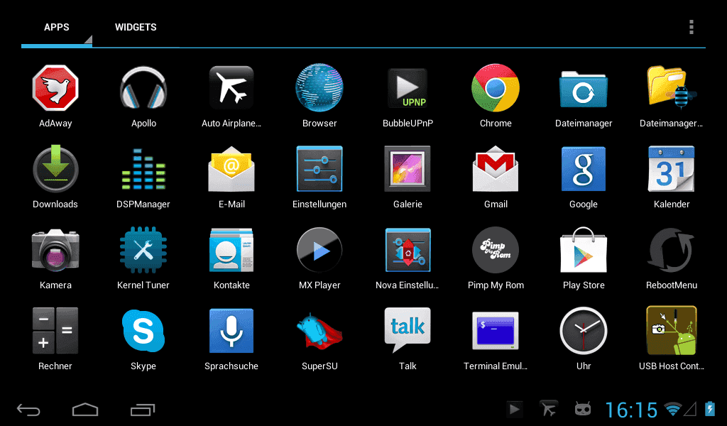

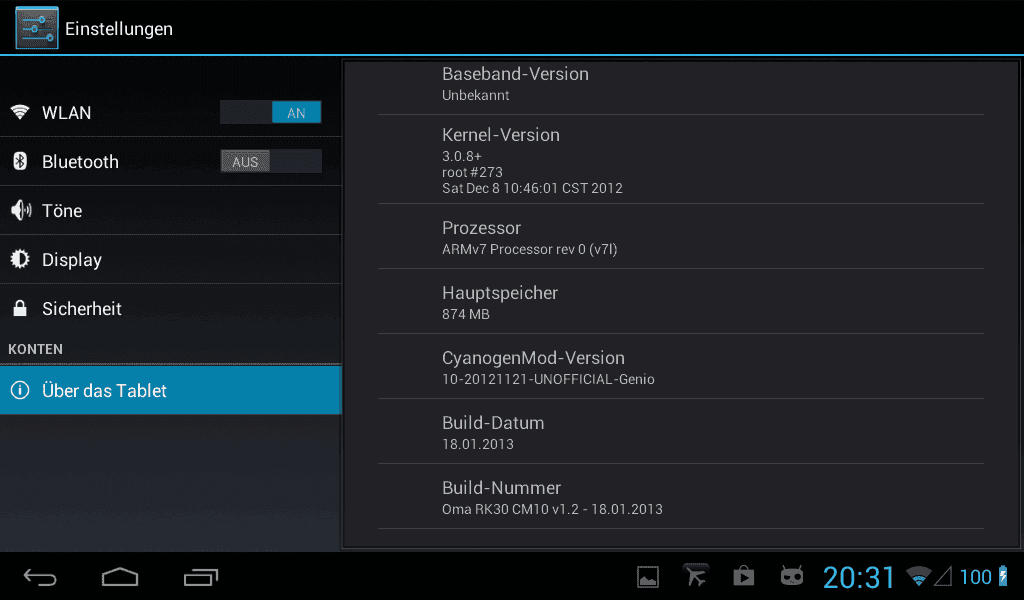

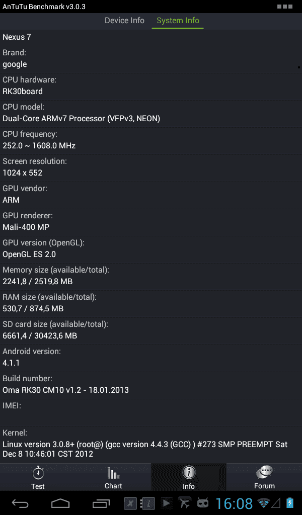

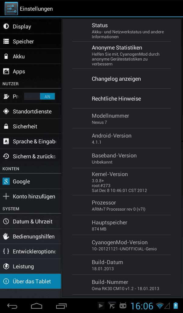

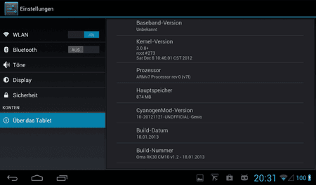

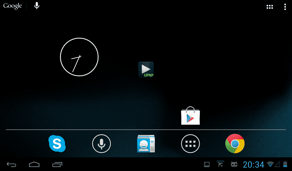

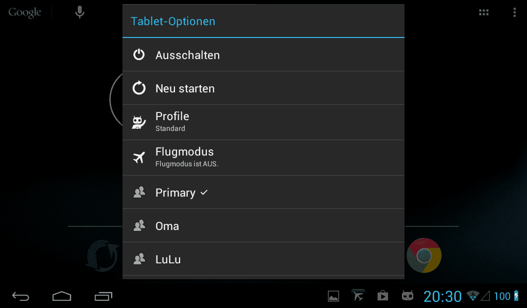

Produktpflege: Oma RK30 CM10 v1.2 - 18.01.2013
- System ext4
- externe SD mounted als NAND (bis zu 64 GB)
- Interner Speicher 2,5 GB
- Init.d support

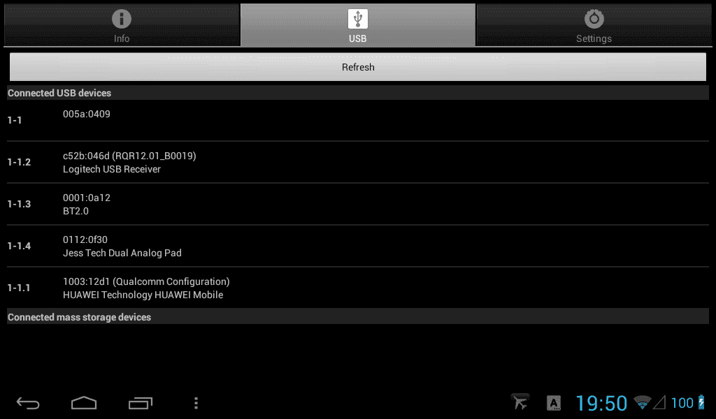

- USB-Hub enable
- Gamepad (PS2, XBox, ...)

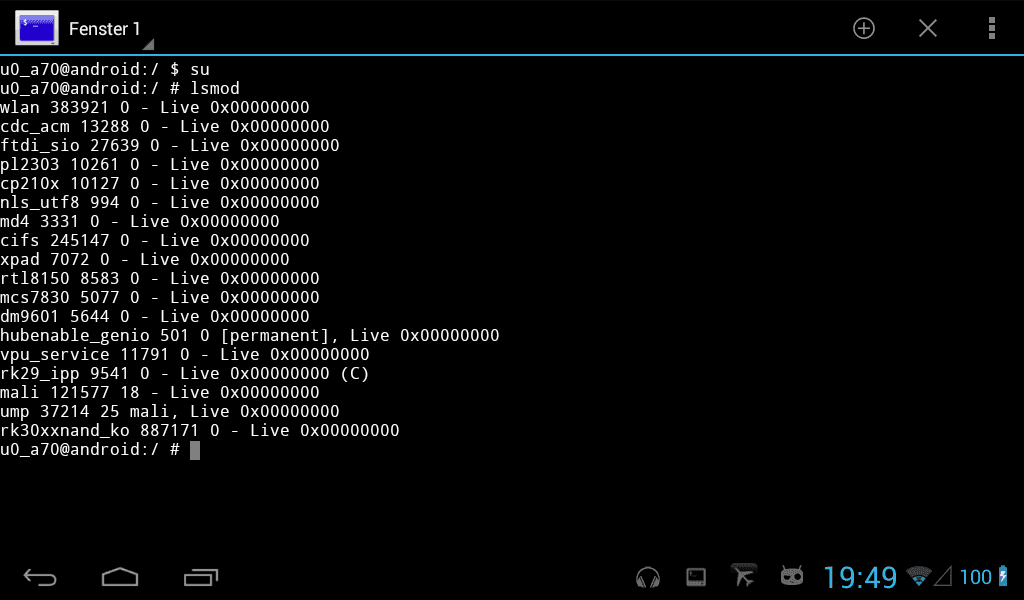

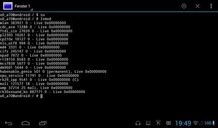

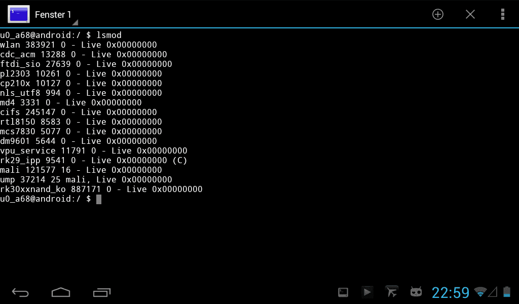

- Kernelmodule (cifs, tun, lan, serial)
- Device = Nexus 7
- MX Video-Player, Play Music & Volume+

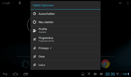

- Reboot Menue, Kernel Tuner, Pimp my Rom
Nova Launcher
Probleme/workarounds:
- HW-Decoding nur über die App BubbleUPNP/Libary nutzbar
- Artefakte beim Drehen im Launcher; ggf. Rotation in Einstellungen/Display ausschalten
Anleitungen ist dabei. Enjoy!
- der Interne Speicher ist auf 2,5 GB vergrößert
- die externe SD ist als NAND eingehängt, damit unendlich viel Platz für
Spieledaten; Daten bei Wechsel der Firmware gleich verfügbar
- Kernelmodule werden mittels Scripts in /etc/init.d automatisch gestartet

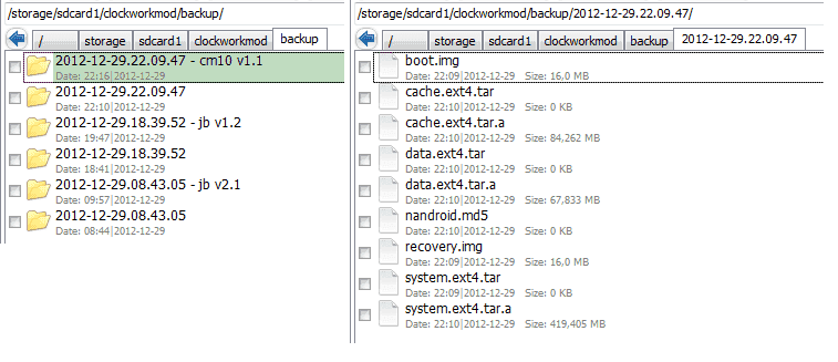

- zum Nandroid Backup in der CWM auf Backupformat "tar" (!) stellen
- Update von v1.1: Nandroid anlegen, komplett neu flashen und unter
advanced restore nur data zurückspielen
- VPN-Support bitte über Tun.ko Installer aktivieren
- Neuer Kernel von Odys mit Stromsparpotential anliegend (bitte tauschen
in rockdev/Images)
Credits to:
Astralix, JochenKauz, netlars
Der Danke-Button dient zur Erhaltung der Motivation.
:thumbup:

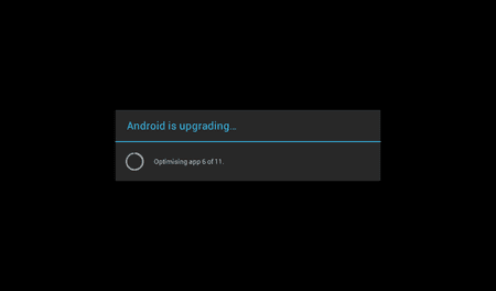

Ok, das klappt noch nicht so ganz.
Also, habe erneut 1.2 geflashed. Dann im CWM die beiden fixes installiert, dann wipe data / factory reset dann mein backup über advanced restore drauf.
Nach Start aktualisiert es die Apps aber dann blinkt nur in unregelmäigen Abständen der der Sperrbildschirm kurz auf. Auch nach Neustart. Kann also nicht entsperren.
