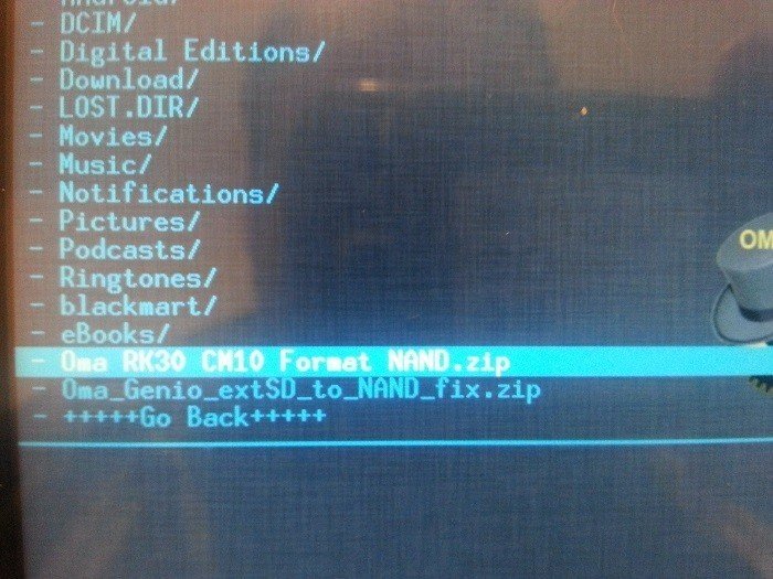

9. Drücken Sie nun die Plus- Taste (+) und Power Taste zusammen,dann lassen Sie Power Taste los und halten Plus Taste (+),dann öffnet sich Recovery Menü.
10. drücken Sie install zip from sdcard und dann choose zip from sdcard
11. Installiert Ihr euch Oma_Genio_extSD_to_NAND_fix.zip
