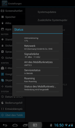

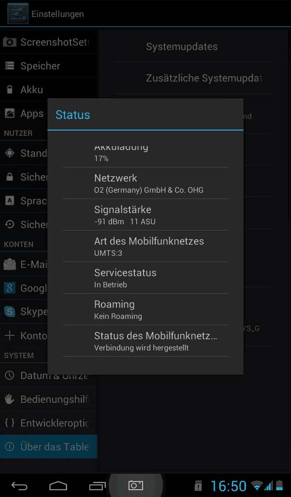

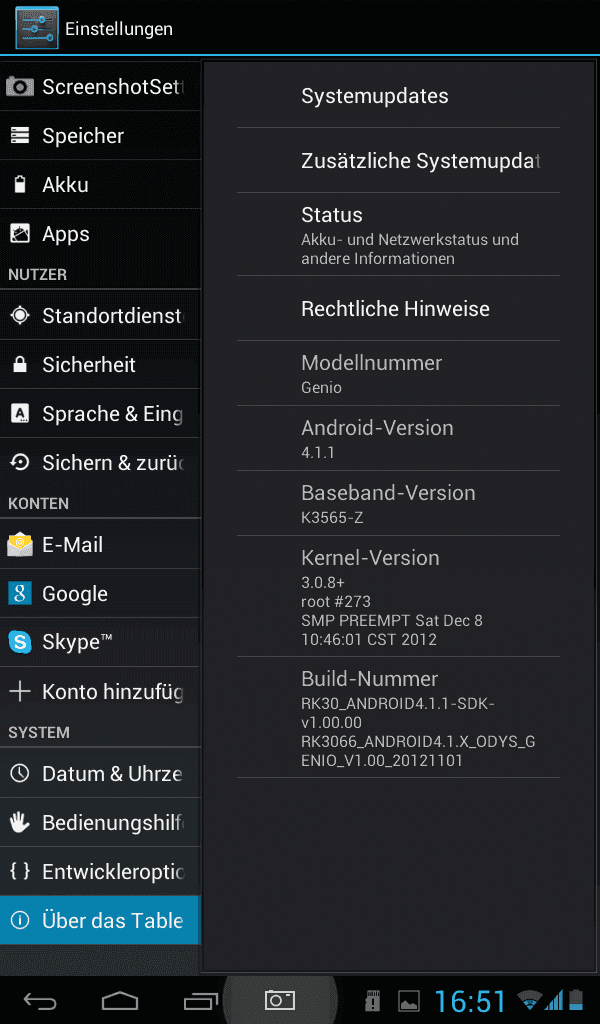

ich habe heute meinen schon etwas älteren UMTS-Stick von vodafone probiert. Dieser wird auch wunderbar erkannt.
Der Pin wird abgefragt und die Stickstatusanzeige zeigt mir an, dass das Netz gefunden wurde (blaues Blinken). Leider verbindet sich das Tablet aber nicht mit dem Internet. An was kann das liegen? Richtiger APN wurde ausgewählt.
Viele Grüße,
Erich
ich hab hier noch 2 screenshots. Daraus wird ersichtlich,dass Netz und Stick erkannt wird

Ja ich habe jetzt nochmals alles überprüft. Sollte passen. Außerdem habe ich nochmals die Firmware des Sticks geupdated, was allerdings auch keine Besserung brachte.
Stick wird erkannt, pin abgefragt, Netz wird gefunden, aber die Internetverbindung wird nicht hergestellt.
Mit was kann das noch zusammenhängen?
Viele Grüße,
Erich
Da es keine Kompatibilitätsliste zum Genio und auch noch zu wenige Nutzererfahrungen mit UMTS-Sticks gibt, ist derzeit nicht klar, ob Dein K3565-z vom Genio unterstützt wird oder nicht. Also muss man wohl weiter im Nebel stochern:

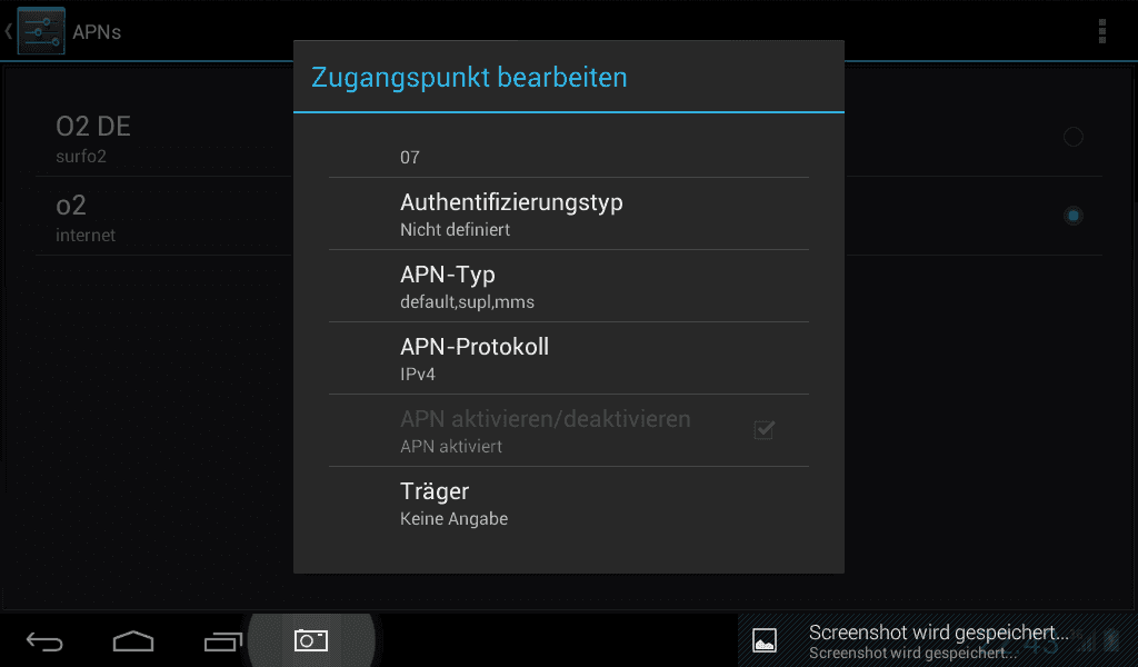

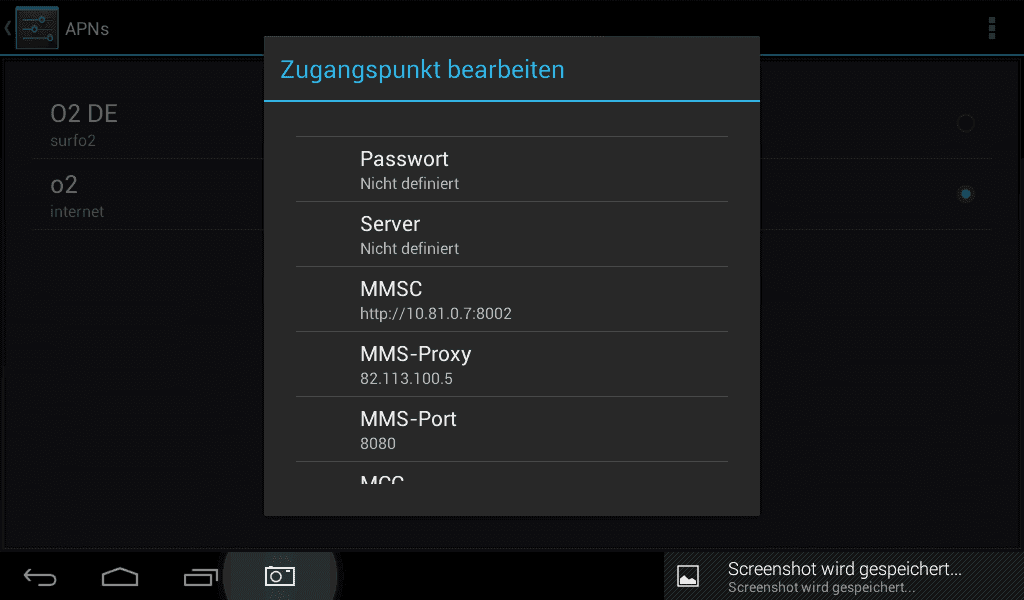

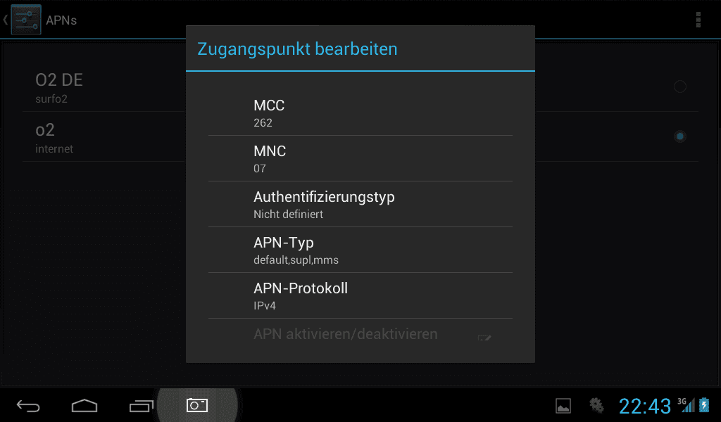

Ich habe einen 1&1 stick

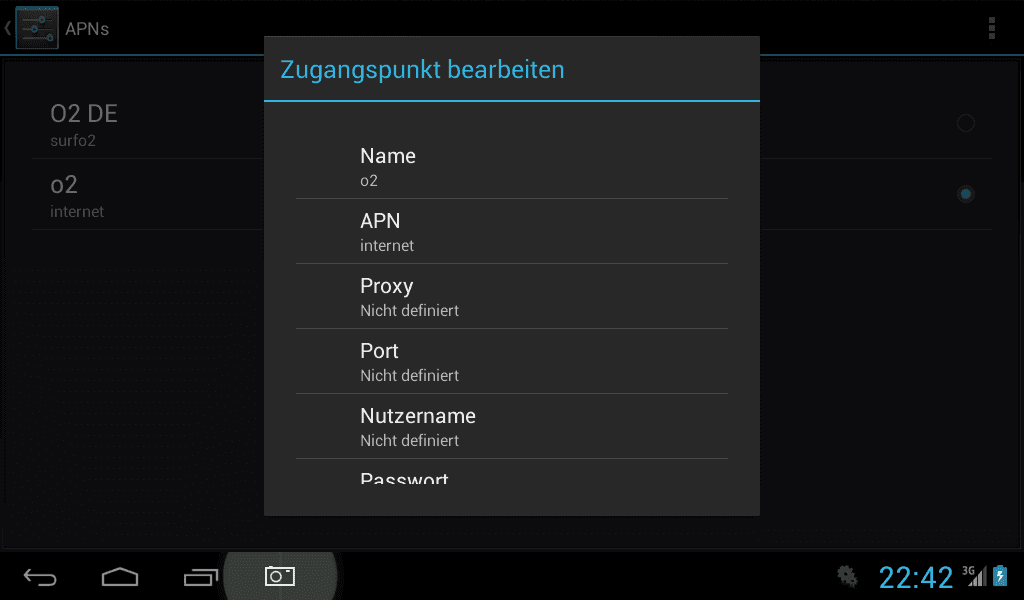

Wie kann man denn die Eingaben speichern? Jedesmal, wen ich nach der Dateneingabe irgendeine Taste oder ein Symbol berühre ist der "Kasten" mit den Eingaben weg. Rufe ich die APN wieder auf, ist nix gespeichert!?
hallo!
also die apn-daten für netzclub sind folgende:
apn: pinternet.interkom.de
mcc: 262
mnc: 07
bei meinem odys space (dort ist der betrieb erlaubt da es sich eigentlich um ein telefon handelt, aber dazu komme ich später) erstelle ich mit hilfe der menu-taste einen apn und muss ihn danach aktivieren (grüner punkt sichtbar) wie es beim genio ist, kann ich leider nicht sagen.

Versuche zur Zeit meinen UMTS-Stick (E160) von SAT1 (Vodafone-Netz) mit dem Genio zu verbinden. Ich scheiter genauso wie "Sparfux" beim Abspeichern der APN Einstellungen. Sobald ich die Menu-Taste drücke, ist so in der Bedienungsanleitung beschrieben, sind alle Einstellungen verschwunden. Es wurde kein APN Zugang gespeichert. Gibt es einen speziellen Trick um die Daten zu speichern?
Bluna
