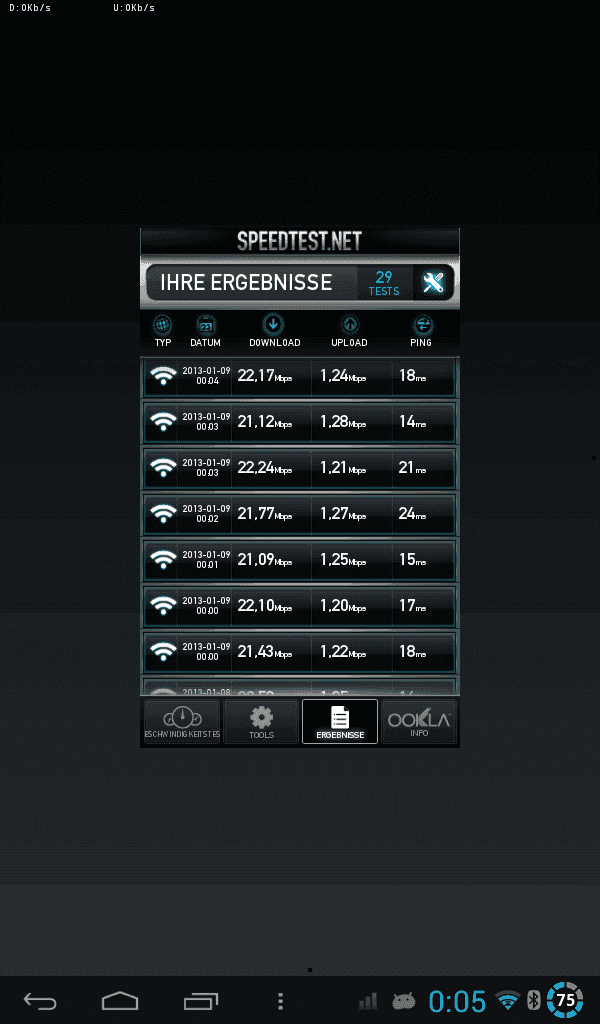

gibt es jemanden der bei WLAN-Verbindung mehr als 65MBit/s schafft?
Nein.
Beide Genio haben 65MBit
Cat Stargate 2 hat 65MBit
Archos 10 G9 hat 72MBit:flapper:
Was kommt denn da Netto an?
:thumbup:
