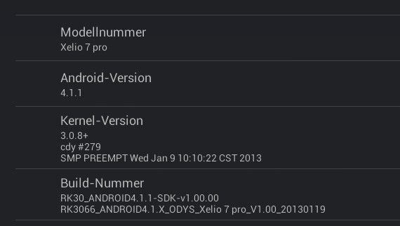

Aber den eigentlichen Knaller habe ich gerade erst in den Systemeinstellungen entdeckt:
attachment.php
Demnach ist der neue Kernel drauf, nur warum? Wie habe ich das angestellt?

Da ich jetzt nichts zerschießen will frag ich sicherheitshalber lieber nochmal nach dem Vorgehen, wenn man bereits ein CM von Oma drauf hat. Ists so richtig?
  1. NAND-Backup, z.B. mit NANDroid Backup
  2. [OFFURL="https://www.android-hilfe.de/attachments/root-custom-roms-modding-fuer-odys-genio/164664d1359232568-odys-genio-kernelbau-rk30_kernel_308_genio_stock279.7z"]Neuen 279er Kernel [/URL]aus Omas Post[/OFFURL] runterladen
    [*]Kernel.img im Flashtool austauschen
    [*]Den Spaß aufflashen
    [*]NAND-Backup über CWM wiederherstellen
Vielen Dank schonmal,
Xevailo
1. ein Backup kann nicht schaden.
2. in dem CM Package von Oma gibt es den rockdev\image ordner, dort muss der Kernel rein.
3. das RKAndroid Tool aus Oma's Package als Administrator starten und alle Haken bis auf Kernel und Parameter entfernen.
4. Nur Run klicken zum flashen, auf gar keinen Fall ein EraseIDB machen.
Da nur der Kernel ausgetauscht wird, sollte danach ein Restore nicht nötig sein und das CM weiterhin funktionsfähig sein.

Warum Parameter auch? Ich hab's ohne gemacht
weil in der Parameter das Partitionslayout des Tablets drin ist.
