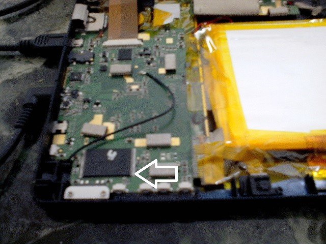

Ich hatte mich schon damit abgefunden das Ding als Bilderrahmen oder Briefbeschwerer zu benutzen. Ich habe dann aber nochmals in den Foren gestöbert und fand dann einen Eintrag für das normale Loox, wo man Pin 8 & 9 beim Einschalten schließen sollte. Leider sah das Bild anders aus als meine Hardware. OK, was soll's mehr als abbrennen konnte das Ding eh nicht!
Ha und siehe da, ich konnte mit Hilfe mit dem Rockchip Batch Tool wieder auf die Kiste zugreifen. Ich habe dann das Loox+ update.img von Oma geflash und es hat geklappt. Nur kommt da bei mir immer die nervende Meldung "contact service stopped".:unsure:

Achja, das Bild zeigt an wo beim Loox+ Pin1 ist, war reine Vermutung da keine Markierung auf dem Chip ist.
