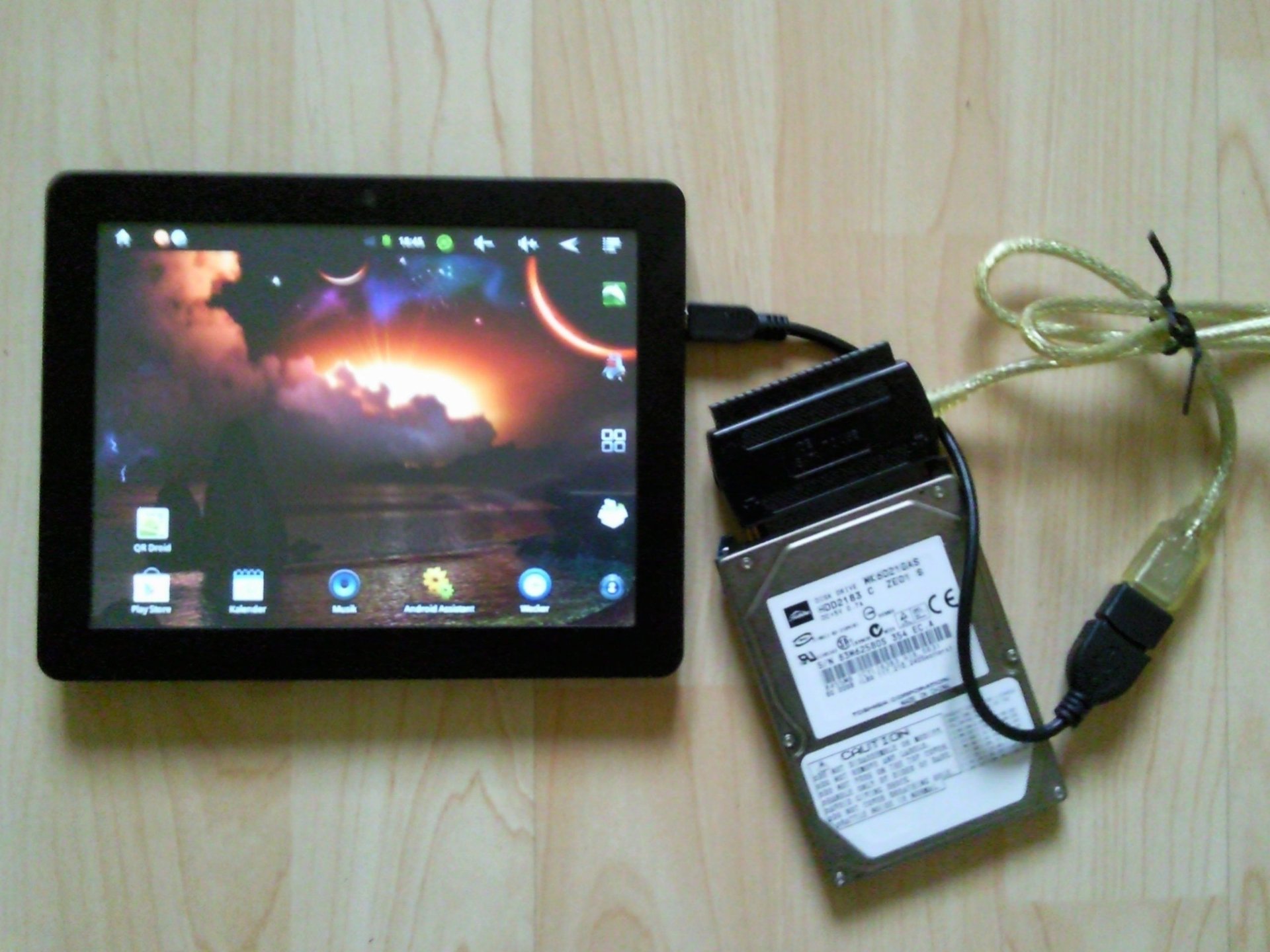

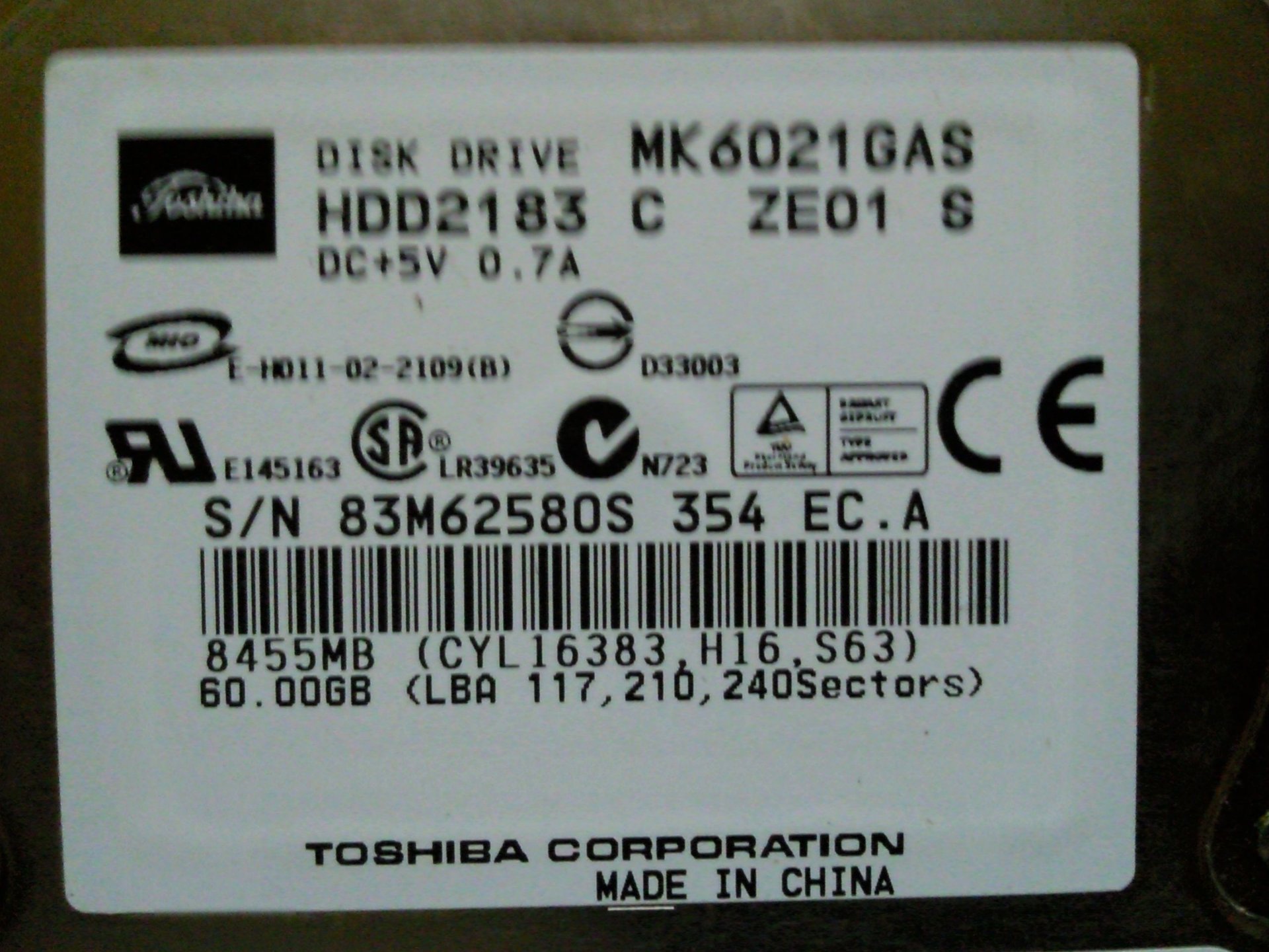

Hmm, sieht dann bei mir sooo aus. Ist ne ältere HDD. Formatiert in NTFS klappt und wird erkannt. Strom wird vom Loox geliefert. Exfat unter Win7 formatiert wird sie bei mir nicht gemountet.

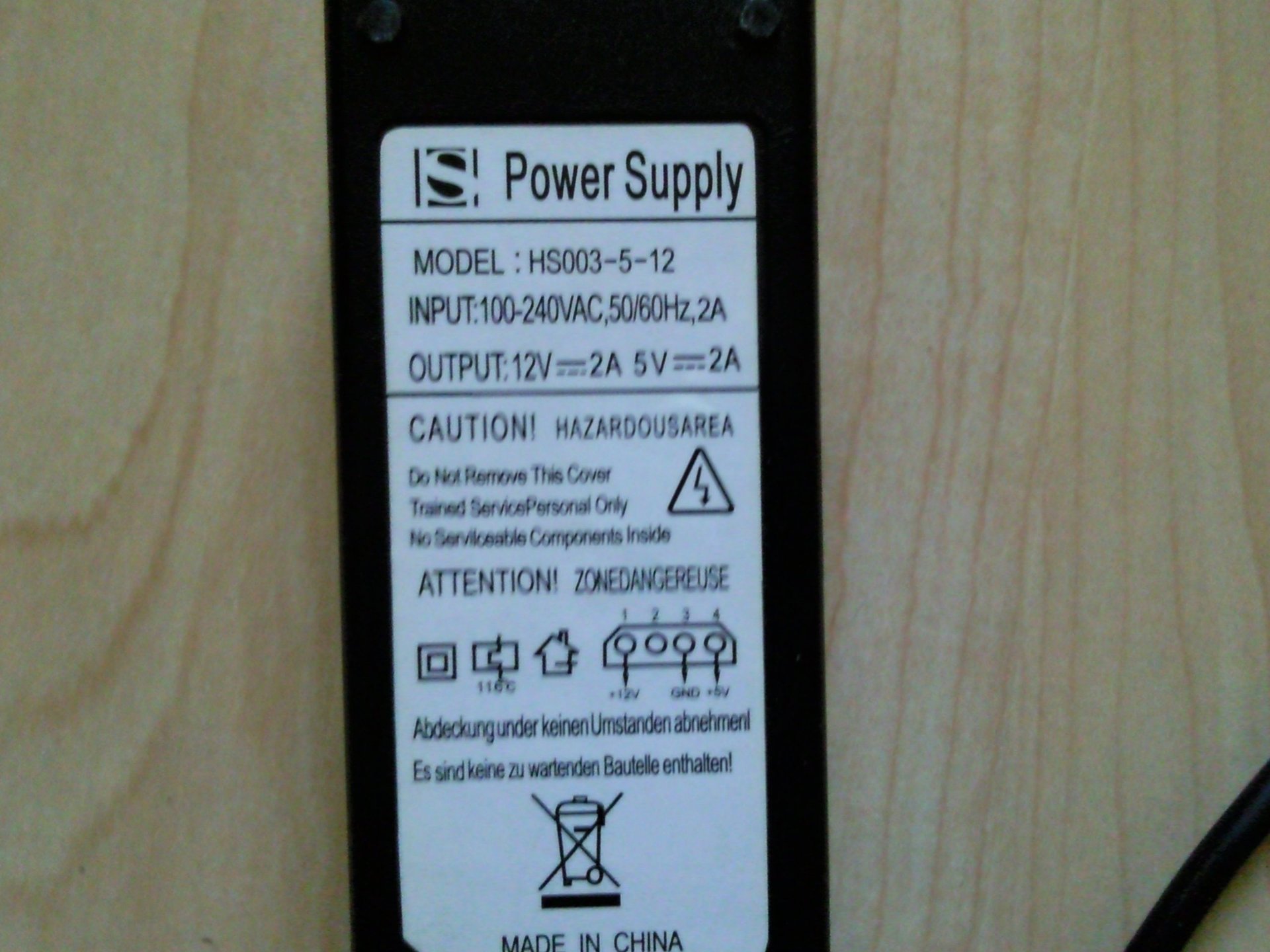

Das Netzteil (Bild 3) ist für 3,5" HDD. Ich hatte das mal so als Set (HDD Adapter + Netzteil) gekauft.
