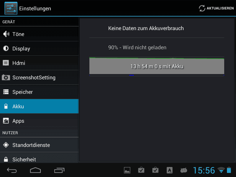

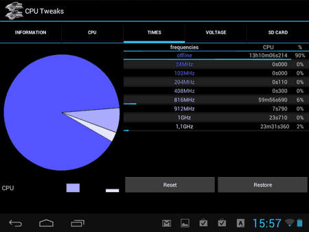

Allerdings habe ich wohl ein Problem mit der Akkulaufzeit im Standby.
Gestern habe ich den Looxi bei 85% schlafen geschickt.
(Standby funktioniert doch mit Power einmal rechts, oder? Nicht das ich hier schon einen Fehler mache)
Heute Morgen um 7 Uhr war der Akku schon auf 60 % entladen.
Ist das normal das der Looxi so viel Power im Standby benötigt?
Unter "Einstellungen/Akku" ist mir aufgefallen das der Kleene ständig noch aktiv war - komplett blaue Leiste.
Installiert habe ich ansonsten nur OneBattery und BubbleUPnp.
Könnte es ggf. daran liegen das OneBattery und CPU Tweaks sich ggf. gegenseitig stören? Oder verwende ich ggf. einfach die falschen Einstellungen.
Vielen Dank schon mal für eure Mithilfe.
Barny
Hm, in der Anfangzeit ist da immer sehr viel Aktivität, bis die Hintergrundprozesse alles ein- und hergerichtet haben.
Starte heute Abend mal CPU Tweaker und laß noch mal an. Sollte dann so wie auf dem Screenshot aussehen.
:thumbup:
