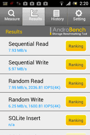

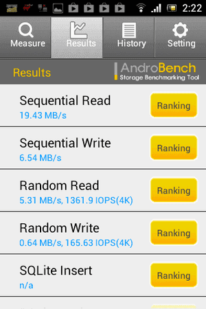

naja, ich hab derzeit (noch) kein Odys und hab das daher mal auf meinem Xperia Mini getestet (auch mit einer Sandisk Ultra Class 10, 16 GB). Zumindest auf dem Gerät liegen die Unterschiede nicht im 'Nachkommabereich':
Pic 1: SD-Karte
Pic 2: interner Speicher

Da hat Dein Xperia Mini wohl ein Problem mit seinem Kartenleser.
