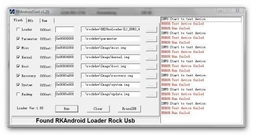

habe heute nachmittag endlich ein Ersatzgerät für meinen leider defekten (microSD-Slot) ersten Loox erhalten.
Wollte ihm direkt zu Beginn etwas Gutes gönnen und mit dem auf der Odys-Seite erhältlichen Firmware-Update versehen....
Habe mich exakt an die odys-Anleitung gehalten:
- Tool am PC (Vista) gestartet
- Loox ausgeschaltet
- mit gedrückter M-Taste via USB verbunden
- da nichts passierte, wie vorgesehen reset gepiekst
- Treiberinstallation wie in der Anleitung vorgesehen lief durch
- RK29 (o.ä.) von PC gefunden, Tool zeigt "Found RKAndroid ..." an
- "Run" im Tool angeklickt (M-Taste am Loox die ganze zeit weiter gedrückt...)
- doch statt der vorgesehen Meldung "INFO: Run OK", kommt nur "ERROR: Test device failed" und "ERROR : Run failed"
- nochmal "Run" ... das gleiche
- M-Taste mal losgelassen und "Run", doch das gleiche.
Loox getrennt, mit Reset neu gestartet... läuft zum Glück... also neuer Versuch : Loox ausgeschaltet, M-Taste gedrückt .....
aber wieder genau das gleiche wie oben.
Da andere User, wie ich in der Suche gefunden habe, hier gepostet haben, das update klappe völlig problemlos, bin ich nun etwas ratlos ...
Was mache ich wohl falsch ....
