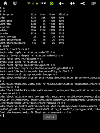

Ich hänge mal ein Bild von der Situation in meinem Loox mit ext3-System an ...
Thomas.

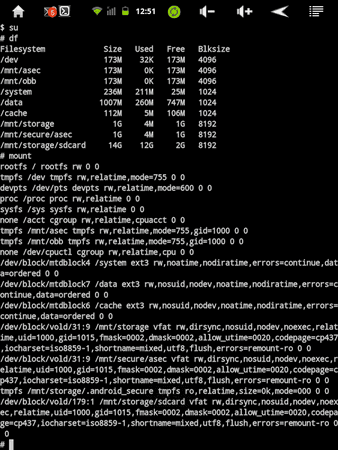

Ja, /system als ext3,rw und /data als ext3,rw mit 1 GB ist das, was ich wollte und auch erreicht habe. Das reicht mir für die nötigen und ein paar mehr Apps, ein Verschieben auf eine FAT-Partition entfällt damit.
Im Anhang zwei Bilder über die Speicherbelegung, in /data liegen derzeit ca. 260 MB, da sind einige Spiele dabei, ca. 750 MB sind noch frei.
Die Userpartition /mnt/storage ist mit 1 GB ausreichend groß, Musik, Bilder und Videos speichere ich auf der externen Micro-SD-Karte.
Thomas.

Hmm...seh ich das da grad richtig ( zweites Bild )?
Ich seh da nirgends was vom cramfs.
bei mir ist /dev/block/mtdblock4 /sysro cramfs ro,relatime
Wie haste das denn hinbekommen?
