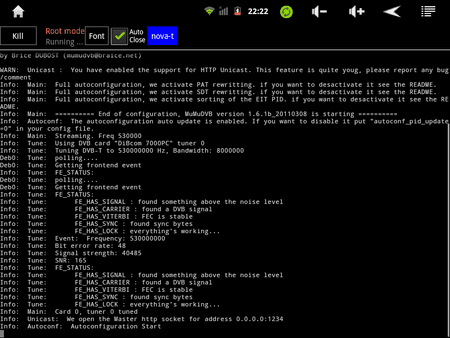

Im Anhang ein korrekt initialisierter DVB-T-Empfänger unter mumudvb ...
Wegen der Firmware schaue ich mal nach.
Thomas.
