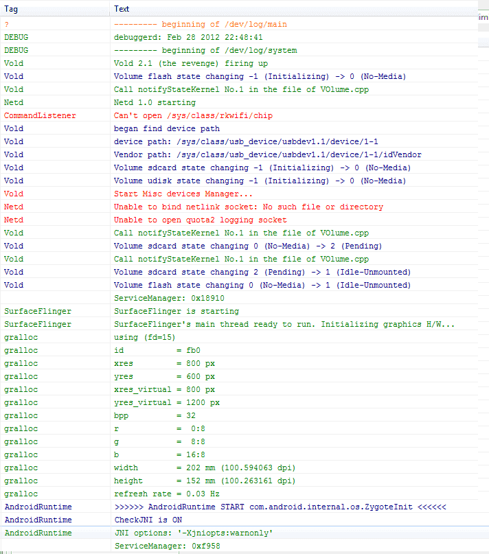

Anbei ein log vom Start nach dem flashen.
Da siehst du die Parameter und Stellen die angesprungen werden.
Vielleicht hilft dir das bei deinen Überlegungen weiter.
:thumbup:
Hier noch die Informationen zu den Devices: Touchscreen = lz300msf und die Tasten oben am Gerät = rk29-keypad.
(23:06:30) : I: Bus=0019 Vendor=0001 Product=0001 Version=0100
(23:06:30) : N: Name="rk29-keypad"
(23:06:30) : P: Phys=gpio-keys/input0
(23:06:30) : S: Sysfs=/devices/platform/rk29-keypad/input/input0
(23:06:30) : U: Uniq=
(23:06:30) : H: Handlers=kbd event0
(23:06:30) : B: EV=3
(23:06:30) : B: KEY=2180000 800000 40008000 1c0040 0 8000000 0
(23:06:30) : I: Bus=0018 Vendor=0000 Product=0000 Version=0000
(23:06:30) : N: Name="lz300msf Touchscreen"
(23:06:30) : P: Phys=lz300msf/input0
(23:06:30) : S: Sysfs=/devices/virtual/input/input1
(23:06:30) : H: Handlers=event1
(23:06:30) : B: EV=b
(23:06:30) : B: KEY=0
(23:06:30) : B: ABS=2650000 0
(23:06:30) : I: Bus=0000 Vendor=0000 Product=0000 Version=0000
(23:06:30) : N: Name="gsensor"
(23:06:30) : S: Sysfs=/devices/platform/rk29_i2c.0/i2c-0/0-001c/input/input2
(23:06:30) : H: Handlers=event2
(23:06:30) : B: EV=9
(23:06:30) : B: ABS=7
I/EventHub( 71): New device: path=/dev/input/event1 name=lz300msf Touchscreen id=0x10000 (of 0x1) index=1 fd=102 classes=0x14
I/EventHub( 71): New keyboard: device->id=0x10001 devname='rk29-keypad' propName='hw.keyboards.65537.devname' keylayout='/system/usr/keylayout/rk29-keypad.kl'
I/EventHub( 71): New device: path=/dev/input/event0 name=rk29-keypad id=0x10001 (of 0x2) index=2 fd=103 classes=0x1
I/InputReader( 71): Device added: id=0x0, name=rk29-keypad, sources=00000101
I/InputManager-Callbacks( 71): No input device calibration properties found for device rk29-keypad.
I/InputManager-Callbacks( 71): No input device calibration properties found for device lz300msf Touchscreen.
I/InputReader( 71): Device added: id=0x10000, name=lz300msf Touchscreen, sources=00001002
:thumbup:
