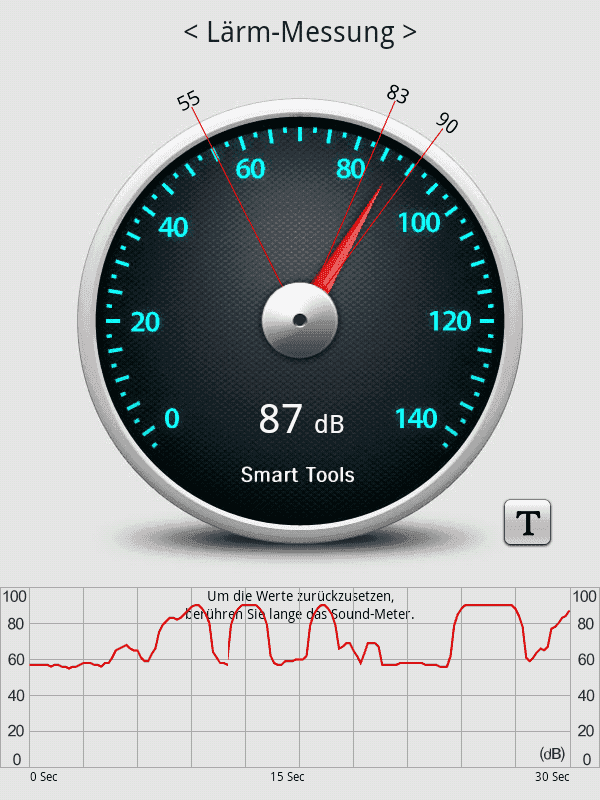

danke erstmal für die Antwort. Habe die App installiert. Mehr als 50 DB zeigt die App im "Normalzustand" bei mir nicht an. Klopfe ich mit dem Stylus gegen das Mikro, springt der Zeiger bis auf 67 DB. Höre ich mir die Aufnahme dann an, kann ich ein leises Klopfen des Stylus hören. Also kann das Mikro eigentlich nicht "ganz" defekt sein.
Evtl. gibt es eine Möglichkeit, einen "Aufnahme Boost" zu verwenden? Ich kenne solch Mikroproblematiken aus Win.
Liebe Grüße
So sieht ein funktionierendes Micro aus.
:thumbup:

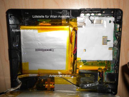

Ich hab mein Gerät mal geöffnet. Wenn ich den Lader anschließe und einen kleinen Schraubendreher (Uhrmacher) auf das Micro halte, schlägt das bei mir auch bis 80 DB aus. Nehme ich das dann so auf, ist die Wiedergabe zwar lauter, aber dennoch bleibt ein Rauschen.
Na ja, egal. Ich verwende die Microfunktion eh nicht. Aber wie das so ist...:smile:.
Habe aber im Zuge des geöffneten Gerätes gleich mal eine zweite Wlan Antenne (ca. 15cm lang) eingelötet. Zumindest ist jetzt mein Empfang wesentlich besser :winki:.
Grüße und bis dann...
Zeig uns doch mal ein Foto und beschreibe, wie du das gemacht hast.

Habe mal ein Bild eingefügt. Was soll ich da groß beschreiben :). Ich habe das Kabel an die Lötstelle der vorhandenen Wlanantenne angelötet und die werkseitig verbaute drangelassen. Die zweite Antenne habe ich einmal um das Chassis gelegt und mit Tesa fixiert.
