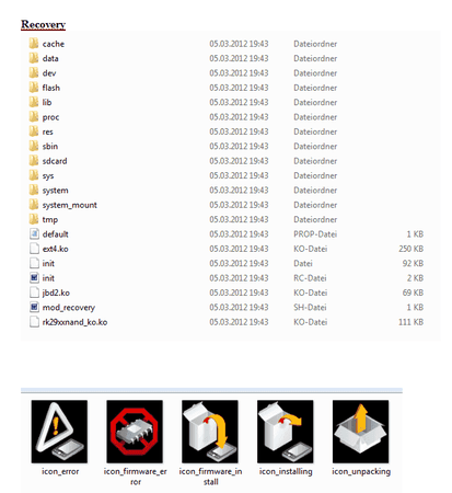

also habe eben mal die recovery.img zerlegt.
Data und Cache werden als ext4 formatiert, sollten also wirklich dann im laufendem System als ext4 fungieren.
Aber die System.img scheint weiterhin ext3 zu sein, da Sie nirgends konvertiert wird in ext4. Wird also beim mounten irgendein bug sein, das es dort fälschlicher weiße ext4 am Mountpoint /system anzeigt.

bin gerade einen Schritt weiter gekommen, denke ich.
Habe gerade die recovery.img entpackt, geändert und wieder gepackt.
Habe nur leider das Tablet nicht bei mir, somit kann ich erst heute abend testen, ob meine geänderte Recovery.img startet.
Grüße netlars

mein Plan hat leider nicht funktioniert, das Tablet landet mit dem neu erstellten recovery immer wieder im Flashmodus.
also weiter forschen

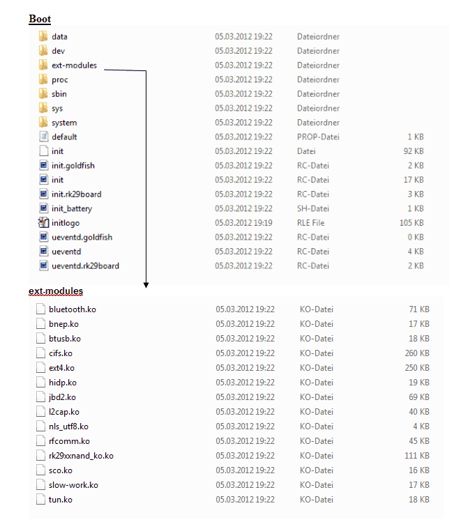

Hier in der Anlage eine Übersicht über die ausgepacke boot.img und recovery.img.
Weiterhin die jeweiligen inits.
Die recovery-init macht eigentlich nichts besonders. Es werden 3 Kernelmodule (rk29xxnand_ko.ko.
ext4.ko und jbd2.ko) geladen, die Hardwaretasten belegt, eine mitgebrachte busybox initialisiert und dann ggf.
ein Script (mod_recovery.sh) gestartet, welches cache und data in ext4, sowie den User-Bereich des NAND
in FAT32 formatiert. Eine Firmware
für den bcm43X9 ist auch an board.
Mehr passiert hier m.E. nicht. Wer ein wenig mehr von der init language versteht, der kann ja gerne weiter
ausführen.
Bleibt meine Lieblingsfrage: wie kommt es zu der boot-flag, um aus der recovery zu starten?
:thumbup:
