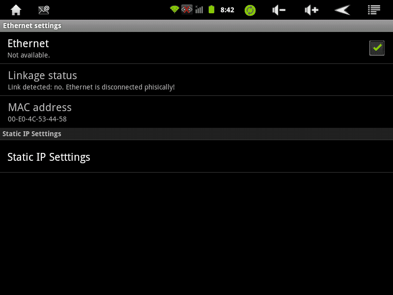

ich habe eine USB WLAN adapter von Hama in meinem gerooteten Xpress (danke Omi oder derjenige der es möglich gemacht hat) reingesteckt, "Turn on wired ethernet" eingeschaltet. Es leuchtet, es blinkt, sagt aber dass es nicht geklappt hat. Auch in der statusleiste erscheint eine halb rote piktogramm was wohl eine getrennte Netzwerk zeigt. Was mache ich falsch? Soll ich statisches IP verwenden?
Ach ja, ich verwende dieses Stück:
http://www.hama.de/portal/action*2598/articleId*163071

das kann so erstmal keiner beantworten ...
erste Frage wäre: wird bei den 'Ethernet settings' die MAC-Adresse des Adapters angezeigt?
und zweite Frage: hast Du einen Router der ohne MAC-Filter via DHCP Adressen verteilt? Wenn ja, kannst Du dort sehen dass das Tablet eine IP erfragt hat?
Es sagt:
Ethernet
Not available
1.
Linkage Status
Failed to turn up ethernet device. Is it esistent?
MAC address
2. keine MAC filter ist eingeschaltet an der Router - ich werde später nachschauen ob es nach IP fragt

PS 0FE6:9700 - unter linux wird das modul dm9601 geladen.
:thumbup:
Im Anhang das Modul (sind 4 enthalten, falls du die anderen auch noch laden müsstest), hier die Info dazu:
filename: drivers/net/usb/dm9601.ko
license: GPL
description: Davicom DM9601 USB 1.1 ethernet devices
author: Peter Korsgaard <jacmet@sunsite.dk>
alias: usb:v0A46p9000d*dc*dsc*dp*ic*isc*ip*
alias: usb:v0FE6p8101d*dc*dsc*dp*ic*isc*ip*
alias: usb:v0A47p9601d*dc*dsc*dp*ic*isc*ip*
alias: usb:v0A46p8515d*dc*dsc*dp*ic*isc*ip*
alias: usb:v0A46p0268d*dc*dsc*dp*ic*isc*ip*
alias: usb:v0A46p6688d*dc*dsc*dp*ic*isc*ip*
alias: usb:v0A46p9601d*dc*dsc*dp*ic*isc*ip*
alias: usb:v07AAp9601d*dc*dsc*dp*ic*isc*ip*
depends: usbnet
vermagic: 2.6.32.27 preempt mod_unload ARMv7
Thomas.
  • dm9601.zip
Danke flux! dm9601.ko läßt sich laden. usbnet.ko > init_module failed
:thumbup:
Und brauchst du usbnet.ko denn zum Betrieb?
Thomas.
Kann ich nur durch testen verifizieren (dm9601.ko alleine bewirkt nichts).
:thumbup:
Was wird denn unter Linux (du hattest das ja erwähnt) an Modulen geladen?
Thomas.
Was geht denn hier nicht?
:thumbup:
