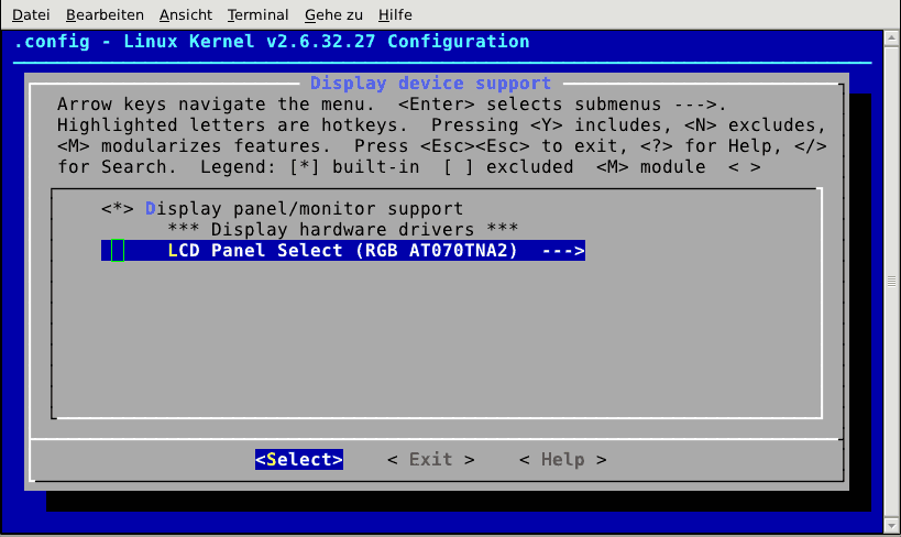

Treiber für AT070TNA2 kompiliert und zeigt einen kleinen zerfranzten blau verfärbten Pinguin in der Ecke oben links...
Nachdem ich den Treiber lcd_AT070TNA2.c auf 800x600 modifiziert habe, ist der Pinguin so, wie er sein soll.
Aber danach wird das LCD schwarz und nichts rührt sich mehr. Allerdings ist das Loox nun mit ADB erreichbar. Irgendwas funktioniert also noch.

Ich habe einen Kernel laufen ... na ja, das Display wurde dann auch schwarz, ein Recovery fing an, das war es dann ...
Der Displaytreiber scheint zu gehen.
Thomas.

Ich habe den Treiber etwas modifiziert, dann lieferte er einen Pinguin in den richtigen Farben. Dann war auch Schluss.
Schau mal in der default.prop (liegt in root), ob da die richtige Hardware eingetragen ist.
:thumbup:
Ich denke, dass nur der richtige Touchscreentreiber fehlt, denn das System scheint zu booten, nur das Display schaltet aus dem Framebufferbereich raus und kann danach den korrekten Treiber nicht finden ... ich habe jetzt mal dem Kernel die CMDLINE übergeben, es passiert auch nicht mehr.
Wenn z. B. nach Erreichen des "Blackscreens" etwas warte und einen Kartenleser an den USB-Host anschließe, dann wird die SD-Karte darin initialisiert, also nicht nur mit Strom versorgt. Das System sollte also doch laufen???
Thomas.
Ich habe jetzt in der config auf Verdacht ein paar Touchscreentreiber aktiviert, jetzt bleibt der kleine Pinguin im linken oberen Eck und schaltet sich nicht mehr weg, das System bootet aber trotzdem nicht.
Ich bin für meinen Teil damit wohl durch ...
Thomas.
Eine Idee noch: In der boot.img wird mit der init.rc ein Kernelmodul rk29nand__ko.ko geladen.
Könnte nun sein, dass dieses inkompatibel zum neuen Kernel ist und nicht geladen wird und damit der Bootprozess stehen bleibt, da die Partitionen nicht gefunden werden?
Thomas.

Also ich habe im Kernel das "RK29 NAND Flash Controller Driver with FTL" aktiviert. Der sollte also dabei sein.
Eventuell ist der jetzt im boot.img zu viel.
