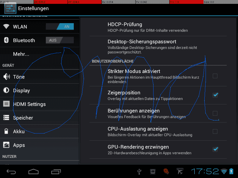

Cardetektiv schrieb:
am rechten Rand werden die Berührungen manchmal nicht erkannt, manchmal werden plötzlich Tasten am linken Rand gedrückt oder es öffnet sich das Eigenschaften Fenster als hätte ich oben rechts in die Ecke gedrückt.
Mach mal bitte die Zeigerposition an und schau was da passiert.
:thumbup:

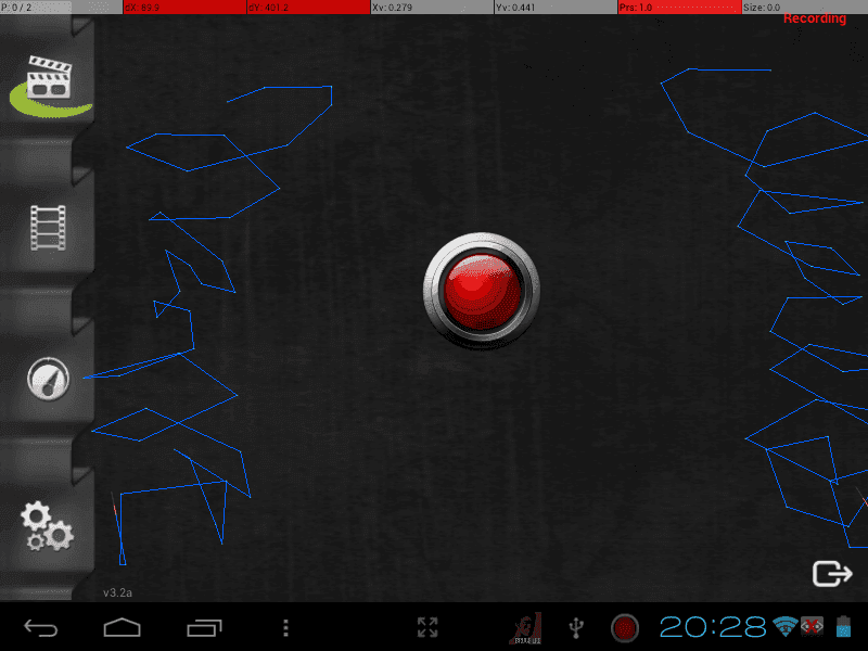

Hier ein kleines Video um das Problem etwas zu veranschaulichen:
Loox Touch Prob - YouTube
Hm, was passiert denn da? Springt die screen? Was läuft da für eine App?
Um es richtig zu erfassen: die v1.2.3 hatte das nicht?
:thumbup:

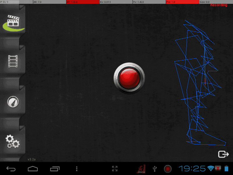

Die App heisst Screencast,
immer wenn ich rechts touch passiert das, er springt einfach umher und eingabe nimmt er kaum auf der rechten seite, 1.2.3 hingegen hatte das nicht.
lg
Sehr, sehr, seltsam. Ist bei mir alles wunderbar.
Wenn die v1.2.3 für dich lief, dann nimm die bitte.
:thumbup:
