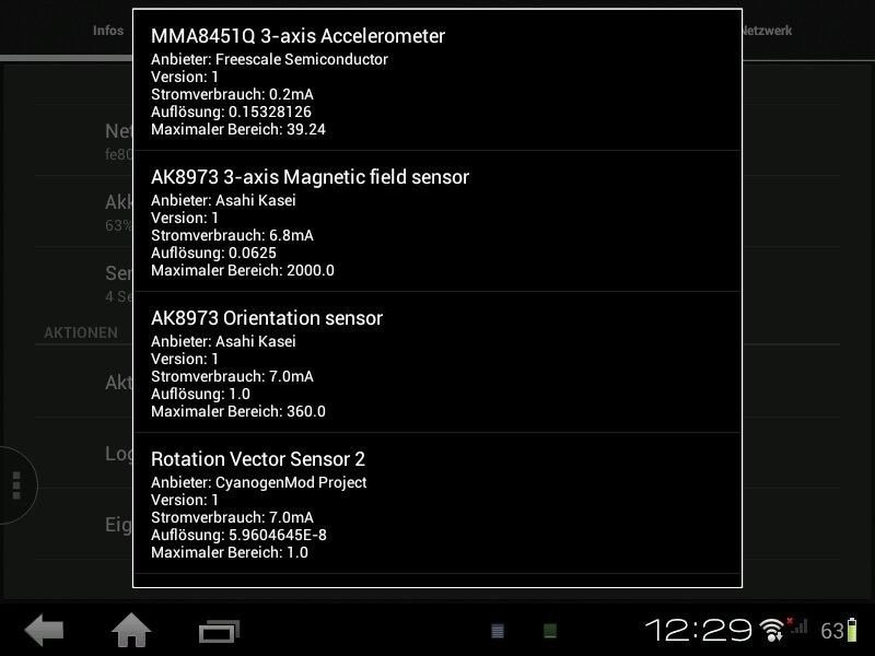

Hier mal die sensorliste
Sieht so aus als wäre ein ganz anderer sensor verbaut der MMA8451Q.
Gesendet von meinem Loox mit Tapatalk 2

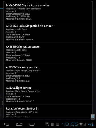

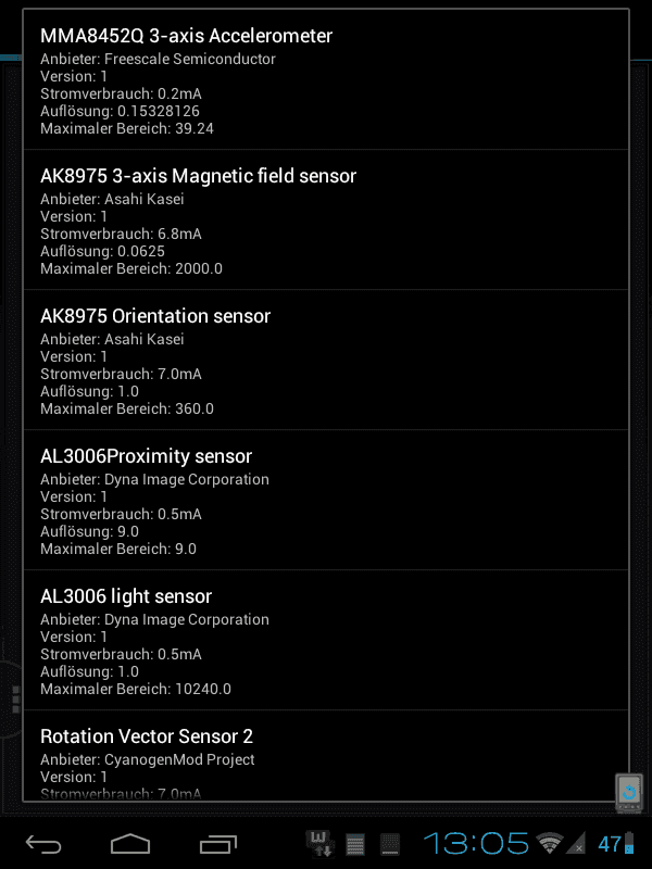

Hmm... sieht bei mir anders aus (MMA8452Q), muss heute Abend mal bei meinem 2ten X8 checken..

JochenKauz schrieb:
Hmm... sieht bei mir anders aus (MMA8542Q), muss heute Abend mal bei meinem 2ten X8 checken..
Hmm irgendwie haste auch mehr sensoren in der liste. Ich hab nur 4!
Der lightsensor btw proximity sensor den hab ich nicht in der liste....
Hast n zahlendreher drinn MMA8452Q ist in deinem screenshot ;)
