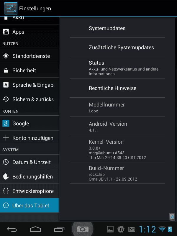

Also, Oma's JB 1.1 läuft bei mir. Hat zwar ein paar Anwendungen nicht installiert, aber ansonsten... RASEND SCHNELL! :thumbsup:
So schnell war noch kein Build bei mir... Respekt!
Stelle gerade per Titanium Backup meine Anwendungen wieder her, mal schaun was noch so kommt.
Der ursprüngliche Beitrag von 00:57 Uhr wurde um 01:08 Uhr ergänzt:
Screenshot kommt gleich.. Recovery abwarten:biggrin:
Here it is:thumbsup:

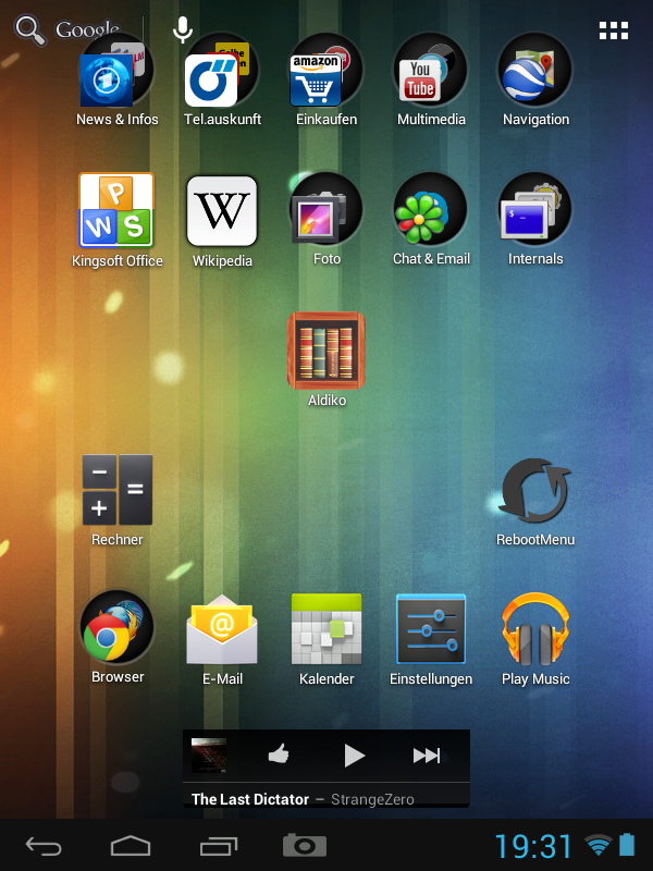

Ich habe keine Probleme mit abgeschnittenen Icons oder falscher Darstellung von Apps.
Hab mal meinen Home Screen angehangen, das finde ich fast normal.
Was ich mit den falschen Bildschirmdimensionen meinte, kann man auch schön sehen. Die oberste Icon-Reihe z.B. ist zu weit oben..
