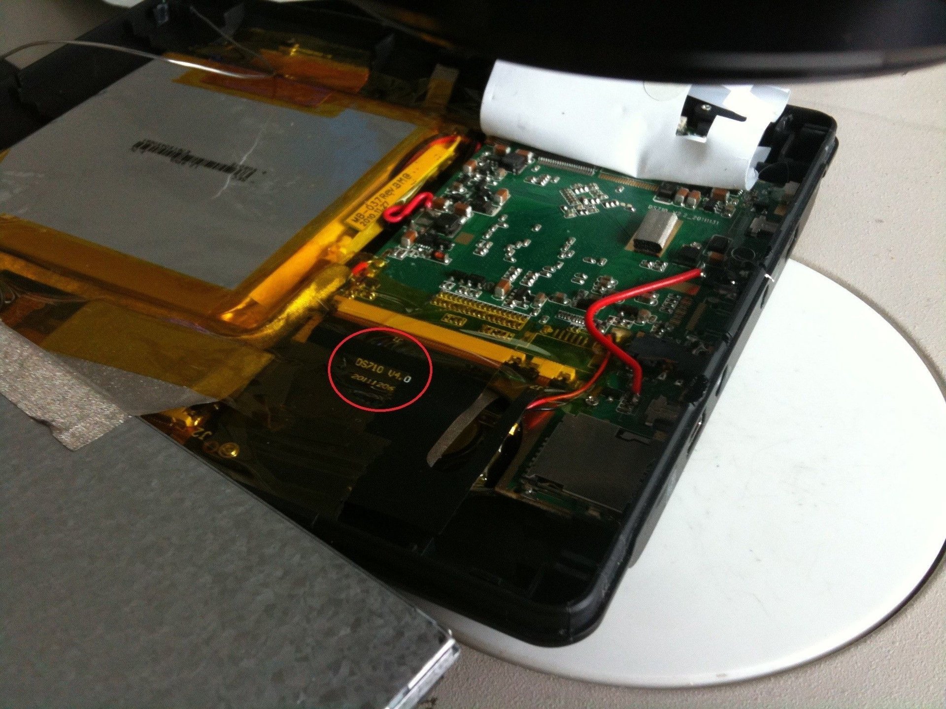

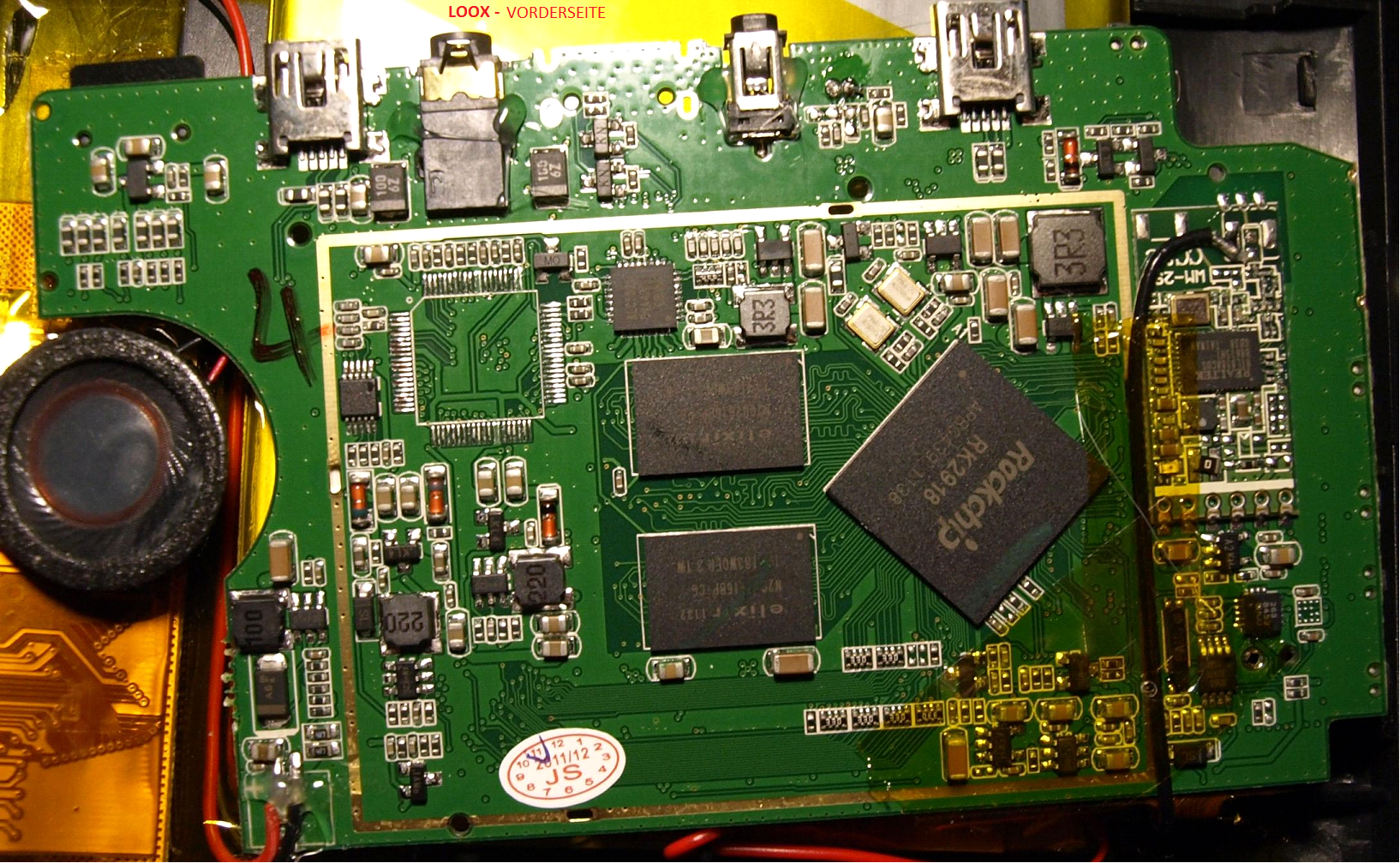

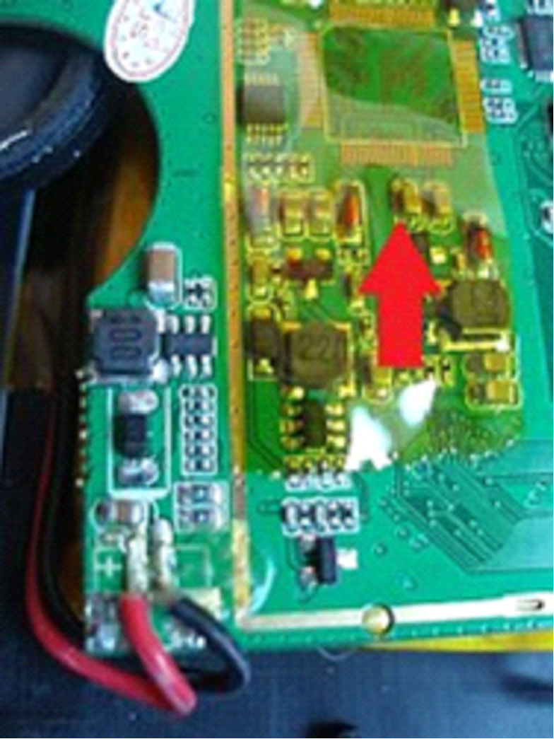

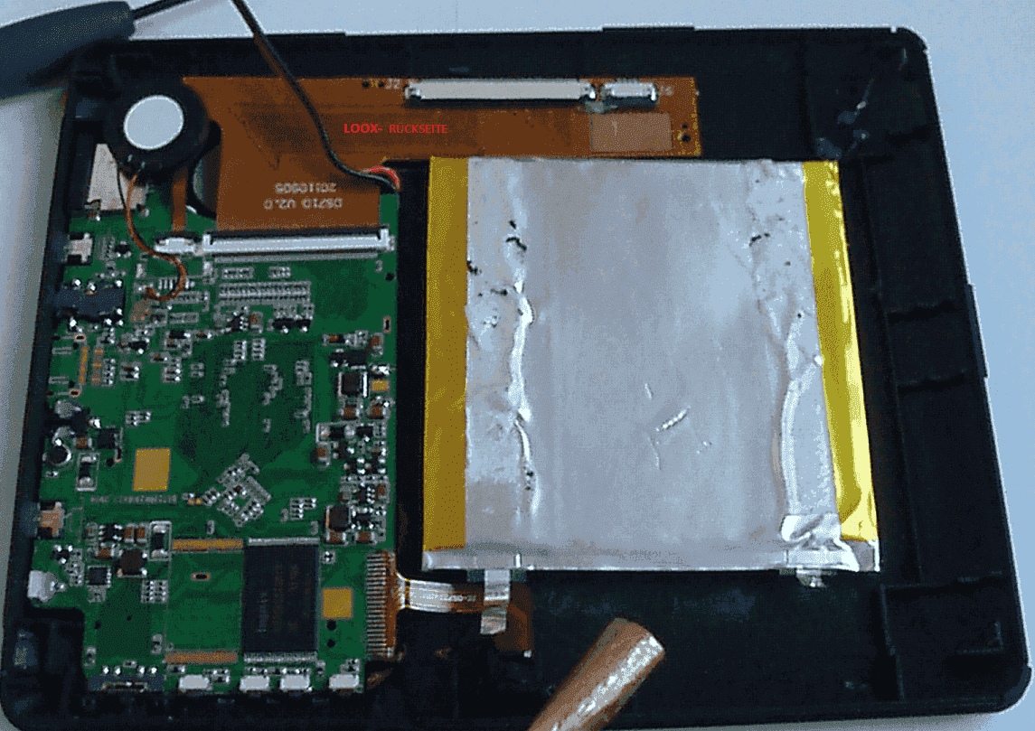

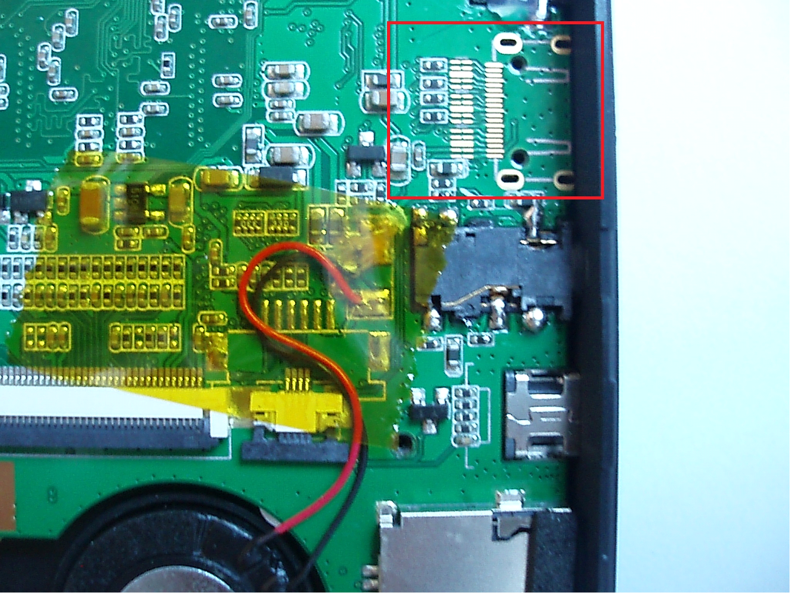

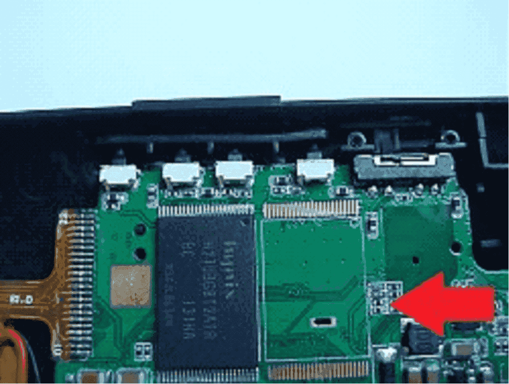

Hintergrund: unsere Kerlchen stammen vom OEM Pipo. Innenleben siehe Anlage. Beim Next ist dann der zweite
NAND Flash belegt und zwei 512 MB RAM's verbaut. Leider ist wohl auch diesmal kein HDMI beschaltet ...
... und die chinesischen Spezialisten halten im Kernel wieder die volle Belegung des VRAM für HDMI vor
(sieht man an der Größe des Systems im RAM). Anyway, es ist ja genug RAM da.
:thumbup:
