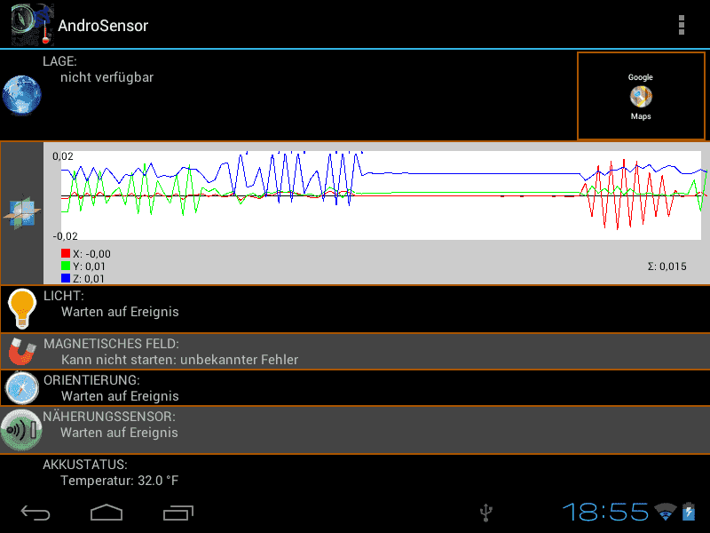

Negativ. Schau mal mit Androsensor, was er da so macht.

So, hab mal androsensor ausprobiert und dieses zeigt mir auf der y-Achse knapp -1,38 m/s an, wenn das Tab waagerecht aufliegt. So sind halt sämtliche apps, die den G-Sensor nutzen ziemlich mies zu bedienen. Gibts denn keinerlei Möglichkeit diesen Sensor zu kalibrieren, zumnidest ging dies doch bei Pre ics Android Versionen. Falls nicht werde ich wohl nicht umhinkommen das Pad zurückzusenden. Wobei mir dein Hinweis bezüglich des Preis-/Qualitätsverhältnisses nicht gerade mut macht. Ist es denn beim Next gar normal, das der Sensor nicht genau funktioniert und ein Umtasch macht wenig Sinn?
