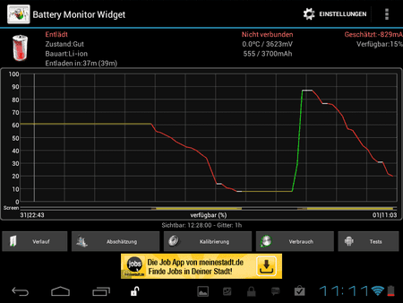

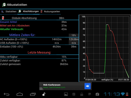

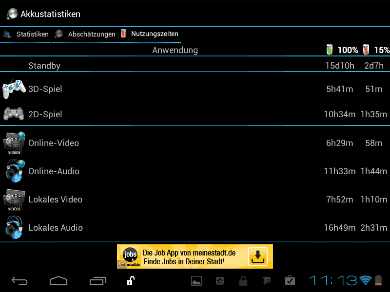

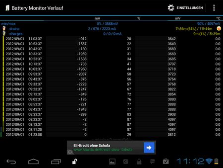

Hallo Community,
ich habe mir nun auch bei Amazon das Odys Next gekauft.
Der Akku macht mir allerdings sorgen, nach knapp drei Stunden mittlerer Auslastung ist er bereits leer.
Letzter Screenshot
Vor der Aufladung (Bildmitte) (WLAN deaktiviert, niedrigste Helligkeit)
- etwa 1 1/2 Stunden eBook gelesen
Nach der Aufladung (Rechts) (WLAN aktiv, mittlere Helligkeit):
- Im Leerlauf liegen gelassen und hin und wieder etwas gesurft
Ich habe das Gerät zwei Mal über Nacht aufgeladen aber der Akku wurde beim ersten Mal nur bis 93%, beim zweiten Mal nur noch bis 87% geladen obwohl das Next ca. 9 Stunden an der Leitung hing.
Wie lange hält der Akku denn bei euch so im Schnitt?
Eine Herstellerangabe habe ich leider nicht gefunden allerdings gibt Conrad eine Laufzeit von ca. 6 Stunden (72Std Standby) an, da schafft mein Gerät mit gutem Zurenden gerade mal die Hälfte.
Habe mal ein paar Screenshots hochgeladen.
Was haltet ihr davon?
Ich überlege es gegen ein Austauschgerät an Amazon zurück zu schicken.
