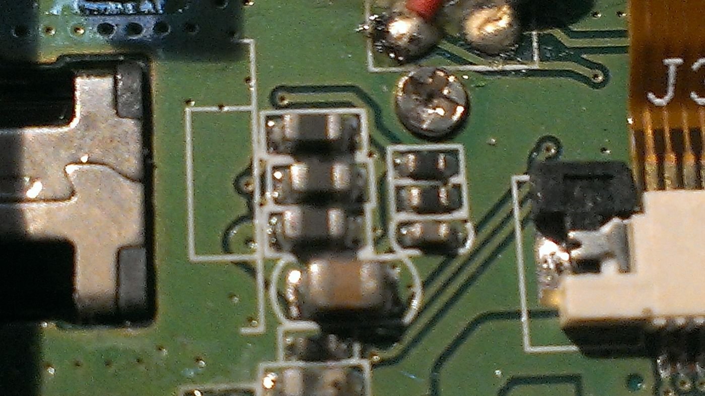

Das Next hat auch ein 5V-Netzteil, aber leider ist das Platinenlayout etwas anders, nun weiß ich leider nicht mit Sicherheit wo ich das Kabel am USB-Port anlöten muss.
So siehst im Loox aus und ein entsprechendes Bild vom Next habe ich angefügt.

Hier ist die USB Belegung
Durchgangsprüfer nehmen und die Pins durchklingeln, so würde ich das machen. Oder USB anstecken und Spannungen messen.

Sooo...nun kann ich endlich über USB laden :smile:
Auch wenn vielleicht nicht so aussieht, das Kabel geht nur an den linken der drei Widerstände....aber so oder so, bevor man loslegt lieber noch mal selber messen ;-)

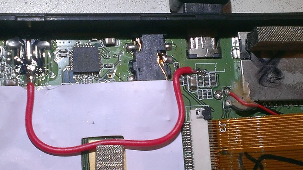

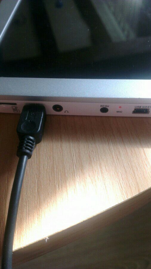

Hallo zusammen.
Bei dem Next von meinem Sohn hatte sich die Ladebuchse mit der Zeit zerlegt.
Erst Wackelkontakt und irgendwann ging gar nichts mehr.
Ich hatte hier erst den Tip gefunden, an einem USB-Kabel einen Ladestecker anzulöten. Ich musste aber, da die Ladebuchse sich zerlegt hatte, die Kabel direkt an die Platine anlöten. Dann hat man aber natürlich ständig das Ladekabel fest mit dem Tablet verbunden, was ja nicht gerade angenehm ist. Quasi das Tablet an der Leine ;-)
Diese Möglichkeit der Überbrückung vom USB-Anschluß zu den Anschlüssen der Ladebuchse finde ich wesentlich vorteilhafter, da man das Kabel dann auch abmachen kann.
Leider hatte ich aber bis jetzt keinen Erfolg.
Ich habe die Spannung auf der Platine bei eingestecktem USB-Kabel gemessen und es lagen tatsächlich 5V an. Aber keine Ladekontrollleuchte leuchtete und das Tablet lässt sich nicht einschalten.
Da das Tablet hier schon viele Wochen ungenutzt (kaputt) rumlag ist nun meine einzige Hoffnung, dass der Akku sich so weit entladen hat, dass mit den 500mA vom USB Port der Ladestrom zu gering ist, dass das Tablet sich nicht einschalten lässt.
Ich lasse es jetzt mal angeschlossen liegen und warte ab, ob doch noch etwas passiert.
Ich habe gelesen, dass es allerdings noch USB-Netzstecker gibt, die einen Strom von 2A anbieten. Ich sollte mir vielleicht so einen besorgen.
Hat irgendjemand vielleicht noch eine Idee????
Vielen Dank ansonsten für diesen Tip!
Also wenn es Wochen ungenutzt leer rumlag ist es normal das es nicht sofort angeht, ansonsten nochmal überprüfen ob sich nicht an einem der Kontakte ein Kurzschluss eingeschlichen hat
Ich habe mir heute ein 2A USB Netzadapter gekauft. Das war aber leider nicht die Lösung. Das Tablet reagiert immer noch nicht. Jetzt bleibt mir wirklich nur die Fehlersuche auf der Platine. Dabei war ich wirklich sehr sorgfältig beim Löten. Aber vielleicht gibt es doch einen Kurzschluss. Es wird doch nur eine Brücke vom 1. Widerstand zum mittleren Kontakt der Stromanschlussbuchse gelegt? Die Masse bzw. der Minuspol kommt doch über die Platine? Ich hatte auch bei den Kontakten der Stromanschlussbuchse mit meinem Messgerät exakt 5 Volt gemessen. Echt blöd, dass dass jetzt nicht klappt.
