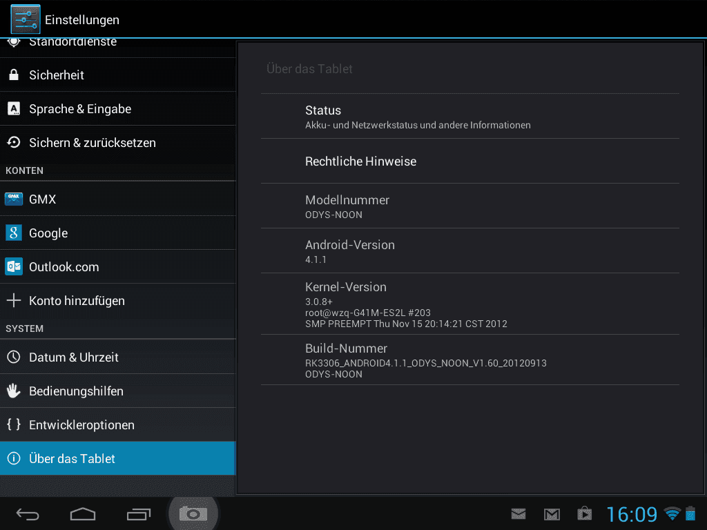

Sacht mal Leute, die untere Nummer auf dem Screenshot "Build-Nummer" 1.60_20120913 ist doch die Firmware-Nummer??
Und damit die "veraltete" Version mit dem Problem 32GB-Speicherkarten!?
Gruss
Jakker

Soweit ich mich erinnern kann, ja. Aber ob mit der neueren FW der Fehler behoben ist, kann ich nicht sagen. Gibt hier im Forum schon einige Threads zu diesem Thema. In Ermangelung einer großen SD- Karte kann ich das nicht überprüfen. Bei 8GiB gabs bzw gibt es jedenfalls keine Probleme.
Gesendet vom noon tntr6 mit der android-hilfe-app
