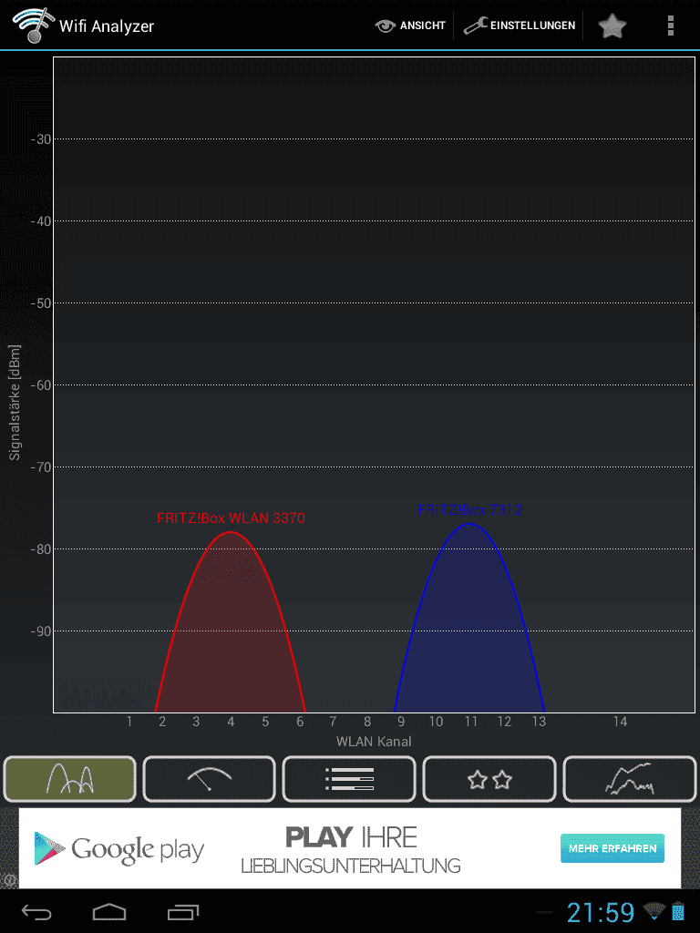

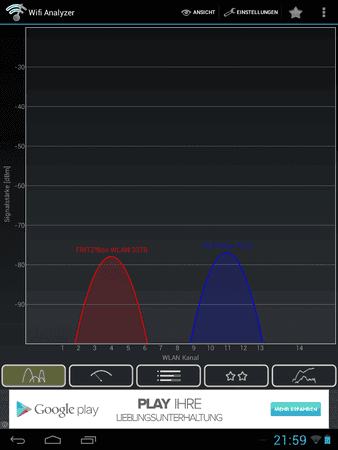

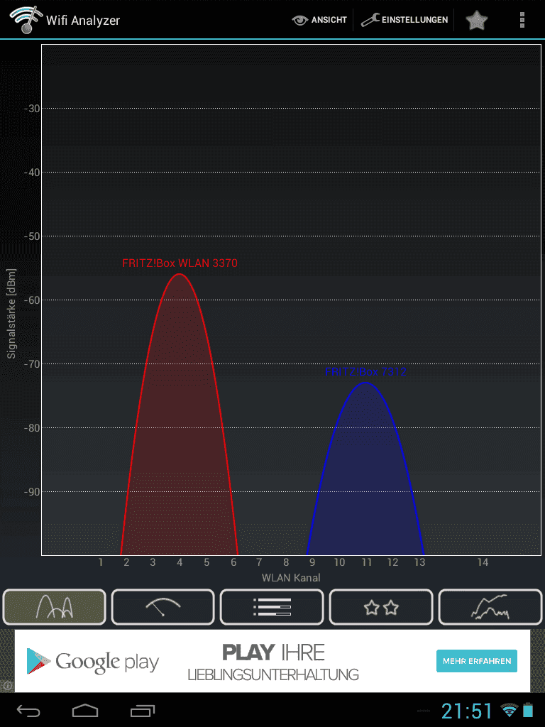

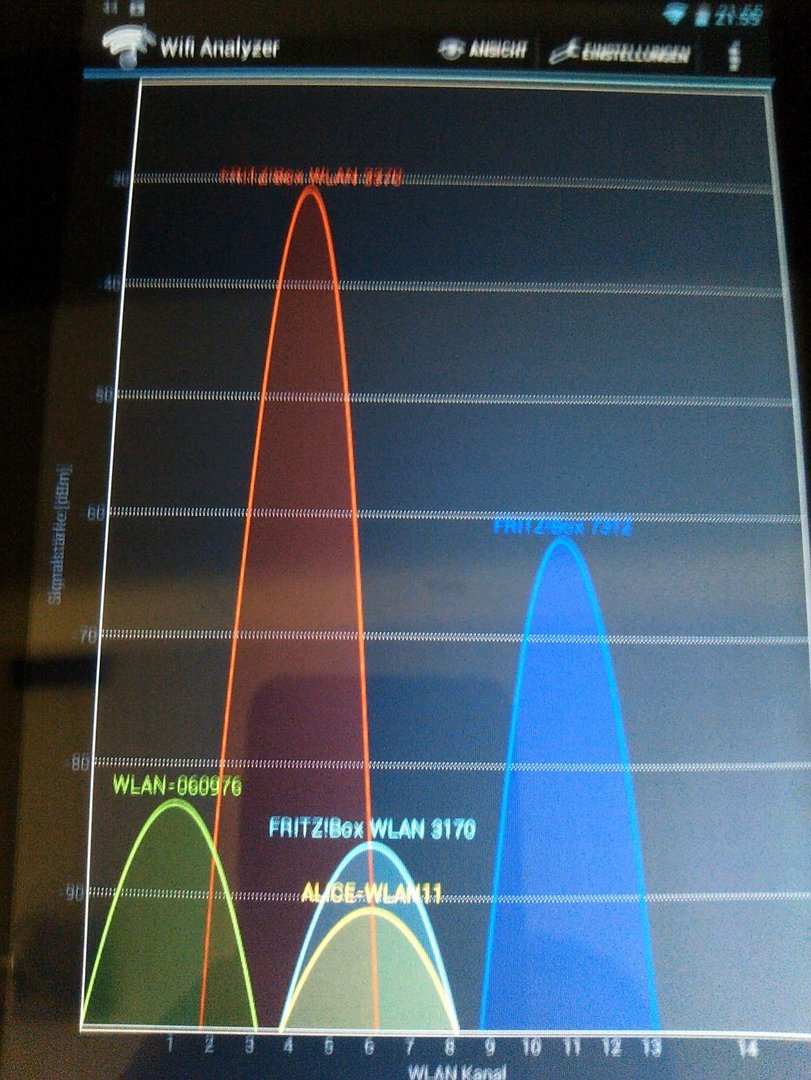

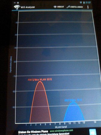

Hab das App auf beiden Geräten installiert und hier sind die Ergebnisse.
Direkt neben dem Router kam das B1 auf -40 bis -45dBm, in der Küche bei geschlossenen Türen auf -55dBm.
Das Noon lag bei ca. -70 bzw. 75 bis 80dBm.
Hier man die Screenshots bzw. Fotos: Die rote Säule ist meine FB.

Ich habe gestern diverse Kanäle und andere Einstellungen ausprobiert und das Noon liegt immer mindestens -10dBm hinter dem B1. Es dauert eine gefühlte halbe Ewigkeit bis Androidhilfe geladen ist, das B1 baut die Seite im Handumdrehen auf.
