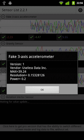

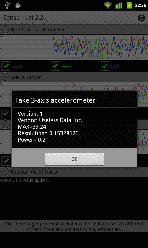

Habe auch eine Sensor-HAL drin, die zunaechst einmal Zufallsdaten liefert.
Jetzt geht es daran, die echten Daten zu lesen. Leider nicht trivial - neuere Kernel fuer Gingerbread verwenden ein Interface, das im Froyo Kernel noch nicht existiert ...
