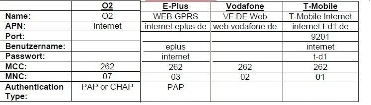

für alle die noch suchen:
ich habe das jetzt auch alles so gemacht.. und mit zwei verschiedenen sim karten ausprobiert.. es geht einfach nicht. Habe die Karte im Telefon entsperrt. Gebe die Daten aus der Tabelle von liese ein.. nix passiert.. APN bleibt leer, kein grünes Licht nichts.. was kann ich noch machen?? Weiß jemand Rat?? Mit dem WLan zuhause funktioniert das.. aber ich wollte das Teil eigentlich mehr Mobil nutzen. Habe es mit einer Vodafone und einer Eplus Karte versucht.. das Odys erkennt die Sim nicht.
APN bleibt leer? Oder wird nicht gruen? Wenn der apn angelegt ist muss dieser auch aktiviert werden, also drauf touchen.
Hmm bin mir nicht sicher, aber da du schreibst bleibt leer...
Hast du nach der Eingabe des APN noch einmal die Menütaste und dann auf "speichern" geklickt? Wenn du nur mit der Zurücktaste aus der Eingabemaske gehst bleibt der APN Eintrag leer.
