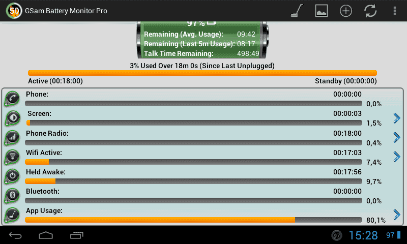

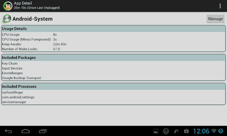

Tja, leider indiskutabel, von 60 auf 0 über Nacht (8h) im Standby.:mellow:
Lass jetzt mal GSam Battery Monitor laufen, mal sehen was hier soviel säuft.

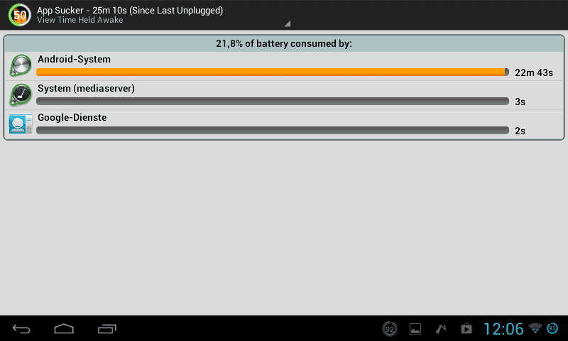

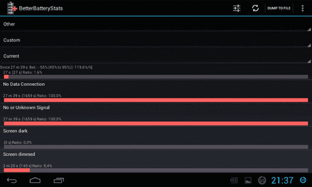

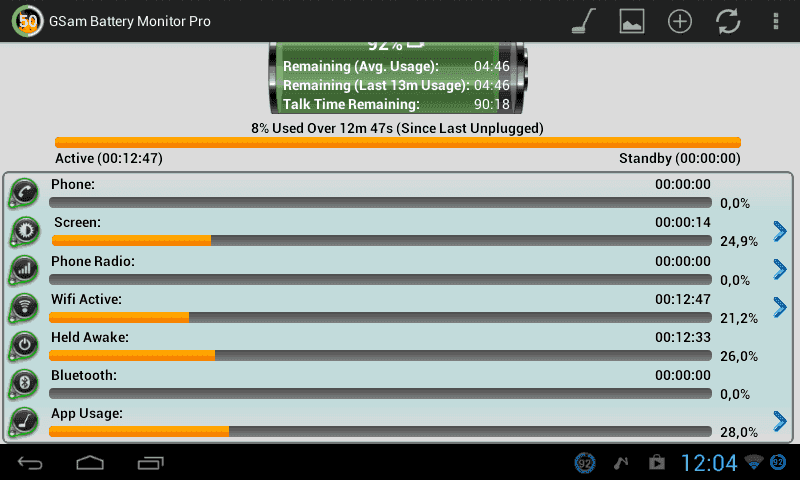

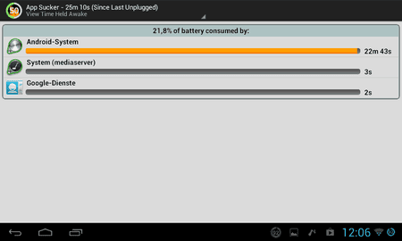

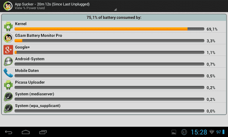

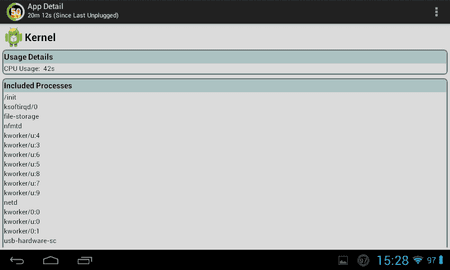

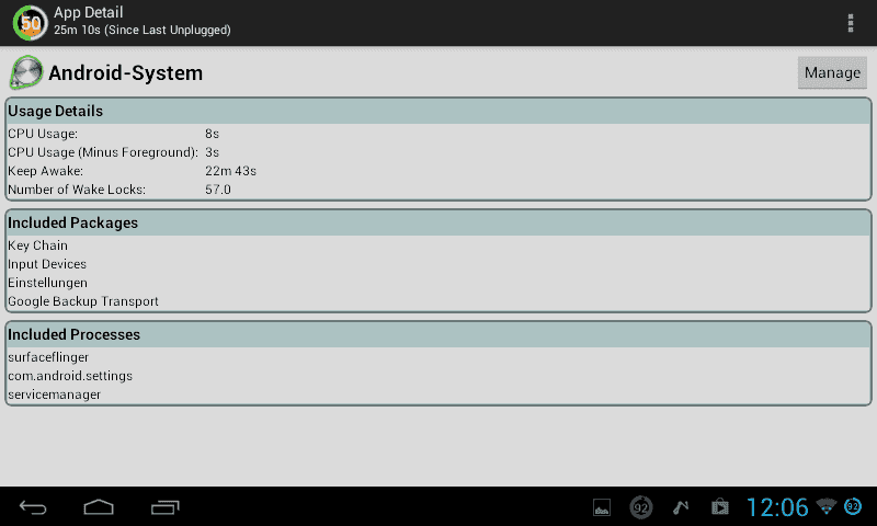

Edith: laut GSam 10% Akkuverlust in 1h - 43% verballert das AndroidSystem davon 18% der Kernel. (alles im Standby)
Mit der cm10_a10_20120913 Version allerdings sind es nur 2% in 1h - 8% vom AndroidSystem, die anderen Nutznießer sind alle bei 1% und drunter.

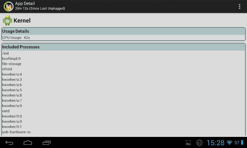

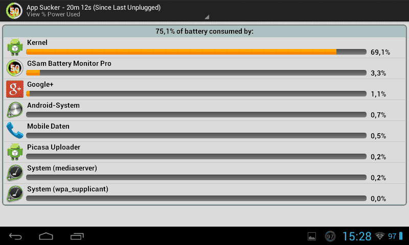

Habe dann die Gapps von 4.1.1 benutzt und jetzt sind es "nur" noch 35% wovon lediglich 2,8% auf den Kernel fallen. Kann aber nicht erkennen was nun genau aus dem AndroidSystem den Verbrauch verursacht. Probiere noch ein paar Gapps und melde mich dann wieder.

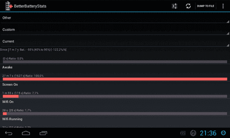

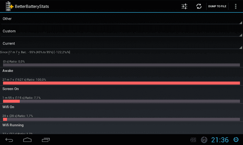

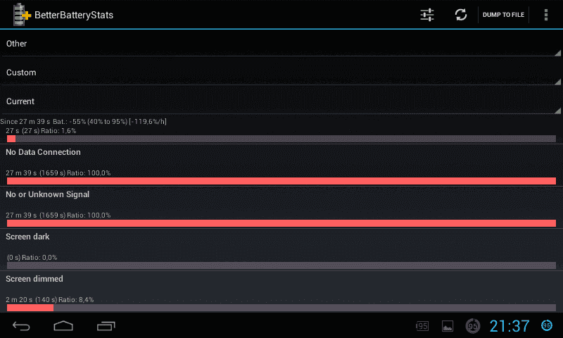

also alle Roms nach dem letzten Release von Christian Troy sind allesamt Stromfresser, das reicht von 10% die Stunde bis 8% in 15 Min.
Habe mit verschiedenen Tools versucht herauszufinden an was es liegt, wirklich schlauer geworden bin ich aber nicht.
Habe auch versucht mit Battery-Apps den Xelio in den Tiefschlaf zu bringen, hat aber auch nicht wirklich funktioniert.
Vielleicht hilft es ja einen anderen Kernel zu nutzen, hab es aber noch nicht geschafft einen anderen zu flashen (hab vielleicht auch nicht den richtigen benutzt).
Wenn jemand Hinweise hat, gerne her damit.
Gruß Jeremy
Edith: zusätzlich zum eigentlichen Rom-System verbrauchen die Gapps 'ne Menge Strom. Deshalb habe ich diese minimal Gapps benutzt und somit komm ich bei dieser Version auf 4%/h und bei dieser auf 3%/h, also läuft bei mir jetzt doch erstmal die letzte Christian Troy-Version.
