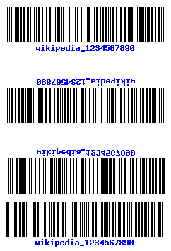

Hallo Volker, ich habe eine Idee, die allerdings nur für "echte" Barcodes funktioniert, nicht aber für QR-Codes, und die ich auch nicht an einem Smartphone, sondern lediglich per Bildbearbeitung "ausprobiert" habe: Fotografiere die Barcodes (mit "Einstellung" = seitenverkehrt) doch, wenn sie auf dem Kopf stehen!
Zur Erläuterung habe ich eine Abbildung beigefügt:
attachment.php
Ganz oben ist der originale Barcode von hier und in der Mitte ist er auf dem Kopf stehend (also um 180° rotiert) abgebildet. Der dritte Barcode (von oben betrachtet) ist der aus der Mitte, horizontal gespiegelt, und ganz unten ist noch einmal der ursprüngliche Barcode eingefügt, damit man sehen kann, daß Auf-den-Kopf-Stellen und horizontale Spiegelung (im 1D-Fall!) wieder zur Ausgangsfigur zurückführen. Wie gesagt, bei QR-Codes (=2D) funktioniert das nicht.
Mich würde interessieren, ob diese - theoretisch erdachte - Lösungsmöglichkeit in der Praxis Bestand hat.

@hävksitol: So ähnlich bin ich ja drauf gekomen, das der Scanner eigentlich richtig funktioniert: Ich hab die Visitenkarte entsprechend von hinten beleuchtet worauf der Code wieder seitenrichtig dargestellt und einwandfrei erkannt wurde. Nur ist sowohl die "Hintergrundbeleuchtung" als auch deine Methode (ohne dir jetzt nahetreten zu wollen ;-)) im normalen Gebrauch etwas umständlich. Das Programm hatte auch in einer der letzten Versionen die Möglichkeit, das empfangene Bild zu spiegeln. Aber in einem der letzten Versionen wurde diese Option wohl "gekippt"

volker9965 schrieb:
@hävksitol: (...) Nur ist sowohl die "Hintergrundbeleuchtung" als auch deine Methode (ohne dir jetzt nahetreten zu wollen ;-)) im normalen Gebrauch etwas umständlich.
Du hast, scheint's, meine Methode nicht richtig verstanden: Du sollst doch überhaupt keine Bildbearbeitung (in mehreren Schritten!) auf Deinem Xelio vornehmen (das wäre i.d.T umständlich), sondern folgendermaßen vorgehen:
1) Du stellst in camera.cfg wieder auf die ursprüngliche Einstellung zurück mit dem Effekt, daß (a) Deine Barcode-App wieder funktioniert & (b) die Aufnahmen seitenverkehrt sind (das ist nur einmal nötig).
2) Ab dann fotografierst Du die Barcodes mit der App immer so, daß diese bei der Aufnahme vor dem Kameraobjektiv auf dem Kopf stehen (was nicht allzu schwer sein sollte), so daß das Endresultat im Xelio automatisch ohne irgendwelchen zusätzlichen Schritte von Dir ein seitenrichtiger Barcode ist.
Die Abbildungen in meinem Beitrag sollten nur beweisen, daß die Kombination aus 1) und 2) (die keinerlei Arbeit für Dich darstellen, da Du ja nur das tust, was Du auch tätest,wenn Dein Xelio keine seitenverkehrten Bilder liefern würde, nämlich: einfach den Barcode ablichten) einen korrekten Barcode ergeben.

@hävksitol: Sorry, ich denk wir haben aneinander vorbeigeredet: Klar, das die 1D Barcodes auf dem Kopf gelesen werden können. Ich hab ja das Prob auch eher bei 2D-Codes, also QR´s, da hapert es bei mir. Die Orientierungsmarken kann das Proggi halt im seitenverkehrten Modus nicht richtig zuordnen (Fehlerkorrektur bei QR her oder hin)
