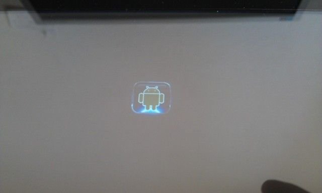

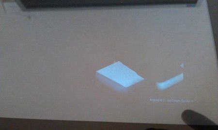

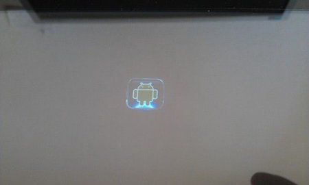

Wenn ich mein Xelio einschalte kommt das kleine Symbol und dann das IceCream Logo.
Egal welches Image ich flashe das symbol geht nicht weg:)
Spar-dose das kommt bei mir nicht der Android lümmel .
spar-dose schrieb:
Wird bei dem Flashen auch der Bootloader verändert?
Haste bei der livesuite auch immer formatiert ich ja ?
Logo, icj wipe und formatiere Stündlich.
Meine fresse ne soviele img die ich schon geflasht hab.
Die leute lachen sich bestimmt ins fäustchen das ich so blöd bin und den Firmware Tester spiele.:):)

Benz ich weiss was das ist. Das ist von iview760 img. Hab das vom momo geflasht und es war weg.
Wenn nan das xelio backup zurück spielt geht das nicht weg. Warum auch immer. Wenn man livesuit benutzt schon.
