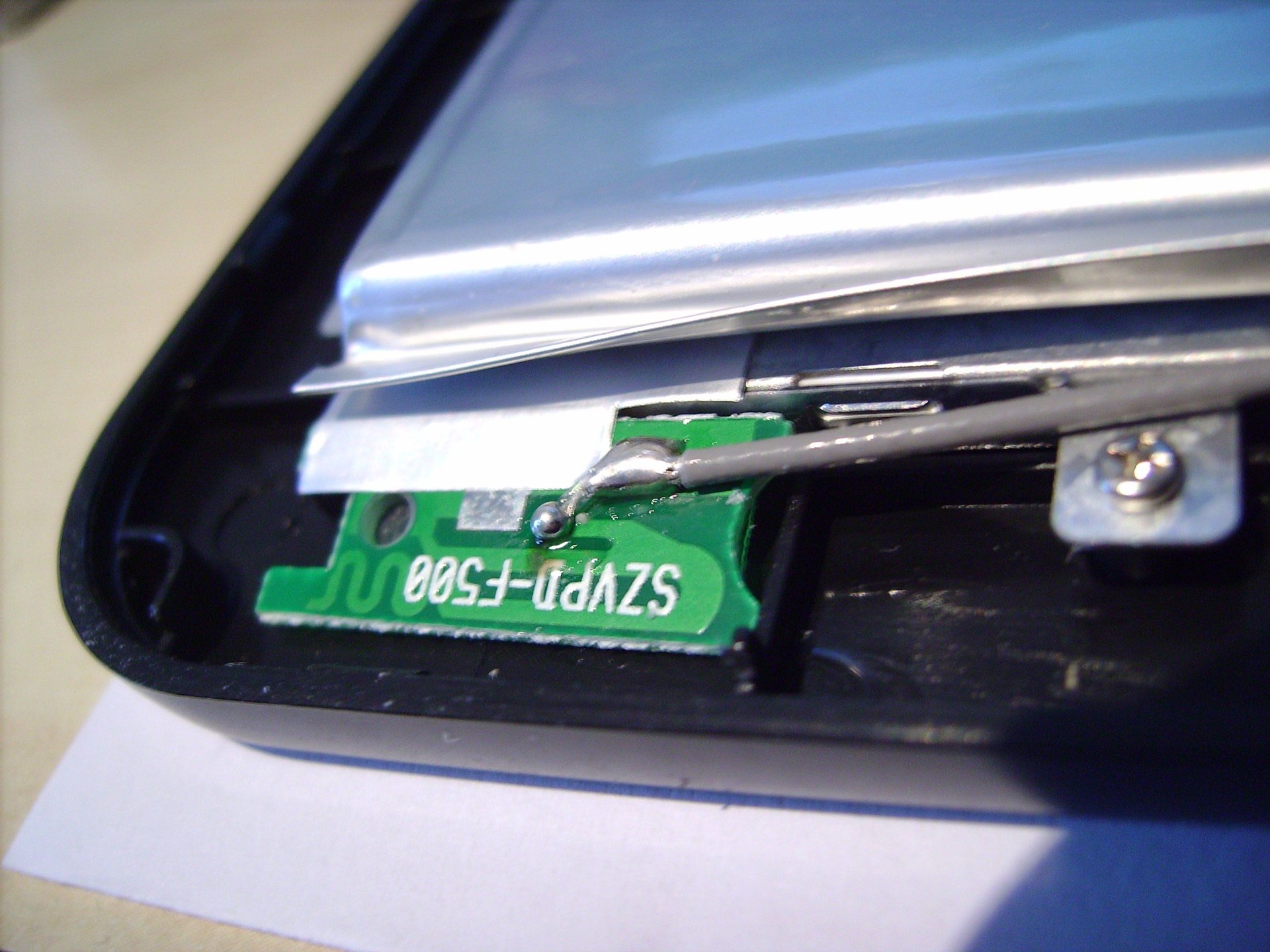

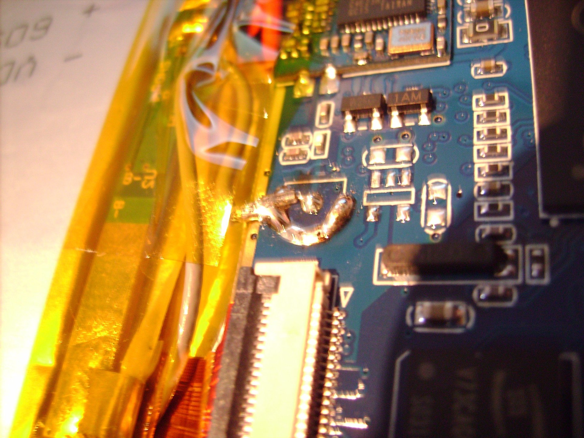

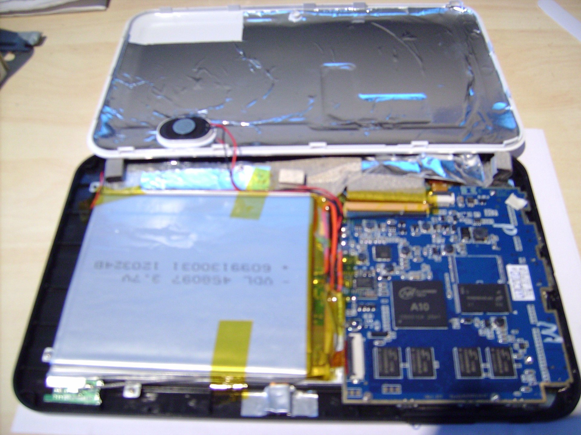

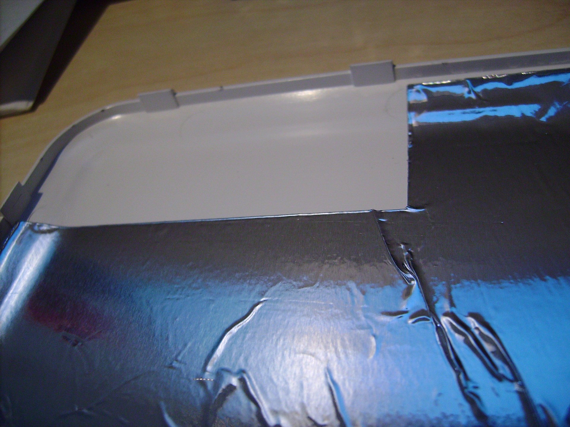

Hallo wie schon im Titel erkennbar haben die in China wohl reagiert
Lötpunkte glänzen jetzt und die Metall folie hinten wurde modifiziert
Siehe Bilder
Kaufdatum 29.06 Conrad Hamburg Altona Frisch aus dem Lager :drool:
Siehe Bilder
ob Odys hier ein upgrade anbieten wird?
Das muß die Version sein, die schon seit Mitte Juni verkauft wird. Mit meinem im Mai vorbestellten und Mitte Juni gelieferten Xelio komme ich in mein WLAN-Netz aus einer Entfernung rein, die ich mit dem Notebook-USB-Empfänger gar nicht mehr erreiche. Da hat sich wirklich was getan, aber ob Odys wirklich upgraden läßt? Das wäre für die ja reichlich teuer...
