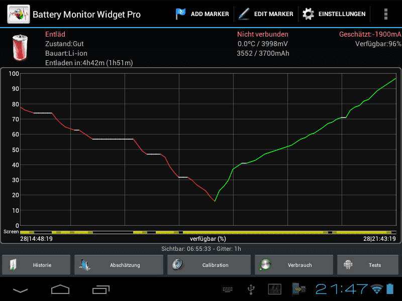

... anyway, die App mal mitlaufen lassen. Akkukapazität auf 2.500 mAh stellen.
:thumbup:

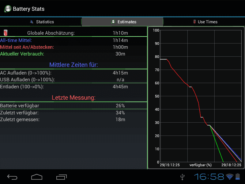

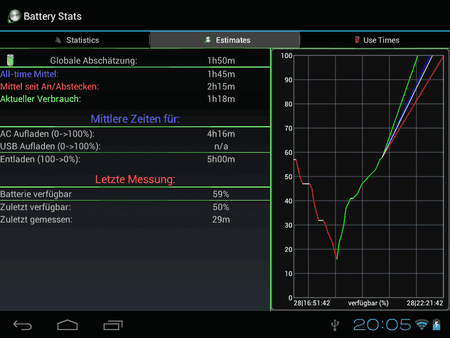

Also Battery Monitor läuft jetzt die letzten zwei Tage mit. Weiterhin geht das Tab ohne Vorwarnung bei angezeigten 40% aus. Nach einem Start wird dies im Battery Monitor aber mit einem Stand von ca. 10-20% angezeigt. Auf welche Daten muss ich denn im Monitor jetzt achten, um zu sehen, ob mein Akku unterdurchschnittlich ist?

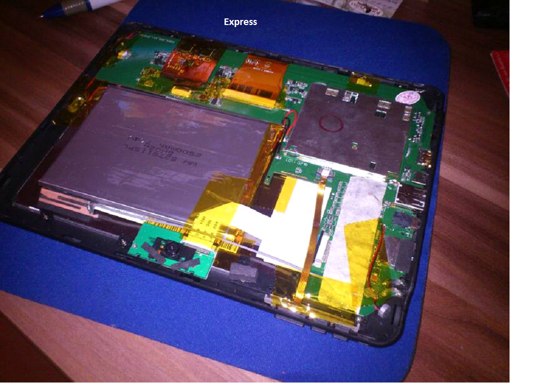

Kann jemand meinen blinden Augen mitteilen wo hier der Akku sitzt?
Das große links ist der akku
Reaktionen: wishmasterf
