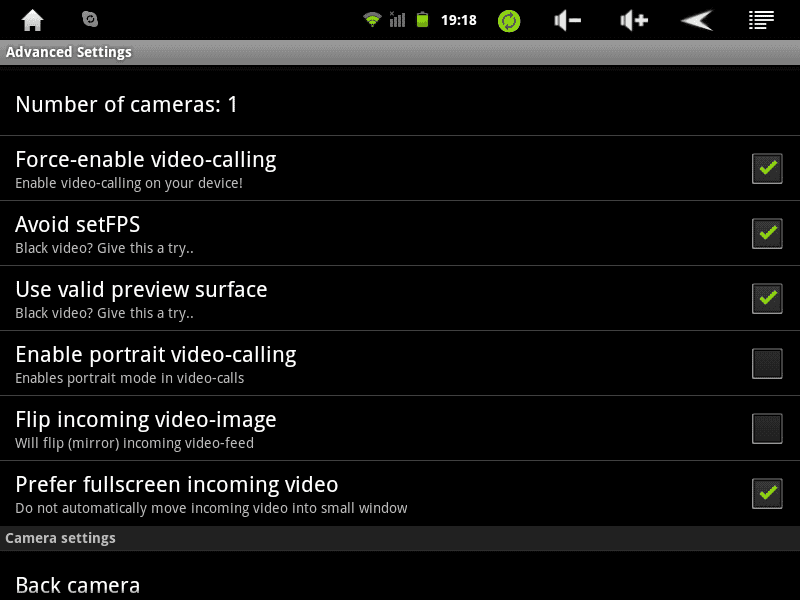

Problem:
Ich habe nur von der Gegenstelle Ton.
Das Tablet schaltet das Mikro scheinbar ab manchmal früher manchmal später... oder wie auch immer. Ich habe gerade eine komplette Verbindung für 20 Sekunden gehabt bis dann vom Tablet nichts mehr zu hören war. Von der Gegenstelle schon.
Also fehlt mir ein Viertel bei der Kommunikation. ;-)
Eine gegenseitige Sprechverbindung ohne Video funktioniert.
Welchen Haken hab ich jetzt übersehen??? :)
Force-enable video-callin ist on
Force-enable both cameras off
Avoid SetFPS ist on
Use valid preview surface on
Prefer fullscreen incoming video ist nicht vorhanden ?!?
Herotab on
Vielen Dank
Crinchy

Ich habe ein anderes Menu... kann es sein, dass es am Tablet-Typ liegt? Du hast ein Loox, ich ein express ?!?!?
crinchy schrieb:
Habe es installiert, aber es ist genau die gleiche Version.
Möglich ist alles. Der Unterschied liegt in der zweiten Cam; vielleicht baut er das Menue da anders auf?
Spiel doch einfach mal eine wenig mit den Möglichkeiten der Cam-Konfiguration ...
Ansonsten gibt es unter Sound Settings noch die Option Use Mode_in_Call. Vielleicht hilft das ...
