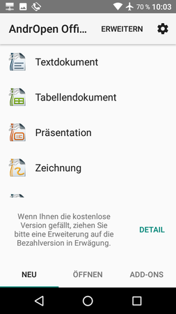

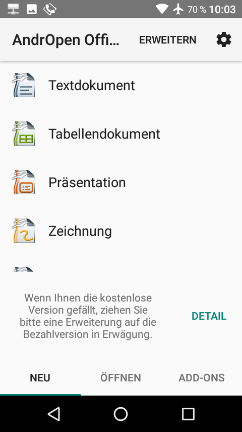

Ich habe mich jetzt auch mal an der Installation versucht. Das Telefon ist ein altes Xperia M mit /e/OS.
Bei der Installation der Version, die ich bei APKPure heruntergeladen habe, wird gemeldet, dass das Telefon nicht kompatibel sei.
Dann habe ich die App im Appstore von /e/OS gefunden und installiert, was funktioniert hat. /e/OS hat MicroG integriert, das Google Dienste nachbildet.
Als weiteren Schritt werde ich mit dieser Version die Installation auf einem Telefon versuchen, das keinerlei Google Dienste integriert hat.
Es ist vielleicht auch möglich MicroG auf das Huawei Tablet zu bekommen.

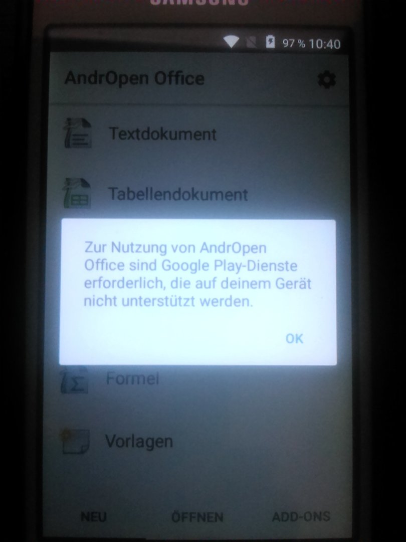

edit: Ich habe die Version, die mit MicroG funktioniert hat, auf einem Telefon ohne Google Dienste installiert und da kommt es zu der Fehlermeldung.
Fazit: Es müssen Google Dienste vorhanden sein, zumindest MicroG.

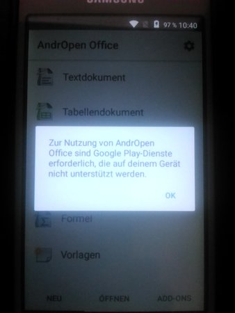

So Ich habe es installiert aber leider funktioniert es nicht.
Hier noch ein Screenshot:

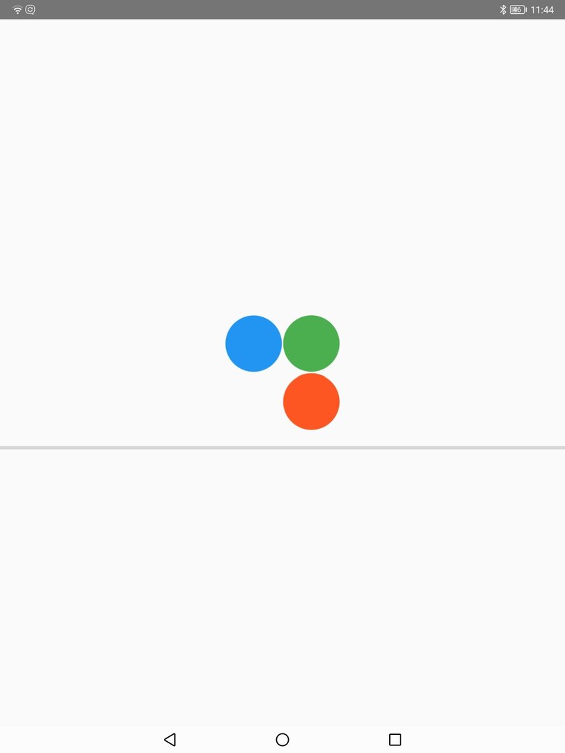

(ggrrrr bis Ich mal geschaft habe den Screenshot vom Tablet aufs Nas zu bekommen...)
Als nächstes kommt "Programmstart".
Bei meinen Tablet ist das alles was Ich sehe zwar in Monochrom aber nicht mehr.
