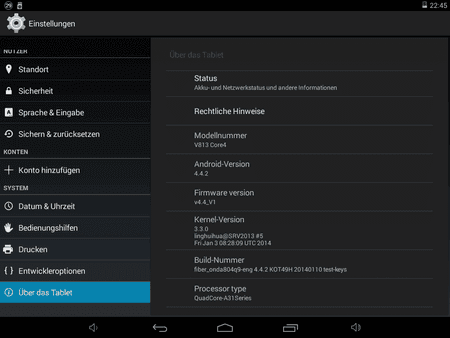

nach einigen Schwierigkeiten mit dem Download der neuen Androidversion,der Treiberinstallation und dem Rooten des Gerätes habe ich es geschafft das Ganze zum laufen zu bringen.Der erste Eindruck ist nicht schlecht.Das Gerät läuft gewohnt flüssig.Was nach der Installation auffällt ist der neue Launcher der sich auf das Nötigste beschränkt und ganz einfach gestrickt ist sowie ein paar neue Optionen in den Systemeinstellungen.Die Infoleiste des Onda-Launchers gibt sich in "vornehmer Blässe".Diese ist transparent und hat keine farbige Anzeige für W-Lan Empfang und Akkuzustand.Auch die untere Leiste mit den Softbuttons ist transparent gehalten.Dies vermittelt einen Eindruck von Vollbildmodus.Mehrbenutzerkontoführung sowie Multiwindoweinstellungen fehlen.Mal sehen was die Spezialisten daraus machen.

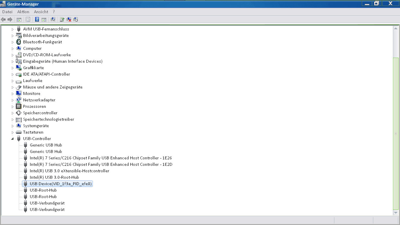

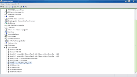

-die Treiber sind richtig installiert wenn im Gerätemanager der Eintrag wie in Bild 11 ersichtlich ohne gelbe Frage-bzw.Ausrufezeichen vorhanden ist

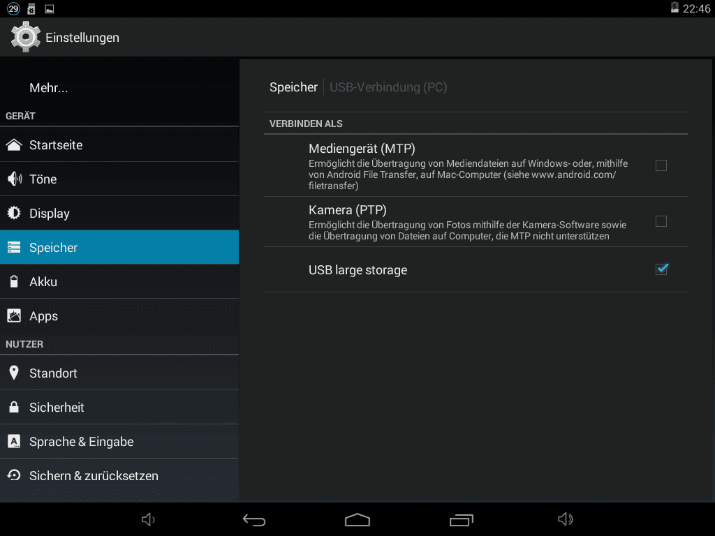

-Tablet einschalten und mit PC verbinden(USB-Debugging u.USB large storage einschalten/Bild 09)

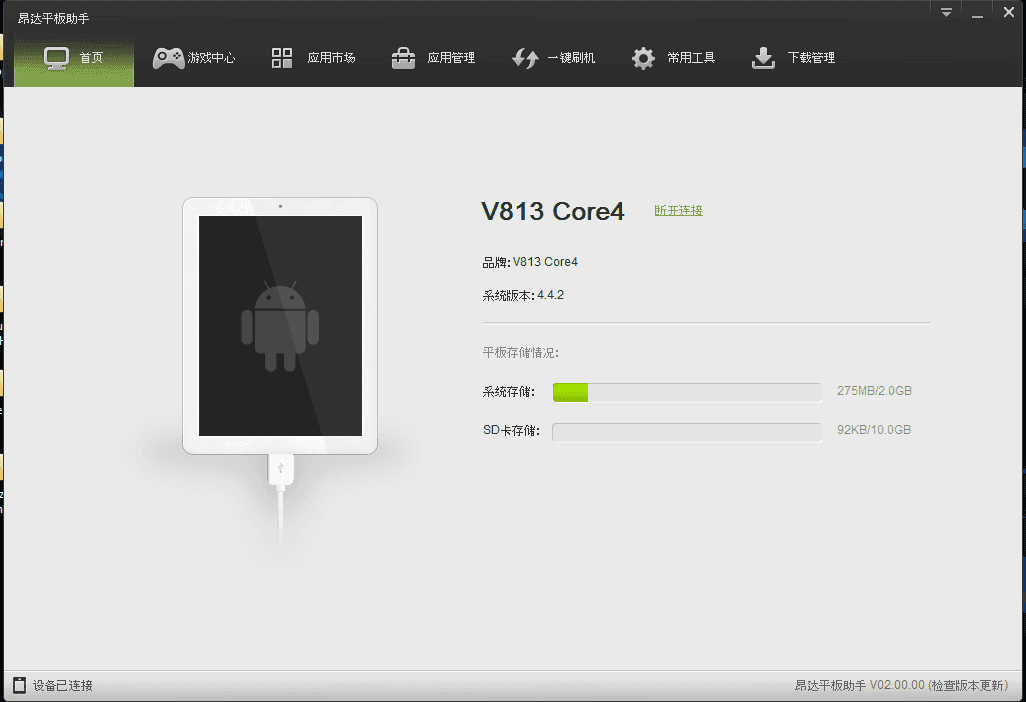

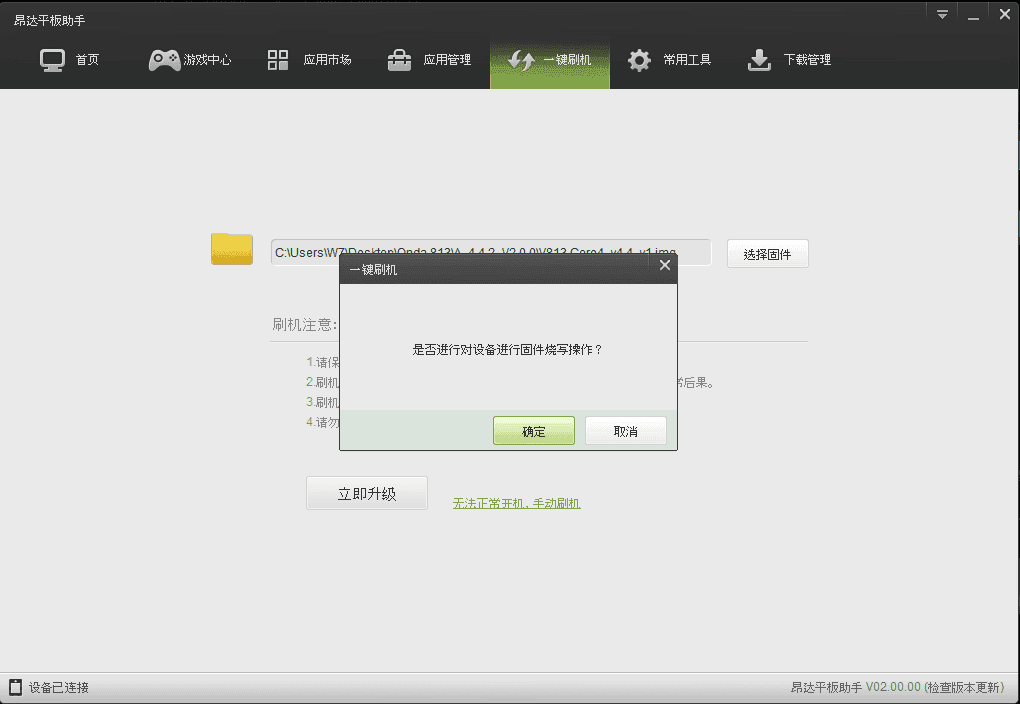

-OndaSuite öffnen,wird das Tablet erkannt sieht das aus wie in Bild 01

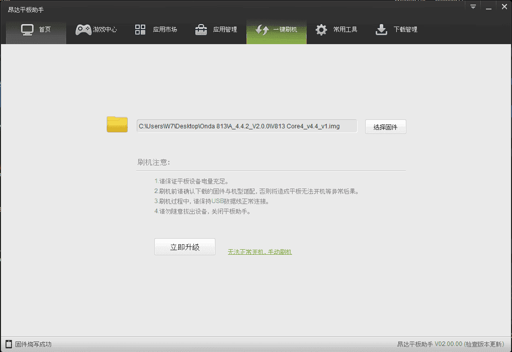

-Reiter wechseln(Bild 02),den Pfad zum Firmware Image auswählen und den unteren Button drücken
-will man jetzt wirklich flashen dann im nächsten kleinen Fenster(Bild 03)den grünen Button drücken

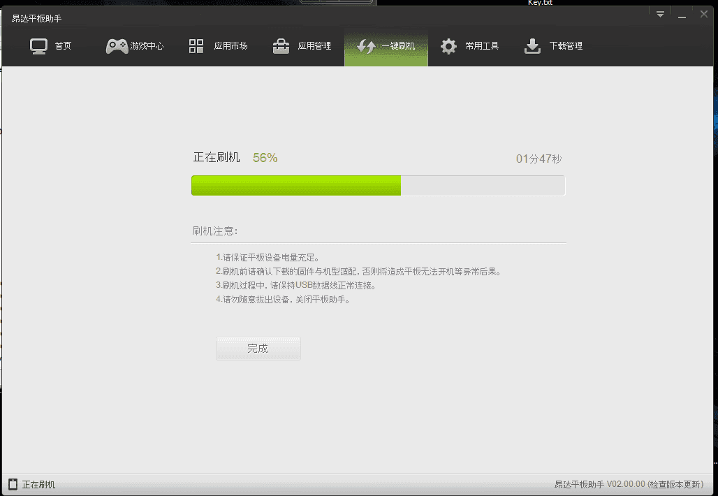

-das Tablet geht aus und wechselt in den Flashmodus,der Flashvorgang wird wie in Bild 04 angezeigt

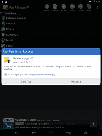

Apps verlangen Rootrechte wie in Bild 15 gezeigt

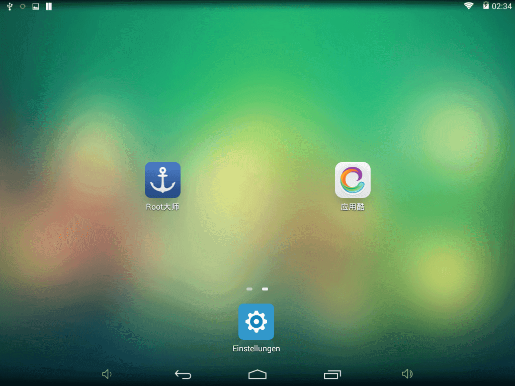

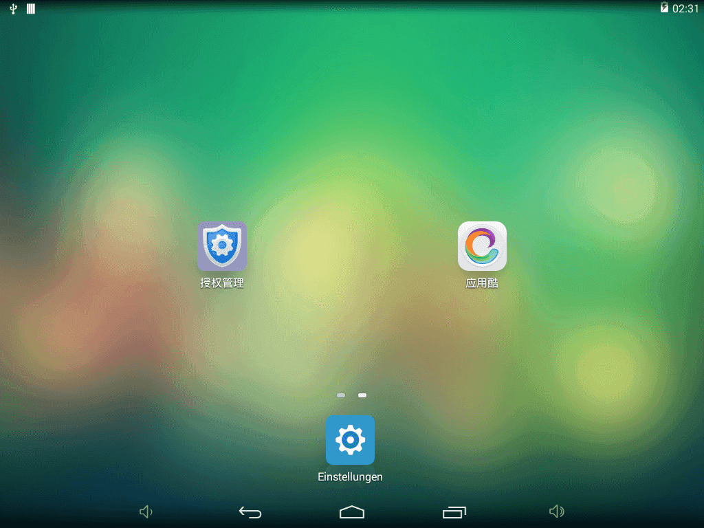

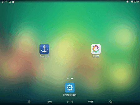

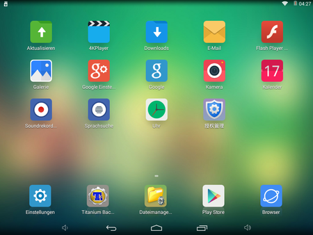

Das Gerät ist gerootet wie in Bild 05 gezeigt.Eine der zwei Apps ist die eigentliche Root-App(Bild 12).Nach der Aktualisierung via Internet hat sie ein Ankersymbol(Bild 13).Diese App muß auf dem Gerät verbleiben.Die andere kann deinstalliert werden.Apps verlangen Rootrechte wie in Bild 06 gezeigt(Klick auf grünen Button).Jetzt kann man mit z.B.Titanium Backup alle chinesischen Apps deinstallieren.Im Systemordner befindet sich ein Ordner "preinstall" der sämtliche chinesische Apps die auf dem Tablet sind/waren beinhaltet.Es empfiehlt sich diesen Ordner komplett zu löschen.Andernfalls sind nach einem Factory Reset alle Apps wieder installiert.

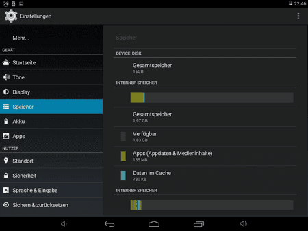

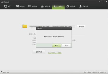

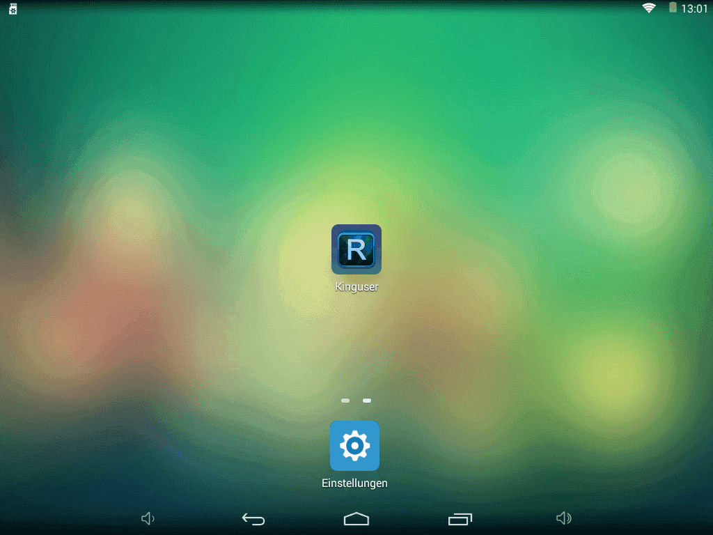

V813 rooten(engl.Version/keine PC Installation)
-"RootGenius.exe" herunterladen
-Tablet mit PC verbinden(USB-Debugging eingeschaltet)
-exe starten(Tab wird erkannt)und grünen Button drücken
-Tab schaltet ab,wird gerootet und startet wieder
-"Kinguser"App wird dabei installiert(Bild 14)

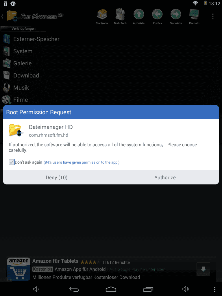

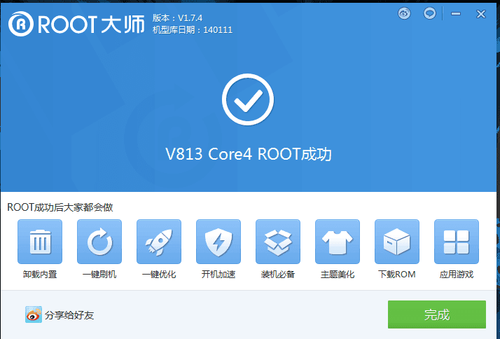

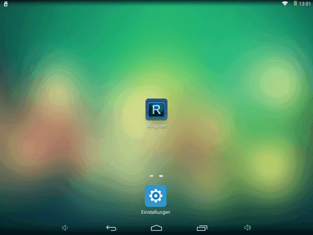

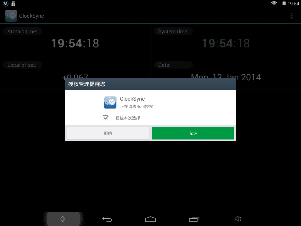

-Roottool starten,das Tablet wird erkannt und die Bezeichnung im Tool angezeigt
-unten rechts den grünen Root-Button drücken
-das Gerät schaltet ab,wird gerootet und startet wieder(zwei chinesische Apps werden dabei installiert)
