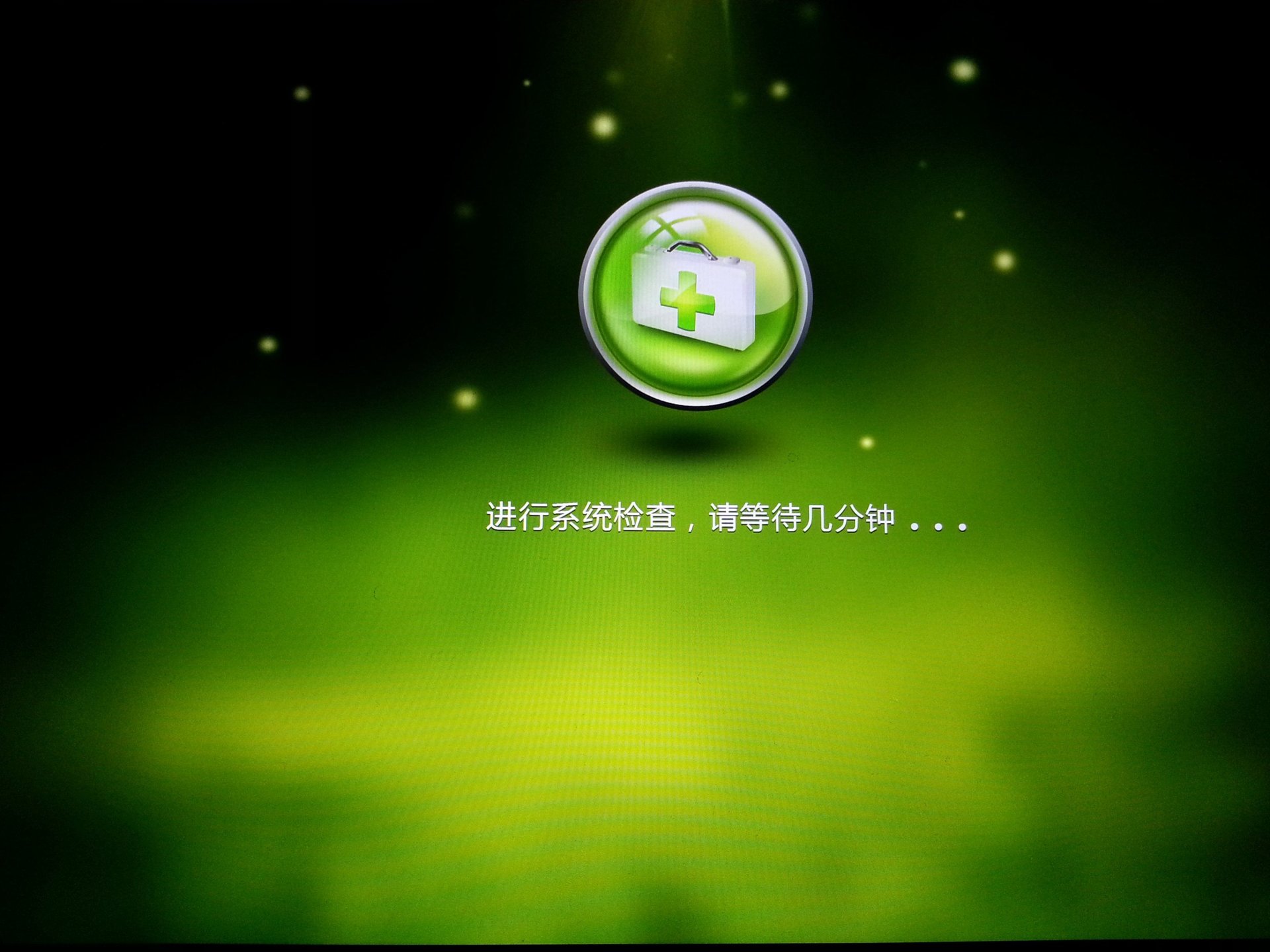

Hallo erstmal an alle, bin neu hier und habe zu dem Problem nix gefunden.
Habe schon auf 1.35 mit Mühe geflasht und hab noch dem Einschalten (ohne SD Karte) das grüne Bild. Kennt das jemand und weiß was zu tun ist? Auch langes Drücken des Einschaltknopfes half nicht. Hoffentlich Danke schon mal.

Hatte ich bei mir auch, ist anscheinend irgendein Reparaturvorgang.
Einfach ein paar Minuten auf diesem Screen abwarten, dann sollte er starten.
Kann an die 20min dauern, also Geduld haben

danke schön für die Beruhigung.
Waren nur 7 min. aber playstore beendet sich beim Neustart jetzt immer direkt.
Nachinstallation erfolglos.
Mal schauen.
Das mit dem playstore hatte ich anfangs mit der alten firmware auch... hatte ewig gegoogelt, leider brachte keiner der Tipps im web Erfolg... hab dann neu geflasht...
Gesendet von meinem unknown mit Tapatalk 2
Genau das musste ich dann auch machen.
Allerdings ist der Koffer inzwischen noch mal aufgetaucht, und dann war kein Neu Flaschen nötig.
Warten/Hoffen. auf die nächste Firmware.
vorgestern ist der grüne bildschirm auch bei mir zum ersten mal aufgetaucht....
einfach machen lassen und ca. 6-7 min. später war wieder alles ok.
