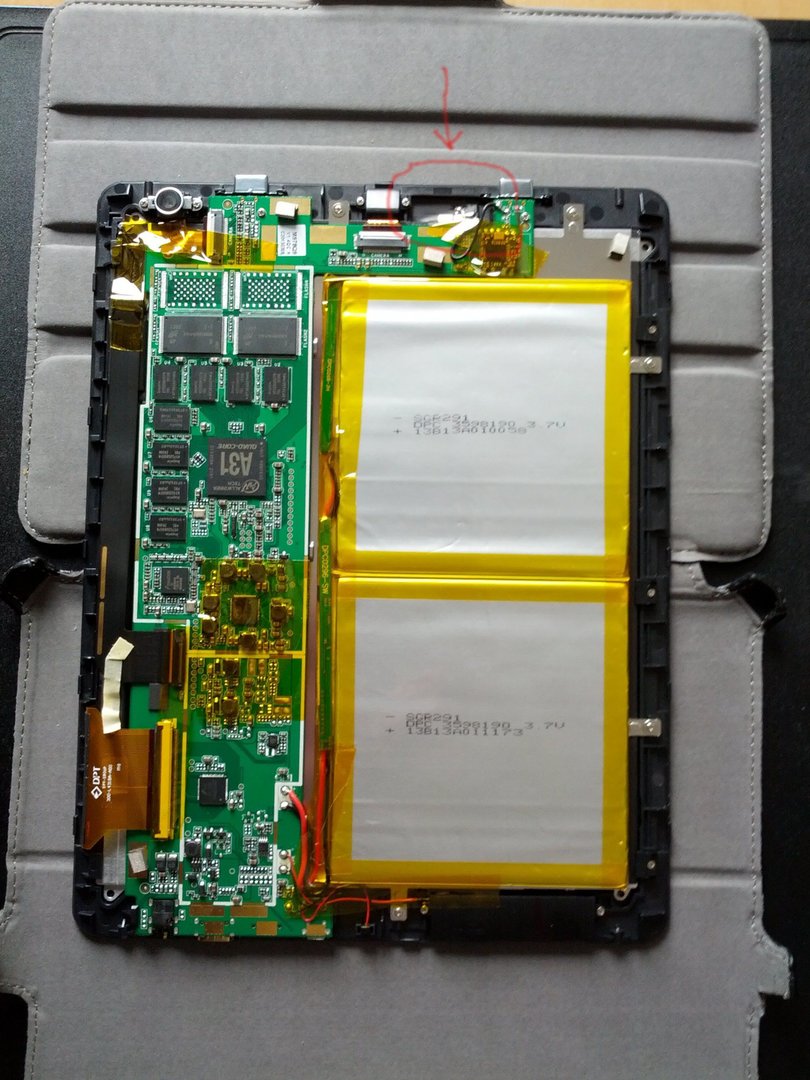

kann bitte mal jemand ein Bild von der WLAN Antenne machen, ich habe auch große Problem mit WLAN, und Vel2000 schribe ja, dass man sie direkt ans Gehäuse verlegen kann. Ich finde sie nur nicht.
Danke Ulli01
Hallo Ulli01,
anbei ein Bild siehe an der oberen Kante, da ist sie.....

Ok nun meine Frage, wie genau "verschiebt" man die Antenne, ich verstehe das Problem an der Lage nicht.
Ich habe mir das angesehen,
aber keine Ahnung wie das gehen soll, denn die Antenne liegt sehr knapp an dem Gehäuse an, bzw. an dem schwarzen Kunststoffteil.
lg. Corollo

Dieser beantwortet aber leider nicht die Frage hier, wie man die Antenne verlegen soll / muss / kann.
Hat jemand schon die Antenne verlegt und bessere Empfangsergebnisse erhalten? Wenn ja würde er sein wissen hier weitergeben? Danke
