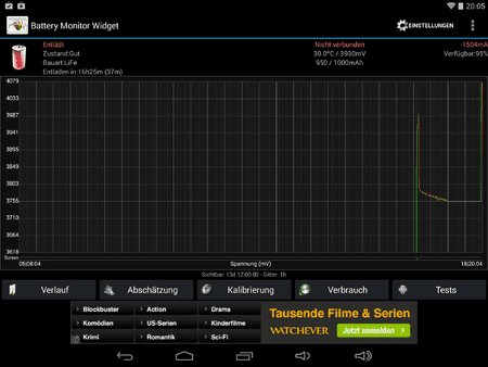

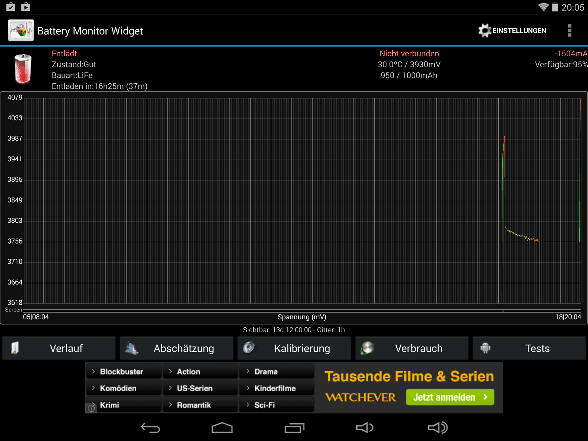

Hier mal ein Screenshot vom Battery Monitor

Ich werde nicht schlau daraus. Soll das bedeuten, dein Akku ist nach einer Stunde leer?
Hast Du das Tablet mal komplett leer laufen lassen und danach zwecks Kalibrierung voll aufgeladen+1 Stunde?
Den Akku habe ich nicht komplett leer laufen lassen. Bin auch ehrlich zu dumm um mit der APP klar zu kommen
Also die BatteryApp ist wirklich etwas unuebersichtlich.
Und die Fullscreenwerbung nervt noch dazu.
Aber eigentlich macht sie alles automatisch und nach ein paar Ladazyklen bringt sie sinnvolle Werte.
Also bei mir misst sie eine effektive Akkukapazitaet von etwas ueber 8000mAh.
Im Betrieb braucht das Tablet ca. 1-2A macht also ca. 6Std. Laufzeit.
Nicht so richtig dolle.
Effektiv also jede Nacht aufladen.
Der Ladestrom betraegt uebrigens 1,6A (mit dem Originalladegeraet).
Und meine Ladeschluss-Spannung liegt bei 4100mV.
Damit solltest Du jetzt eigentlich ermitteln koennen, ob Dein Akku defekt ist oder nicht.

Die Werte dieser App sind zumindest fragwürdig.
8Ah Energie geteilt durch 1-2A Verbrauch wären 4h-8h Laufzeit. Tatsächlich hält es bei mir minimal 3h, das wären 2.7A Verbrauch. Aufladen dauert bei mir 3.5h, das wären dann 2.3A Ladestrom. Klingt plausibler.
Wie sagte mein Ausbilder? Wer viel misst, misst viel Mist.
Leider ändert das nichts am Fazit.
