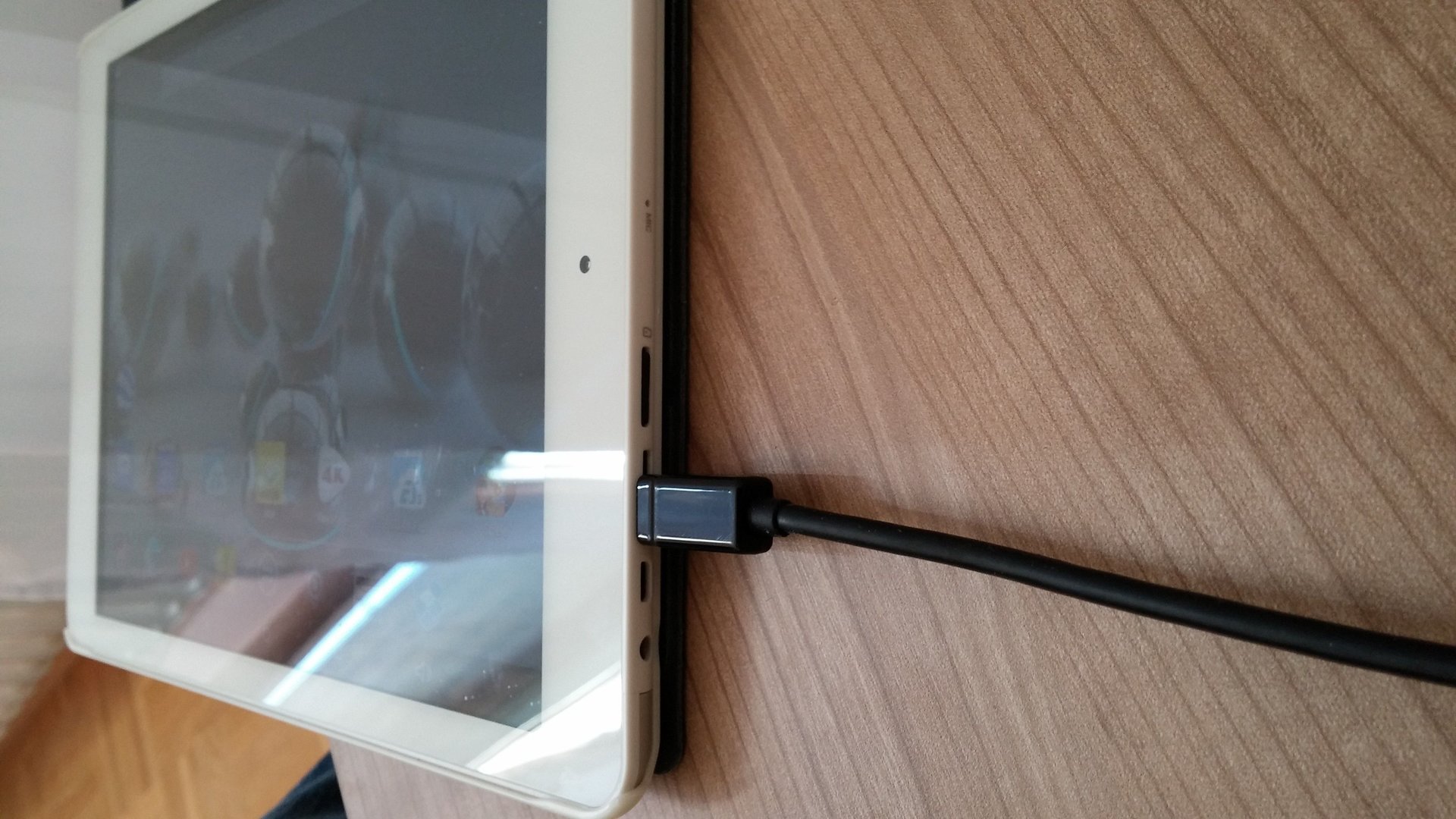

Leider habe ich aus meinem doch recht guten Onda V989 nun einen Briefbeschwerer gebastelt ! Das Gerät hatte Schwierigkeiten mit der USB Buchse. Zuletzt wollte es gar nicht mehr laden. Dieses viel zu dicke Kabel stellt einfach einen zu großen Hebel dar, bewegt man das Tablet nur wenig, geht der ganze druck auf diesen kleinen Stecker.
Wir in unserem Haushalt passen doch recht gut auf unsere Geräte auf, trotzdem hatte die USB Buchse irgend einen Wackler.
Dank Youtube war schnell ein Video gefunden, was das öffnen des Tablets zeigte.
Die Buchse vorsichtig nachgelötet und siehe da, alles lief !
Gleichzeitig habe ich aber gesehen, das man die ganze Buchse als Ersatzteil bekommt.
Ich also die Auktionsplattform meines Vertrauens durchsucht und eine Delock USB 3 Buchse bestellt, irgend was um die 3,80Euro.
Nach einiger Zeit fing das gleiche Problem wieder an !
Aber kein Problem, hatte ich doch diese Buche bereits hier liegen.
Das auslöten wollte mir nicht richtig gelingen. Irgend was behinderte das lösen der Buchse, so als ob da eine Halterung etwas verbogen und dann verlötet wurde. Ich glaube aber es war einfach nur so, das mein kleiner Lötkolben nicht ausreichte um das Blech so warm zu machen, das es richtig los war...ich weiß es nicht.
Also nahm ich eine kleine Zange und knipste die Buchse auf einer Seite ab.
Leider gab das anscheinend einen kleinen Ruck und es haben sich 3 Leiterbahnen abgelöst.
Ich habe noch versucht da was zu machen. Eine einzige Ader eines Kabels was ich rumliegen hatte, war fast größer als die Kontakte. Das ist schon alles sehr fein. Die einzelnen Leiterbahnen ohne diese Lötpads sind noch feiner. Ein Anzapfen einfach ein Stückchen hinter der agberissenen Stelle ist mit meinen Mitteln nicht machbar
Im übrigen war diese Delock Buchse auch einige Millimeter kürzer, aber das hätte ich noch hin bekommen.
Das ist so was von ärgerlich ! Ein nun doch gut laufendes Tablet defekt nur weil diese blöde Ladebuchse nicht mehr ging !!!!
Display ist unbeschadet, Akku noch genau so gut wie am Anfang, keine Kratzer oder sonstige Beschädigungen.
Sollte jemand die Möglichkeit haben, so was zu reparieren und Interesse daran haben, einfach mal melden. Ich werde es irgend wann bei eBay einstellen, zur Zeit fehlt mir dazu aber die Zeit und Lust. Also einfach mal eine PN.
