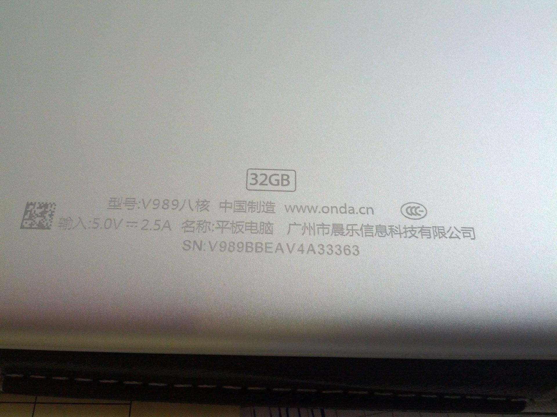

Ich hoffe nicht das du ein V1 Gerät hast und eine V4 Version geflasht hast !!!
V2.1.0_V3 ist Software Version 2.1 für Hardwareversion 3, als Beispiel.
Die erkennt man an der Seriennummer hinten auf dem Gerät, 9. Oder 10 Stelle glaube ich.
Noch mal PRÜFEN!. Steht auch unter Einstellungen->Info über Tablet

und SN:V989BBEAV4A......

Laut Seriennummer hast du ein v4.
Habe V4. Siehe Anhang. Die Firmware ist ja schon drauf, u. es läuft. Es hat sich halt etwas geändert, Stil von Ipad übernommen, gefällt mir nicht ganz, dass ich die Apss die ich auf dem Bildschirm nicht haben will nicht einfach entfernen kann. Beim ziehen nach oben, kann man nur deinstallieren. Es gibt keine Schaltfläche mit den kleinen Quadraten unten in der Mitte wo ich mir alle Apps anschauen kann. Die Oberfläche wenn man von oben nach unten wischt, hat sich auch geändert, es ist jetzt so ähnlich wie bei Lolipop, das gefällt mir allerdings.
Aber habe jetzt schon ein paar Sachen hier im Forum lesen können. Habe mir mit einem Launcher (Google Now) geholfen.
Eine Frage noch zum Verständnis. Hätte ich an der 10en Stelle eine 2, müsste ich dann V2.1.0_V2 installieren? Dann sind die Firmware Versionen V2.1.0 für V1+V2+V3+V4 alle gleich, nur für Verschiedene Geräte? Und warum verschiedene Geräte, wo ist der unterschied von meinem V4 zu V1? :confused2:

@nikolascha
Es gibt (leider) zwei "V" in den Versionsnummern. Die ersten sind eben die Softwareversionen wie V34.0 beim aktuellen Firefox.
Das letzte V bezieht sich auf das Gerät. Du musst also immer eine V4 installieren !
Beispiel : V2.1.0_v4
Und ja, hättest du dort ein V2 dann müsstest du eben eine V2.1.0_v2 installieren.
Was genau dort wirklich geändert wurde, wird wohl niemand zu 100% wissen. Anscheinend wurde mal das GPS oder die Lagesensoren verändert. Weiß ich aber nicht mehr.
