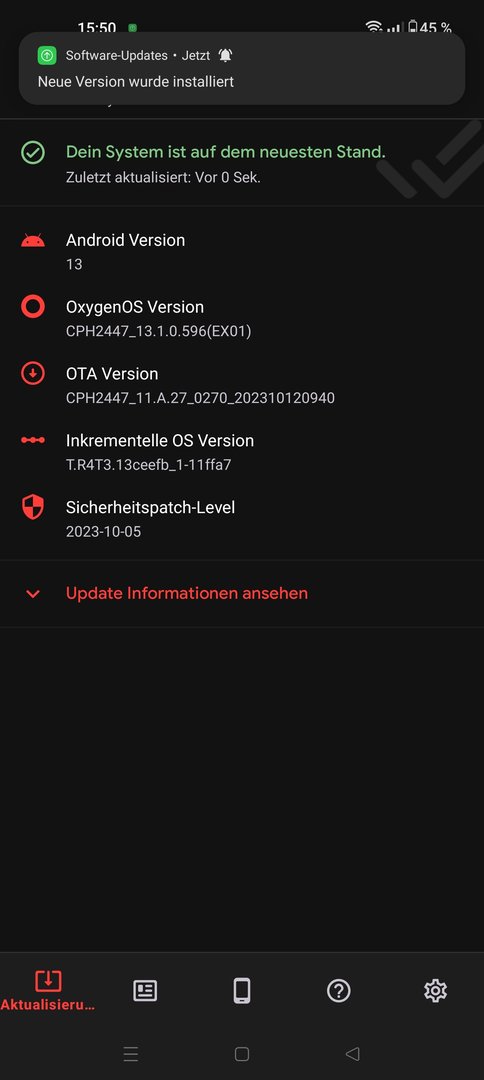

Mir wird das Update über den Oxygen Updater angeboten (5,96 GB) und lädt auch runter, aber wenn ich installieren will, ist es nicht auffindbar.. sehr seltsam ..

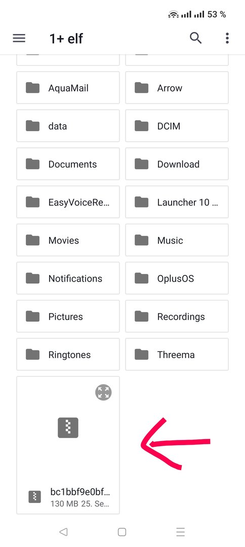

Da ladet doch einfach die eigentlich vorgesehene "incremental" Version herunter, die hat 124 MB. Was Ihr habt, ist die "full" Version. Normalerweise unnötig.
In den Einstellungen der Oxygen Updater App wählt man aus, welche Version heruntergeladen werden soll.
Ansonsten, wo man die Datei findet wurde hier im Forum oft genug beschrieben.
@mf99 das Update geht nur noch, mit dem extra System updater. Es geht nicht mehr über das Systemupdate. Den updater gibt auch TS an.
Mit dem Updater klappt das Update ohne Probleme.
@RoterDrache Was verstehst Du unter "extra System updater"?
@mf99 ein extra Programm, der in der Werkssoftware drauf ist geht da nicht mehr. Gibt es auch ein Video dazu von TS bei YouTube.
Da sind beide Programme drin die man braucht.

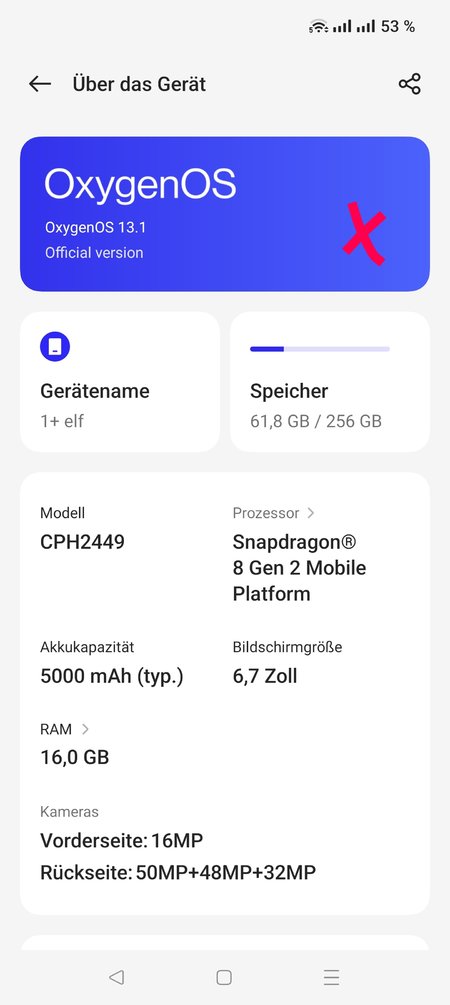

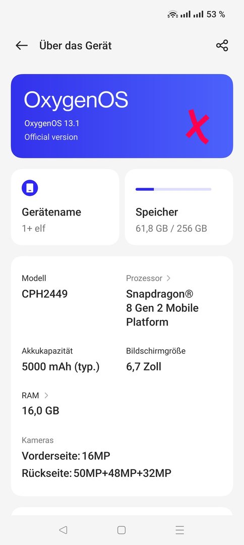

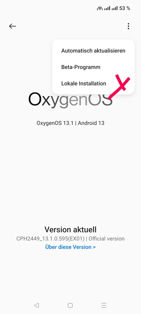

Dann frage ich mich, warum auf meinem 11er alles ganz normal funktioniert: Update Datei (full oder incremental) OTA oder über die Oxygen Updater App (die man übrigens ganz "normal" über den Play Store installiert) herunterladen, auf Einstellungen > Über das Gerät zu "Lokale Installation" gehen und die heruntergeladene Datei auswählen. Schon geht es los. Das war beim 6T und beim 10 Pro so und ist auf dem 11 nicht anders. Völlig ohne ominöse Videos von TS.

Keine Ahnung warum das anders nicht geht. Mache mal ein Screenshot wie dein Update Menü aussieht können das ja mal vergleichen.

Die 130 MB sind das "incremental" Update. Alternativ könnte dort auch das "full" Update aufgelistet sein, wenn ich es heruntergeladen hätte.
@mf99 die Auswahl, lokale Installation fehlt bei mir. Du hast aber auch die 2449 drauf. Hier geht es aber um die 2447, denke das da schon der Unterschied liegt. Ich habe auch die 2447 drauf. Ich habe aber auch die 16/512 GB Version.

Ich vermute ja was anderes. Hier im Forum wurde schon des öfteren durchgekaut, daß man die Entwickleroptionen aktiviert haben muß, damit "Lokale Installation" erscheint. Bei mir war das nie ein Thema, da ich schon aus anderen Gründen die Entwickleroptionen gleich bei Ersteinrichtung aktiviert hatte. Deshalb hatte ich auch immer die "Lokale Installation" zu Verfügung.
Probiere es ...

@mf99 ja du hast Recht, bei anderen Geräten hatte ich das auch gleich aktiviert. Bei diesem hatte ich es vergessen. Jetzt hat der Reiter alle drei Auswahlmöglichkeiten.

Ja, danke, über den separaten System Updater geht es, alles andere was ihr so geschrieben habt, hatte ich schon probiert, das hat nicht geklappt, daher auch mein Thread. kenne das noch vom 8Pro. Mir fehlte der separate Updater und Installiert gerade 👍
Drauf
