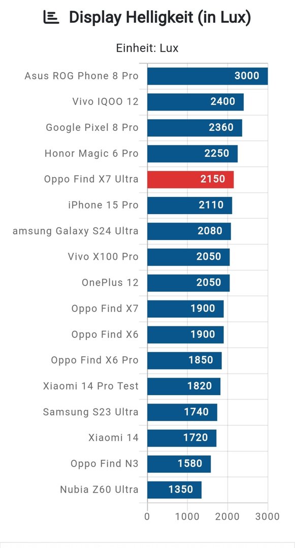

@schafxpp Hier im Test sind andere Werte.

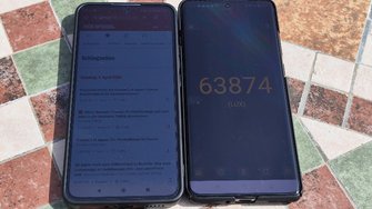

@schafxpp
Ich hab mal wieder mit dem Pixel 7pro verglichen
Beide auf maximale Helligkeit gestellt. Oben ist das oneplus 12

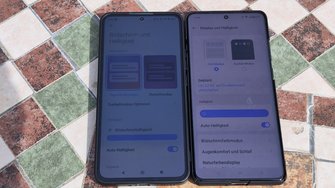

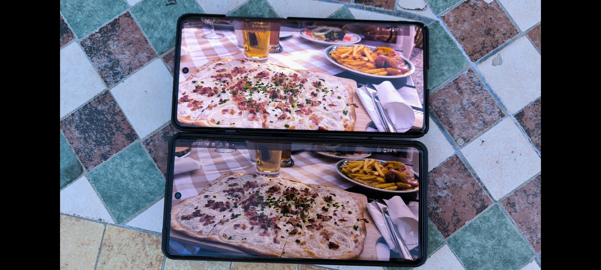

Und hier ein Vergleich mit Xiaomi 13T, was ein sehr helles Display hat. Beide Helligkeit Max
Links das 13T
Und hier ein Vergleich mit der S24 Ultra

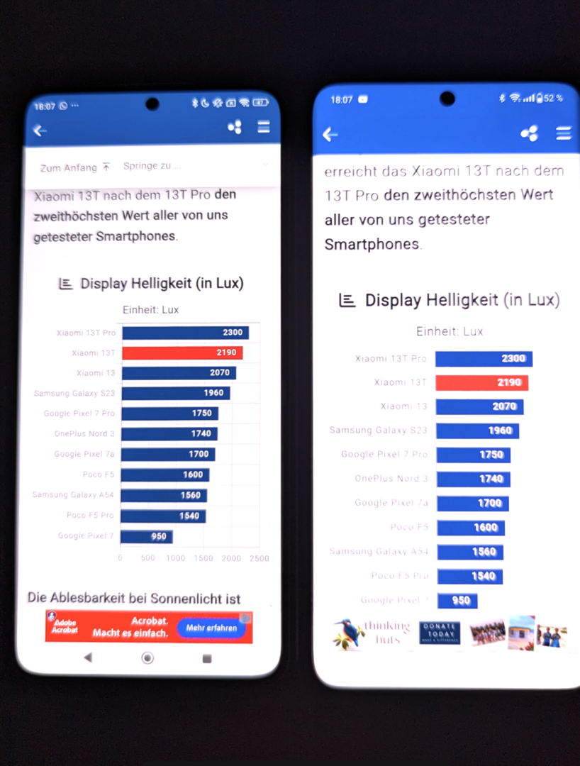

'ich hab das OP12 vorhin mit dem Xiaomi 13T getestet. Wenn beide in heller Umgebung liegen und man die Slider auf Maximum regelt, ist das OnePlus 12 tatsächlich heller als das Xiaomi 13 T. Insoweit mag der Vergleich bei @Hopoint oben stimmen aber, und jetzt kommt das aber :
Wenn ,am die HBM provoziert indem man eine extrem helle LED Quelle direkt auf den Sensor legt, wird das 13T plötzlich zum hellen Höllenfeuer, beim OP12 kommt einfach kaum was dazu.
Ergo : Derzeit funktioniert der HBM in der Delivery überhaupt nicht.
Bei heller LED Direktbestrahlung bleibt das OP12 im Gegensatz zum 13 T , oder S22 Ultra beim HBM eine traurige Funzel.

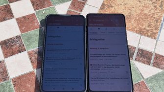

Mittagssonne, die Frisur hält... heute ist ein Hammer-Wetter! Mit meinem Poco F5 kann ich nichts mehr am Bildschirm ablesen. Den Fotoausschnitt konnte ich nur erraten.
Also, wenn da der Booster beim 13T nicht angesprungen ist, dann geht's nur noch in der Wüste an! :1f606:
Luxmeter App beim Oneplus hat über 6000 Lux angezeigt. Bei beiden Smartphones kann man noch alles schön erkennen.

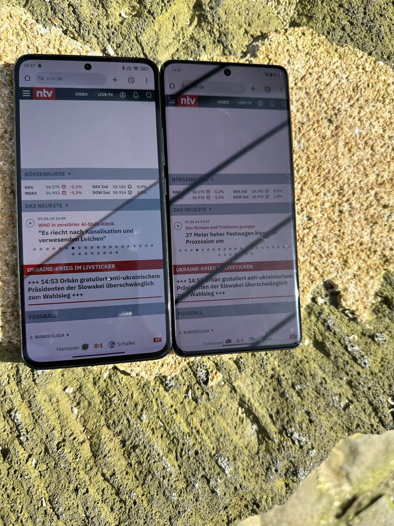

Links 13T , rechts Oneplus
Beide Smartphones auf Autohelligkeit eingestellt.

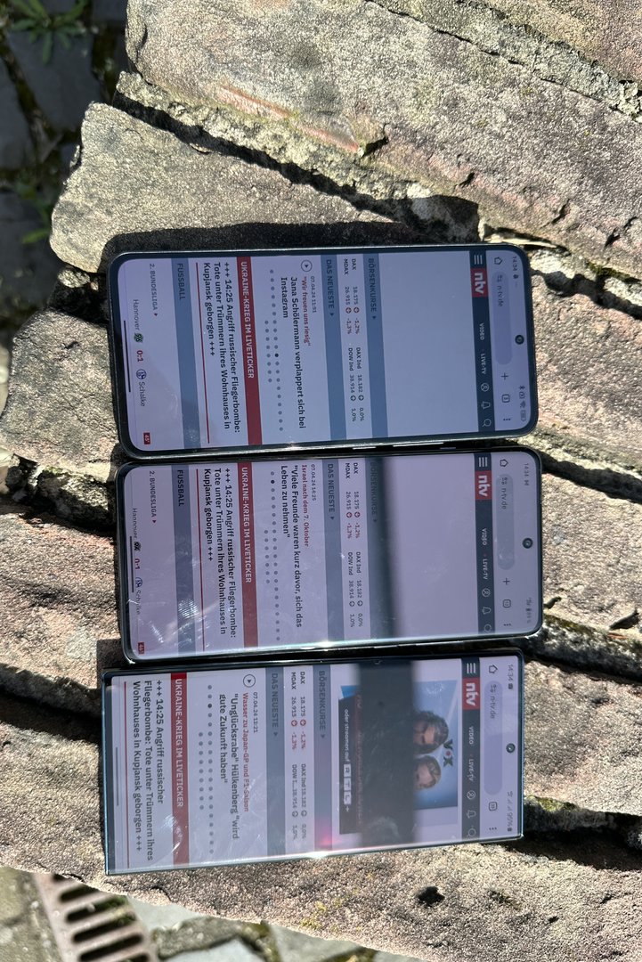

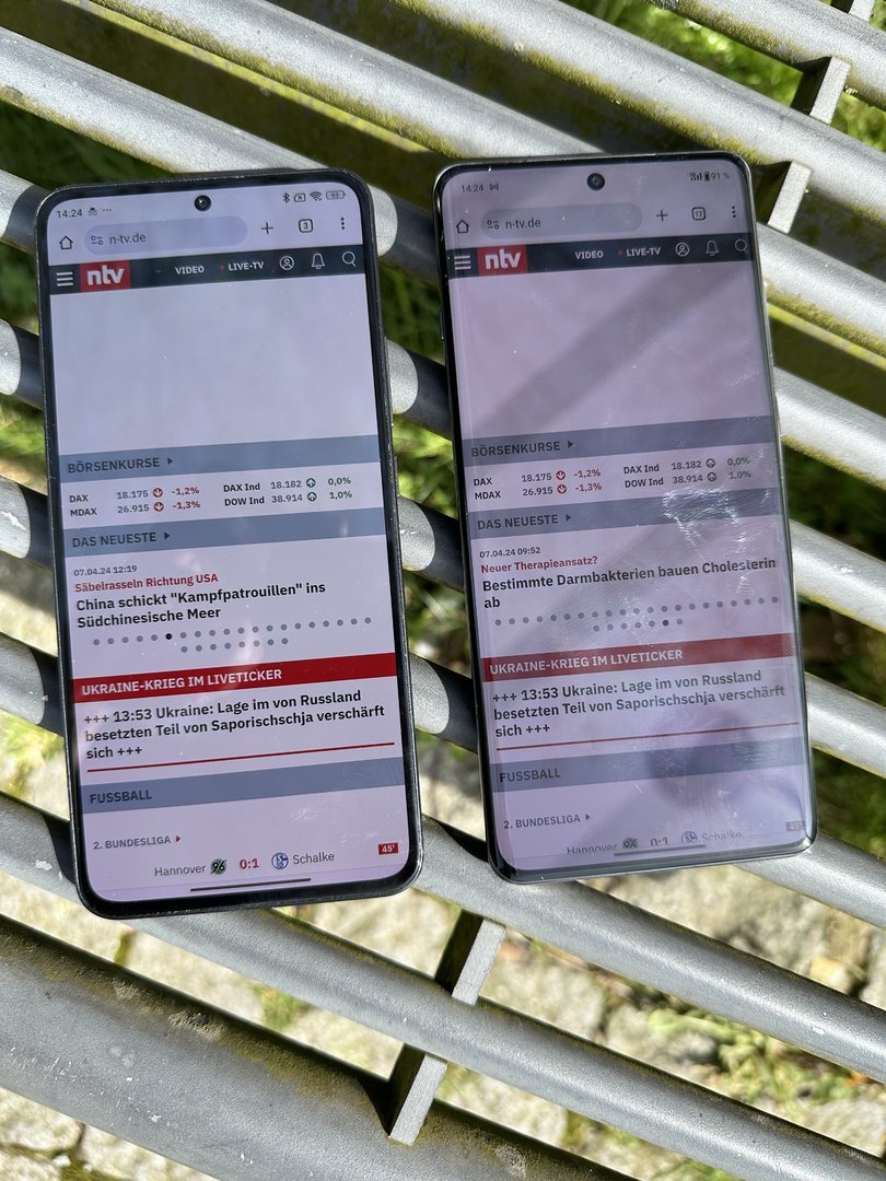

So sieht’s wirklich aus in der Sonne Auto :
Links das Xiaomi 13T , rechts das OP12

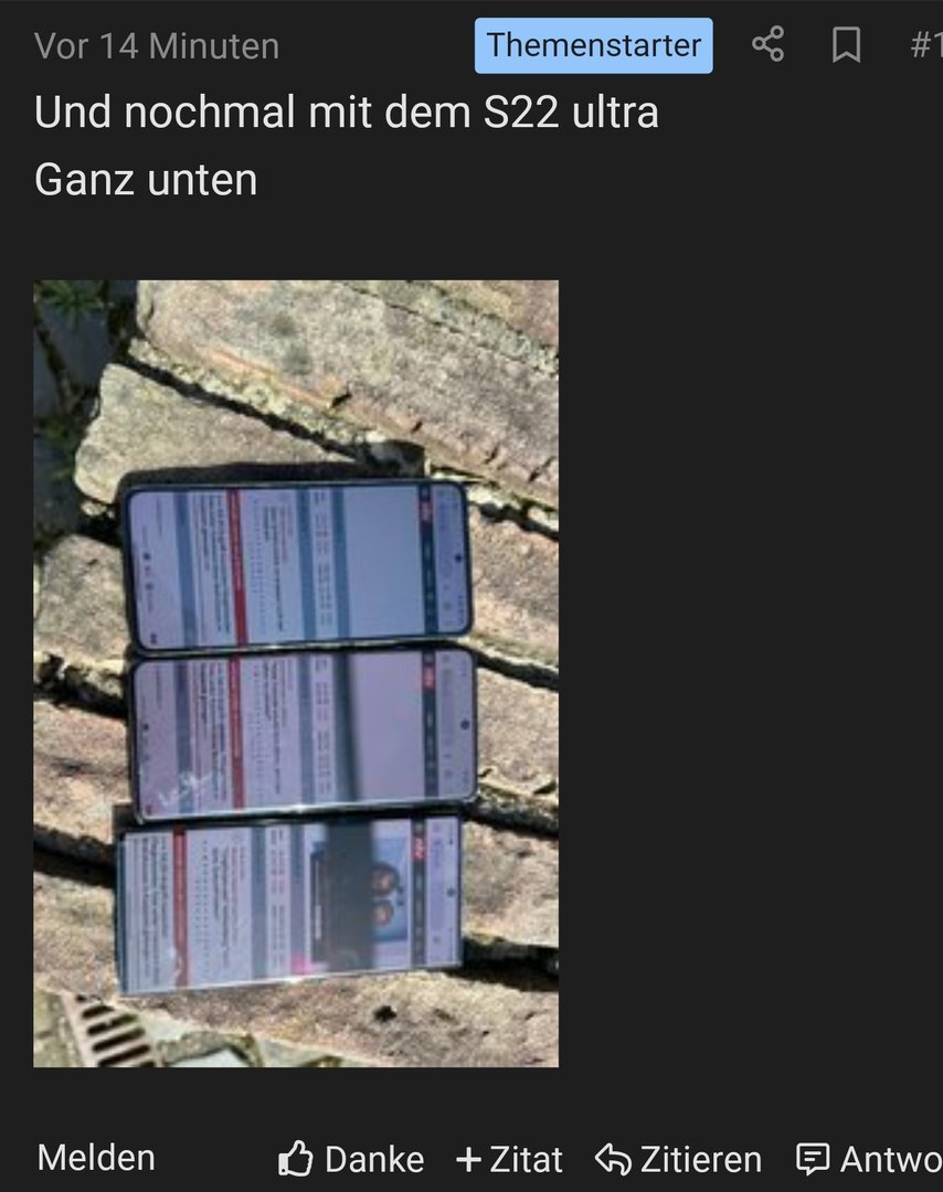

Und nochmal mit dem S22 ultra
Ganz unten
Sieht eher aus als ob du das Display beim Oneplus 12 auf warme Farbeinstllung hast. Von der Helligkeit passt es ja bei deinem letzten Bild!
Nein, hier nochmal

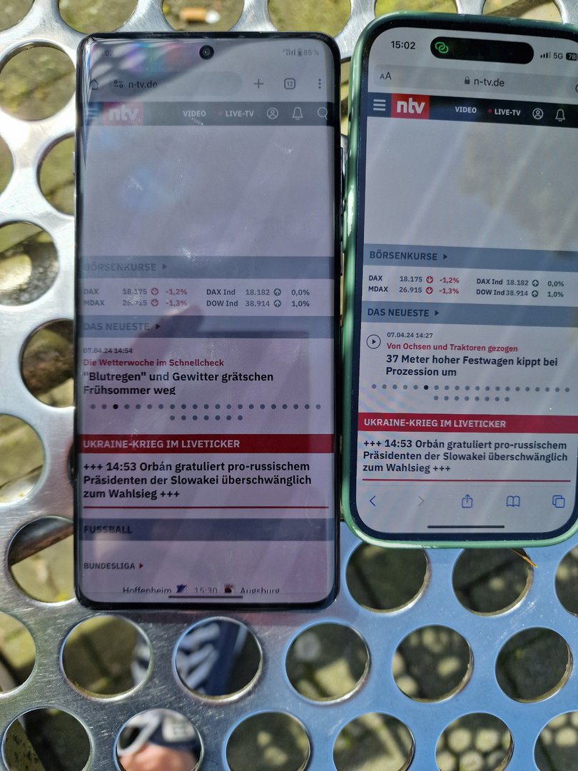

Oder hier im Vergleich zum IPhone 14 Pro
Der Unterschied ist viel zu gross - das HBM Modul funktioniert auf der ROM nicht.
Naja, wie gesagt hier liegt es ja eher an der Farbeinstellung
Das S22 Ultra ist unten von der Farbtemperatur genau wie das OP12 eingestellt - und das ist zwei Jahre alt und kommt nicht über 1250 nits.
