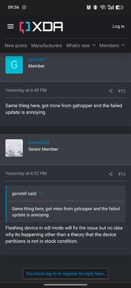

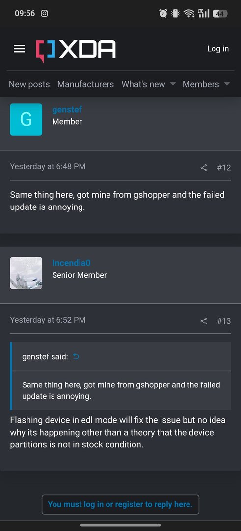

Es gibt auf XDA ebenfalls einen Thread wo jemand das Gerät auch über OTA nicht updaten kann.( Auch von gshopper gekauft wurden)

Hier noch ein Screenshot zu dem besagten Problem :
Es scheint so als wurde hier von gshopper an den Geräten nicht nur der Region Lock entfernt 😁

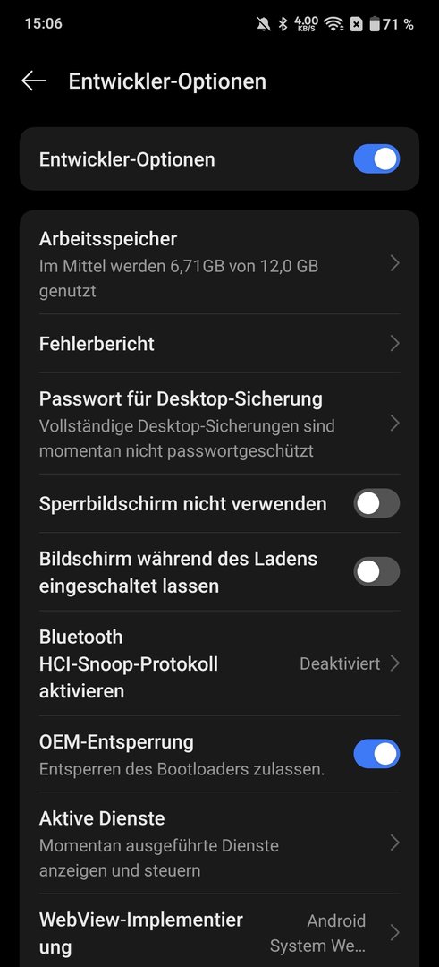

Dann müsste das bei den GShopper Geräten nicht aktiviert sein? Hier der Screenshot von meinem TS Gerät. Vielleicht kann das mal jemand mit GShopper Gerät nachprüfen.

Die ist aber für das Oneplus 12. Solange sich nichts verändert ist die gut aber genau darum gehts doch gerade das es sein kann das sich was verändert hat oder das es nur an GShopper liegt.

@marcodj
Das hat aber Nichts zu heißen. Das bedeutet nur, dass du es zulässt den Bootlader zu entsperren. Das kann jeder aktivieren. 😉
@marcodj ist ja nur das zulassen zum entsperren. Man müsste da etwas tiefer schauen, zumal man den Bootloader auch über Fastboot sperren kann, es aber weiterhin möglich ist unter Android den Haken zu setzen für die Entsperrung :D

Deswegen ja die Frage wie man das noch sehen kann ob der Bootloader geöffnet oder geschlossen ist?

@marcodj
Also theoretisch, kannst du den Haken weg machen, dann wirst du einen Neustart machen müssen. Anschließend kannst du dann den saftey Check durchführen. Wenn er grün ist, sollte er geschlossen sein. Falls nicht, wird er offen sein.

@Olley
Danke für die Info aber ich werde alles so lassen wie es ist😁 nicht das TS das bewusst gemacht hat und ich dann zum Schluss die gleichen Probleme bekomme wie die GShopper Geräte.

@marcodj
Die werden das wohl aktiviert haben, damit nichts falsch läuft. Standartmäßig ist das nämlich aus. Kannste ja wieder rein machen. Ist wie gesagt nur zum zulassen.
