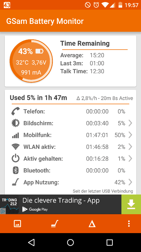

So hab mal einen Screenshot von dem Programm gemacht, kann man daraus etwas ableiten? Irgendwas hat scheinbar ständig die mobile Verbindung benutzt.
Schau mal mit dem Staubsauger Symbol wer bei den Verbrauchern dabei ist

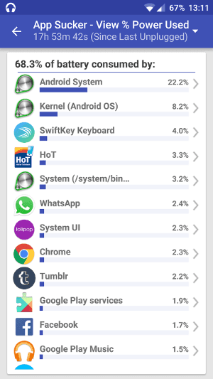

Verliert bei euch der Akku auch etwa 1% alle 2 Stunden im Flugmodus? Und sind 30% Verbrauch von Android OS + System normal? (26% Screen, 30% Verbrauch, 1:15h DoT, 16h Laufzeit davon 8h Flugmodus)

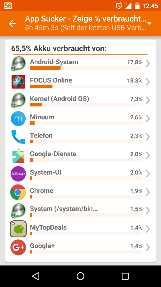

uploadfromtaptalk1455709574546.png habe mal geguckt welche app viel verbraucht. Das ist das Ergebnis, Android selber komischerweise. Woran kann das nur liegen?
Bei dir ist es eh noch relativ wenig, bei mir ist der Verbrauch von Android weitaus höher ...

Und woran kann das liegen? Habe keine andere Nutzung als zuvor mit dem Oneplus one
Ist leider normal. Das kommt bei vielen Androiden vor. Das einzige was da meines Wissens hilft ist ein Werksreset.
Das ist eine Merkwürdigkeit der Prozentrechnung. Je weniger andere Apps benötigen, umso mehr zieht Android. Bei einem Handy ohne jegliche Apps kann das sogar bis an 100 % gehen.

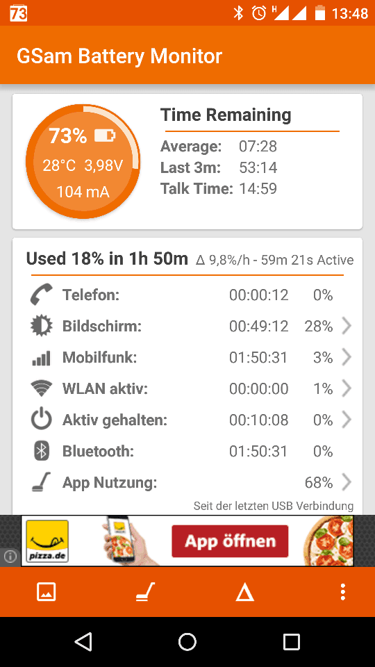

uploadfromtaptalk1455799732979.png mal ehrlich jetzt, ich habe das Gerät die meiste Zeit in der Tasche und dennoch entlädt sich der Akku mit 9,8 Prozent die Stunde? Bei nicht Nutzung? Das kann doch nicht angehen.
Und wieso sind eigentlich immer so viele kerne online? 2 sind aus wenn das Gerät nix macht aber der Rest läuft und läuft. Müssten die nicht mal abschalten?
@sprint Niemand von den Leuten hier kann dir deinen Energierverlust ausbremsen.

Naja, alleine schon die 50min, in denen das Display aktiv war, ziehen locker 10-15%, je nach Helligkeit. Das wären 3-8% Akkuverlust in der restlichen Stunde.
