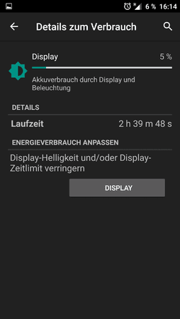

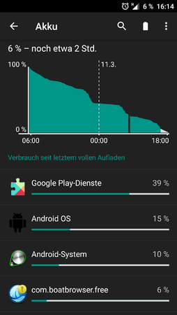

Unglaublich! :/
Ein Hardware defekt ist eher unwahrscheinlich, sofern der Akku die volle Kapazität liefert, das kann man mit bestimmten battery Monitor Apps auslesen, wenn man den Akku vollgeladen hat. Es haben aber nunmal nicht alle die selben Apps installiert und so können die Akku Werte teils drastisch schwanken, dazu kommen noch andere Einstellungen wie syncs etc. Manche haben keine gapps installiert, da ist es klar das man Monsterlaufzeiten hat, die Play Dienste haben nunmal mit großem Abstand die meisten Wakelocks

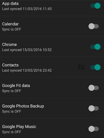

Eine Frage noch zu den Syncs: ist das so OK? Ich meine, wenn er alle paar Stunden mal eine HTTP Verbindung aufbaut und da kA 10kb Daten herumschickt, das kann ja das Kraut nicht fett machen. Anders wäre es, wenn Google Photos bzw Music aktiv wäre, und ich da jedes Mal viele MB durch die Gegend schicke. "People details" sync ist übrigens auch noch an
