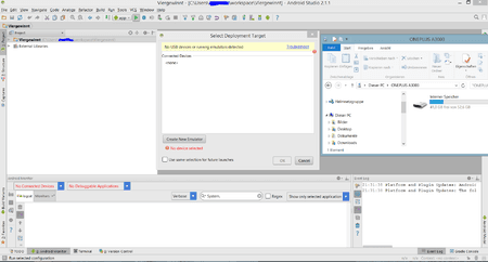

wisst ihr, wie Android Studio mein OnePlus Three erkennt?
Ich habe mir schon Google USB Driver runtergeladen, aber das hat auch nichts gebracht. Und die Funktion "ADB over network" kann ich unter den Entwickleroptionen nicht finden.
Habt ihr eine Lösung für mein Problem?
Vielen Dank!
PS : Ich habe natürlich auch USB-Debugging aktiviert und mein PC an sich erkennt das Handy ;)

Hast du nen PC oder nen Mac? Kannst du mal nen Screenshot von deinem Android Studio mit angeschlossenem OP3 posten?
Bei mir klappt es nämlich einwandfrei. Also wirst du es auch irgendwie zum Laufen bekommen können.
Ich habe Windows 8.1 Pro auf meinem PC. Was für eine Übertragung hast du denn ausgewählt? Ich habe es zwar schon mit allen 4 probiert, aber nichts klappt.
Ich hab nen Mac, da braucht man keinerlei Treiber. Läuft alles out of the box. Hab keine besondere Übertragung ausgewählt, nur über USB verbunden.
Welches Kabel benutzt du denn? Das mitgelieferte? Wird dir über adb devices das OP3 angezeigt?

Ja genau, ich benutze das mitgelieferte Kabel, aber ich habe auch kein anderes Typ-C-Kabel.. Und unter adb devices wird mir auch nichts angezeigt.
Habe ich alles schon gemacht, aber bringt nichts.
